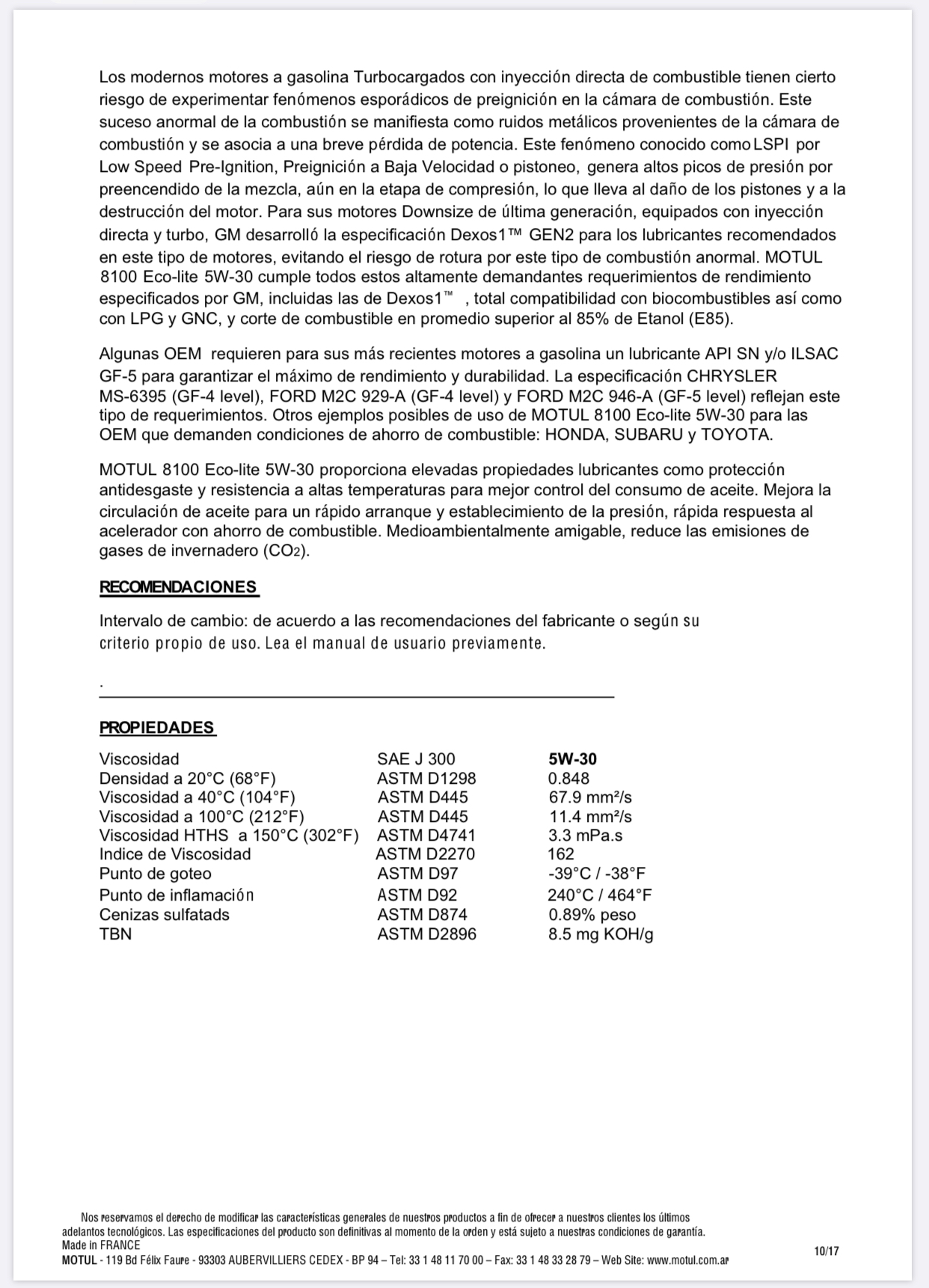

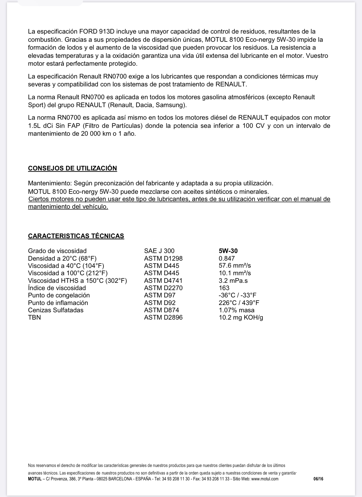

- Leí mucho el tema de aceites por internet. Y hay 2 tipos de 5w30 uno con norma acea a5/b5 fuel economy con hths baja entre 2,5 y 3,5 esto es la viscosidad a 150grados ejemplo Mobil 1 super 3000 5w30. Y acea c3 que es visosidad la a 150 grados mayor que 3,5 ejemplo Mobil 1 5w30 esp. No se cual estos si el a5 o el c3 cumple con a normativa Toyota.
