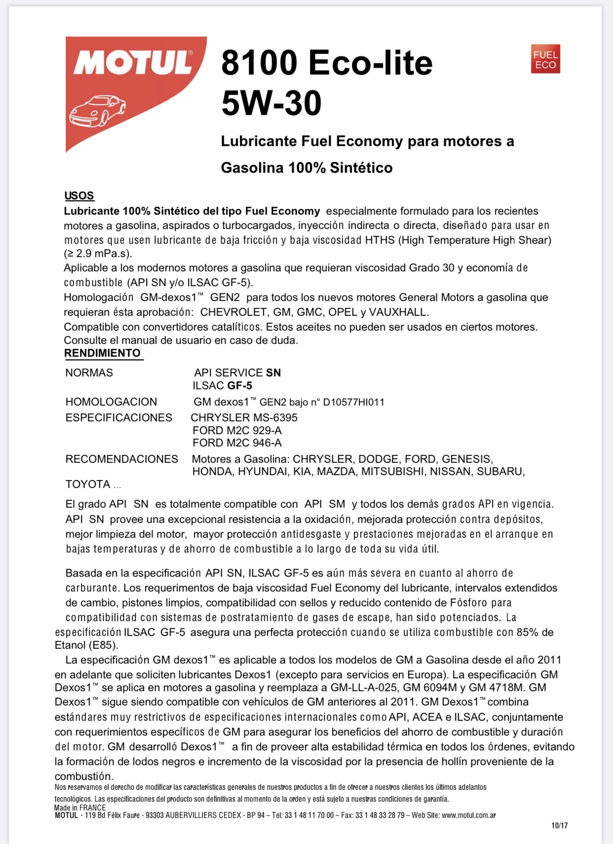

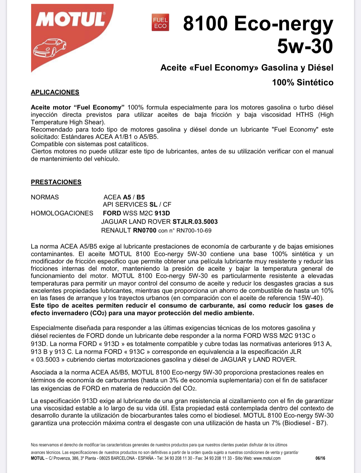

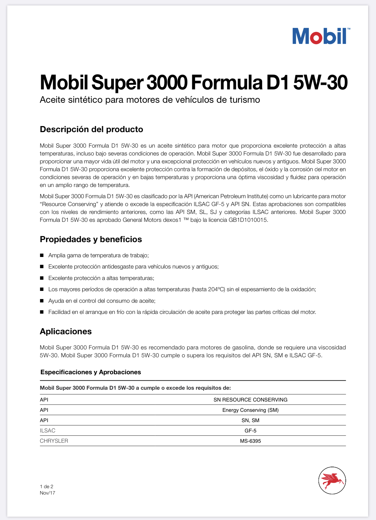

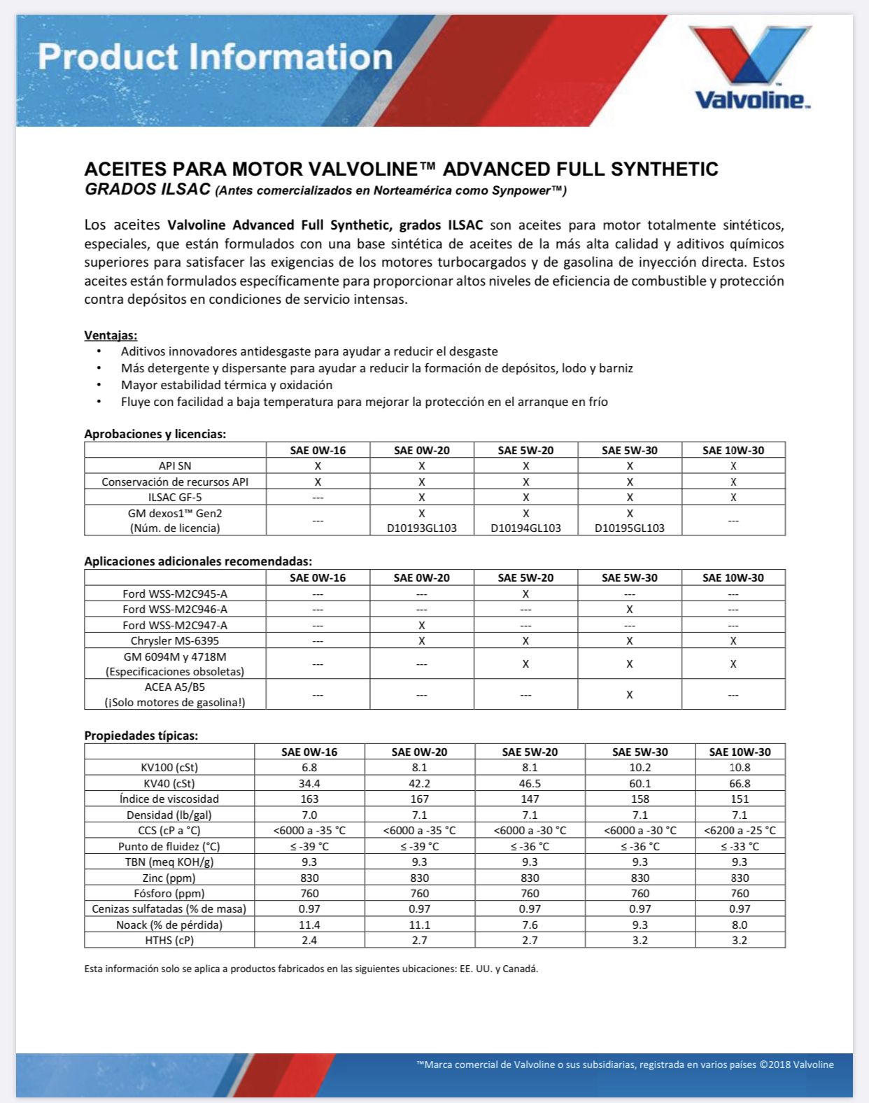

Refloto este tema ya que necesito saber con que aceite hacer el cambio porque ya vencieron los 3 años de garantía del auto entonces voy a hacerle yo el service. El auto es un Corolla SEG CVT 2017 con con 9.000 km (casi no lo uso, pero cumple el año del service anterior). Compraré los filtros originales, el saca tapa del filtro de aceite y la junta del tapón del cárter, pero el tema es qué aceite le pongo? Quiero ponerle lo mejor, no hay inconvenientes con el costo ya que haciéndolo yo gastaré aproximadamente la mitad de los $13.900 que cuesta el service oficial en la agencia al día de hoy y donde además, según leí en el foro, le ponen aceite semisintetico 10w40!
Por lo que vengo investigando hace rato en el foro usan mucho el Motul, el Mobil y el Valvoline.
Siguiendo las especificaciones que solicita el fabricante según manual (SAE 5w30, de grado API SL “Energy-Conserving”, SM“Energy-Conserving” o SN “Resource-Conserving”; o ILSAC GF-5 para motores a gasolina) veo que en Motul solo cumple con todas las normas la versión “8100 Eco-lite 5W-30” fabricado en Francia y además recomendado para Corolla en la página de Motul USA y no la versión que recomienda la página de Motul Argentina que es el “8100 Eco-nergy” ya que no cumple con la norma ILSAC, fabricado en España. Pero Motul viene de 4 litros y no alcanzaría.
El otro que vi sería el “Valvoline Advanced Full Synthetic 5w-30” fabricado en USA que parece cumplir con todo y es el único de casi 5 litros (4.73 L)
Y en Mobil sería el “Super 3000 Formula D1 5W-30” porque el “Mobil 1 ESP FORMULA 5W-30” no cumple con la norma ILSAC.
Desconozco el país de fabricación. El problema de Mobil es que viene en 4 litros y tampoco alcanzaría.
Parece que el que va es el Valvoline por su cantidad y especificaciones.
Estoy bien orientado? Pero cual es el mejor de los 3?
Muchas gracias y saludos!
Les dejo las imágenes de las hojas técnicas:

Yo le puse el 8100 Eco-nergy, "made in Italy", y viene de 5L (salvo que ahora hayan achicado el envase como los champús y las galletitas )
Y es cierto que en consecionaria le ponen semi, al mío a los 50k se lo cambiaron por Mobil 10W40 (desconozco si con acuerdo del anterior dueño).
