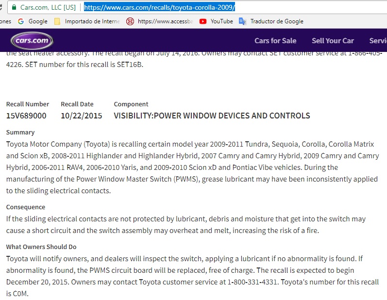

Estimado, recomiendo que limpies a fondo la tecla múltiple de alzacristales dado que puede deberse a suciedad en los contactos. Consulta: ¿la citada falla también se produce operando la tecla de la puerta acompañante?
Adjunto INFO al respecto:
https://www.cars.com/recalls/toyota-corolla-2009/
Saludos cordiales.-
Saludos cordiales.-
"Un amigo en la necesidad, es un amigo de verdad" A. Einstein

un recall es siempre sin cargo (estés o no en garantía)

Eso sirve como info, Ok ( aunque dice se llamaría ); pero a menos que estés radicado donde se llama el recall el problema es nuestro y la companía no se hace cargo.Danielq escribió:Estimado, recomiendo que limpies a fondo la tecla múltiple de alzacristales dado que puede deberse a suciedad en los contactos. Consulta: ¿la citada falla también se produce operando la tecla de la puerta acompañante?
Saludos cordiales.-
