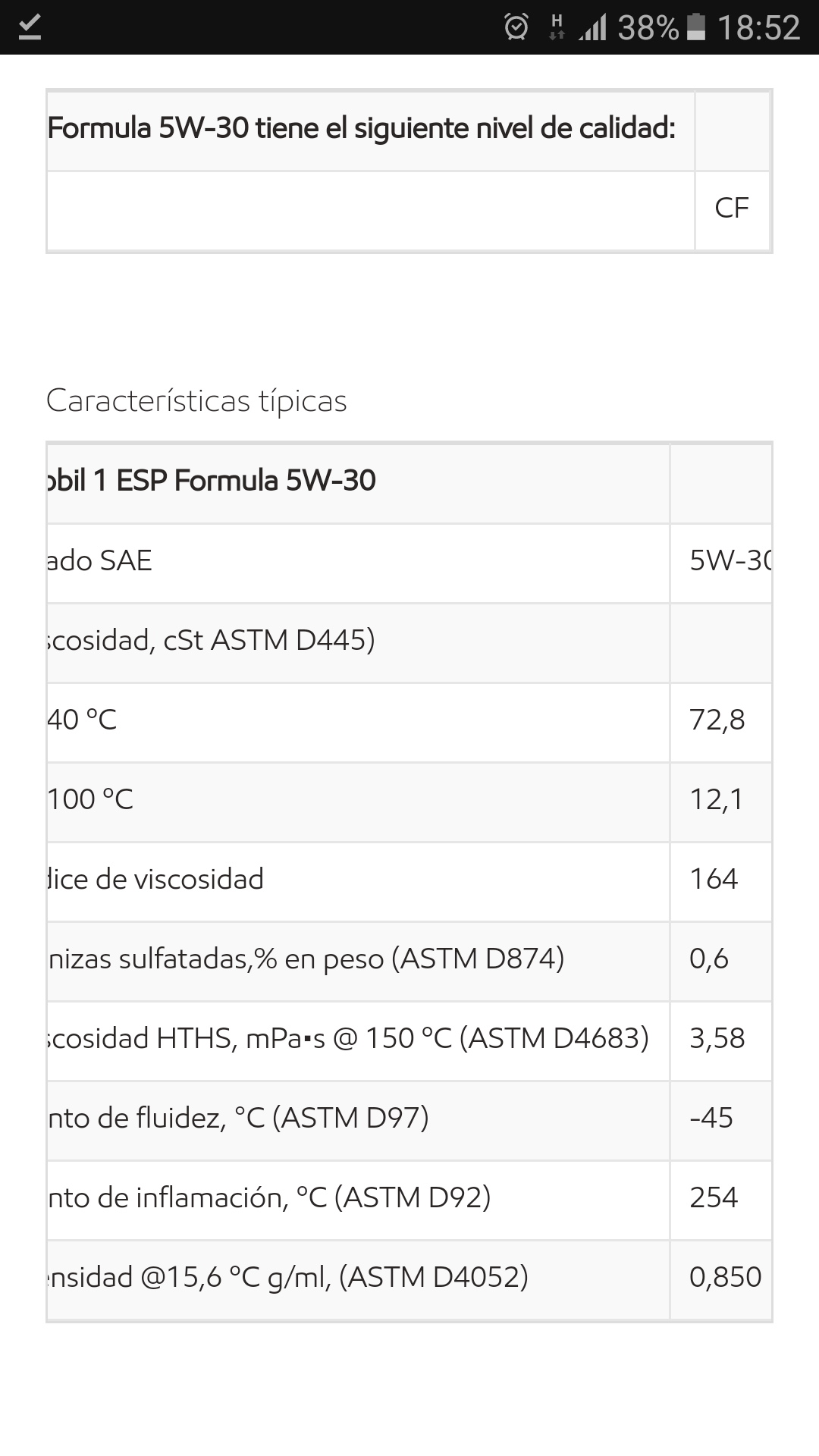

Les dejo las imágenes de las hojas técnicas:
Re: Consuta aceite. no me maten
Yo le puse el 8100 Eco-nergy, "made in Italy", y viene de 5L (salvo que ahora hayan achicado el envase como los champús y las galletitas ;) )
