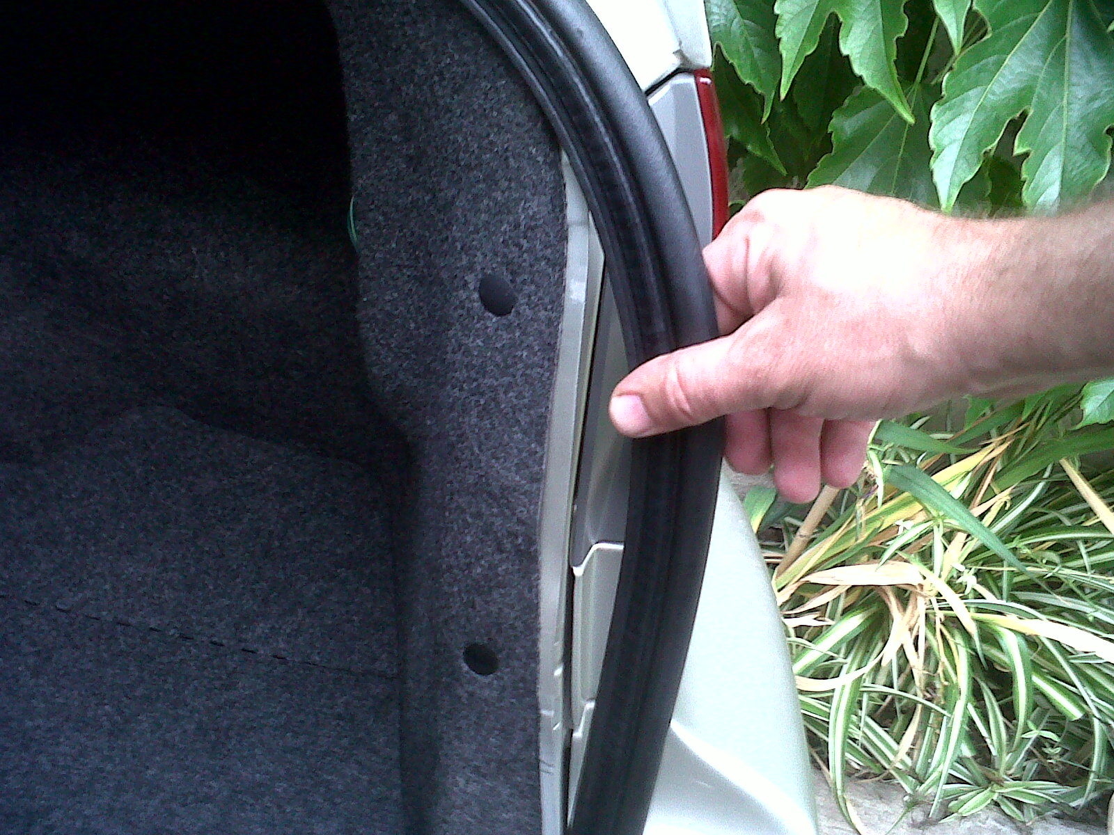

1 - Obviamente debemos sacar la alfombra del piso del baúl; luego sin miedo tiramos hacia afuera para sacar el burlete del baúl. También se puede aprovechar y limpiarlo con detergente y un cepillo; como así también las "canaletas" de desagüe exteriores que rodean el baúl.

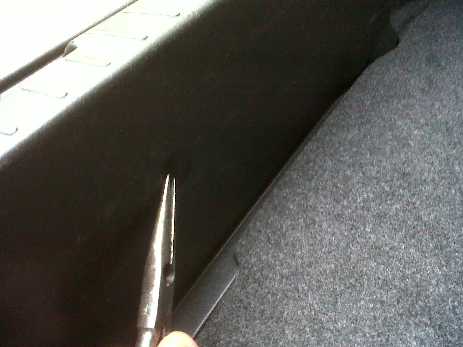

2 - Sacar el plástico que está dentro del baúl, en la parte inferior de la boca de carga. Si no tenemos la pinza desgrampadora "Toyota" lo hacemos con una pinza de punta. Luego de sacar las 3 grampas, tiramos firmemente hacia dentro del baúl y la pieza sale luego de sentir un par de "TRAC!!"; pero no se asusten. Una vez que la tenemos afuera, también la podemos limpiar con agua, detergente y un cepillo.

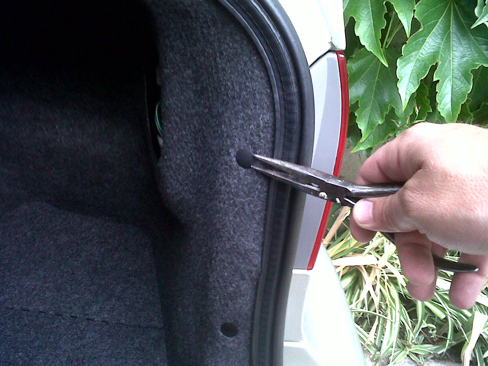

3 - Quitar las grampas de los "guarnecidos de baúl". En total son 5 de cada lado. Una vez que salieron, retiramos el tapizado.

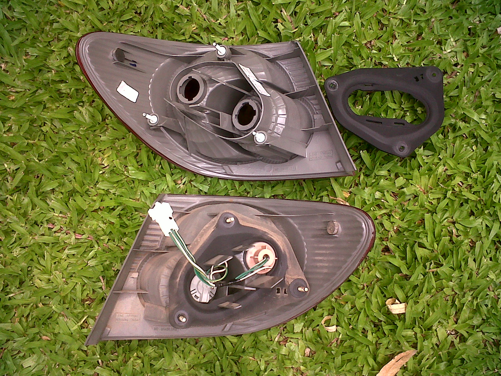

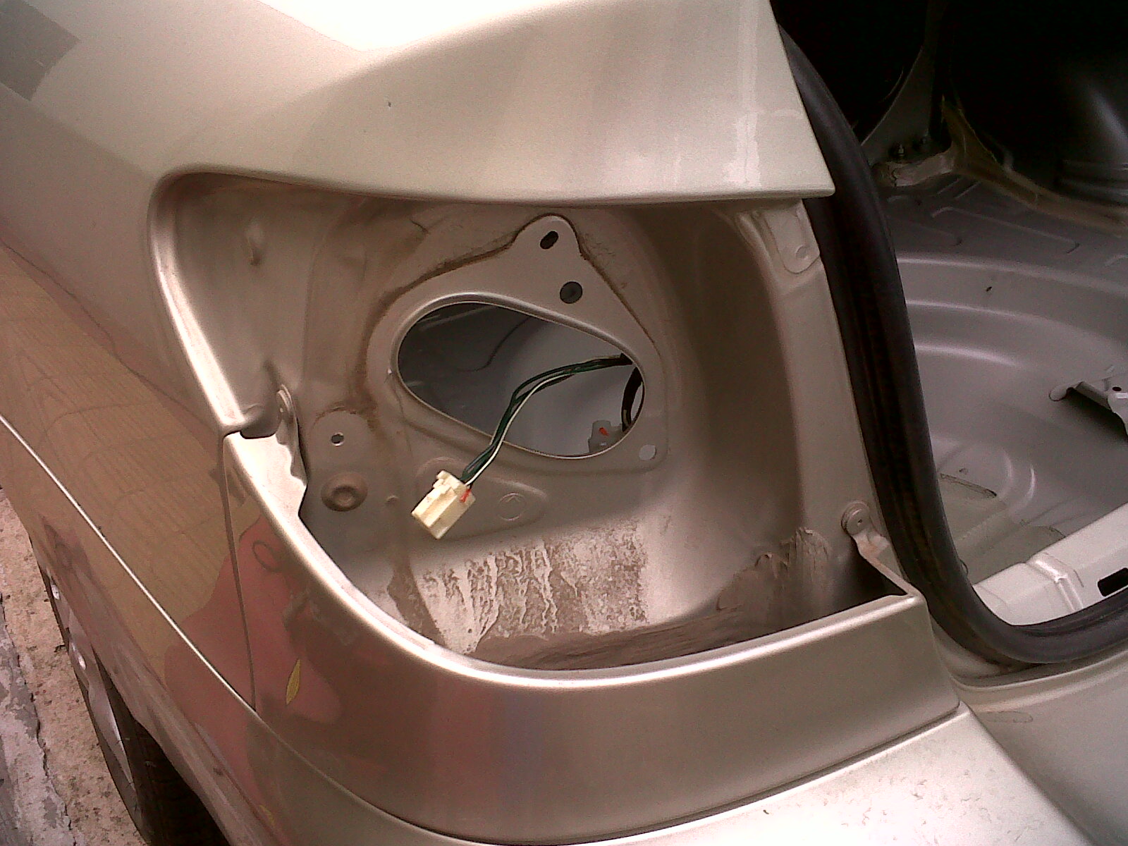

4 - Con un tubo de 10 mm sacamos los 3 tornillos que agarran las ópticas traseras; previamente desconectando los terminales de las mismas.
Limpiamos con el compresor (o con paciencia y pincel) las ópticas. El burlete que tiene es de goma y se puede lavar con agua y un cepillo ayudado por detergente.
Ésta es la comparación de una óptica limpia y una sucia.

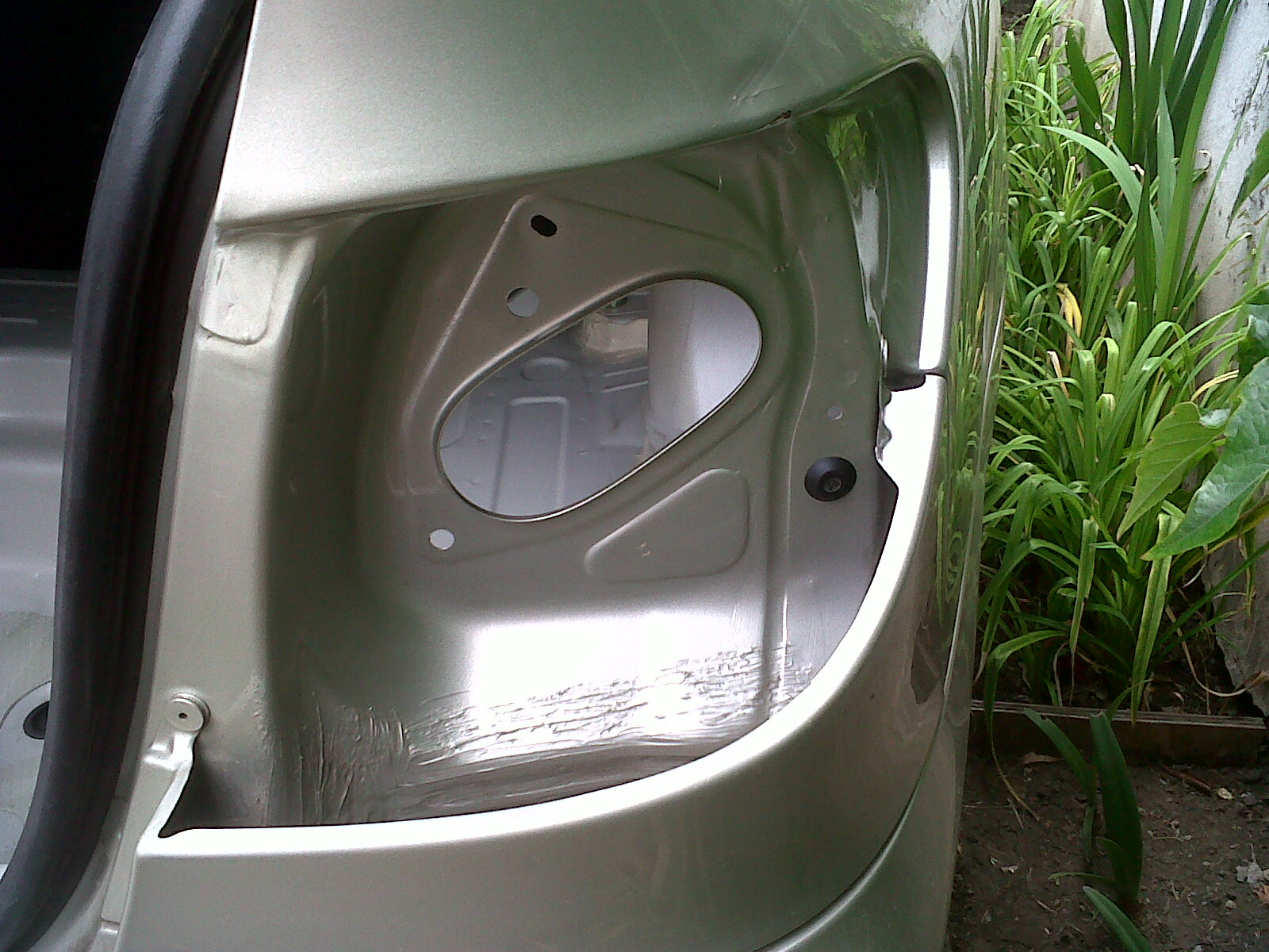

5 - Ya que tenemos todo desarmado, podemos aprovechar y limpiar en el "buche" que se alojan los grupos ópticos traseros.
Así estaba el inquierdo antes de limpiarlo.
Cómo quedó el derecho, luego de la limpieza.
Los dos buches limpios.

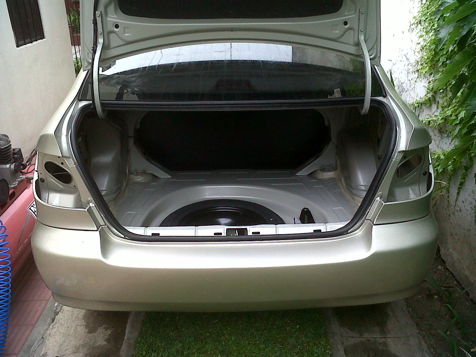

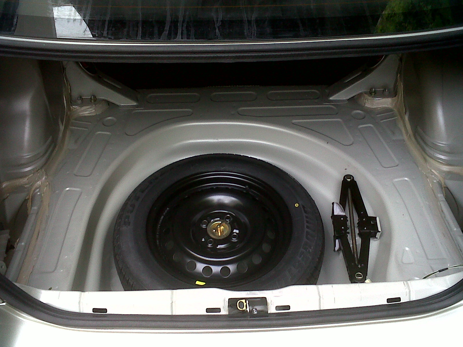

6 - Una vez que está todo el baúl vacío, sacamos la rueda de auxilio, cricket y la "bolsita" con las palancas.
Para limpiar el baúl de chapa, les recomiendo primero aspirarlo todo y luego aplicar con el pulverizador una leve lluvia de agua a la chapa, para después secar con el trapo. Si llegan a notar que el trapo sale muy sucio, quizás deban aplicar algo de Cif.
Vista del baúl ya limpio.

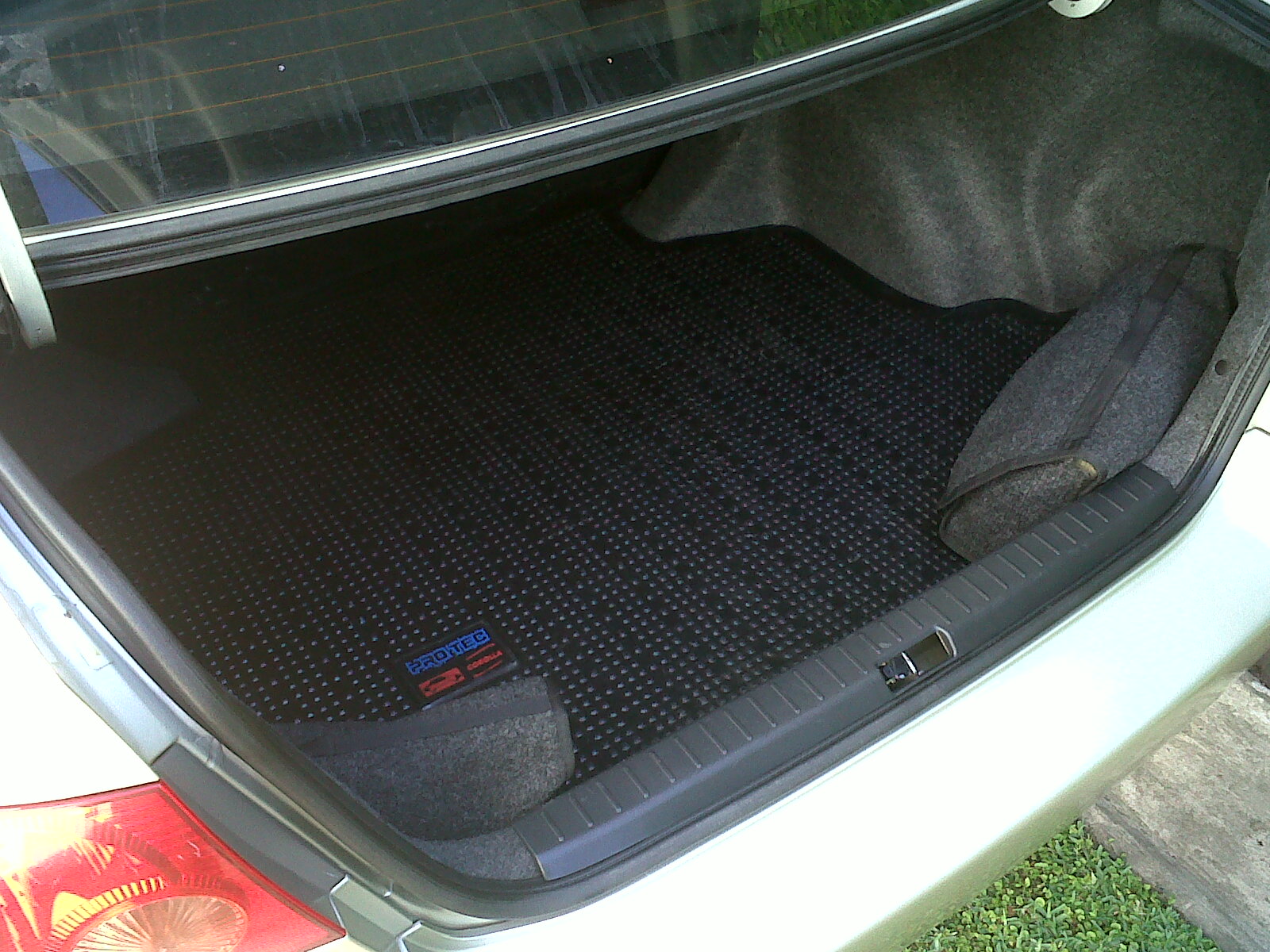

Mi Corolla vino con una "simpática" alfombra de goma en el baúl.

Una cosa que todavía falta hacer, es colocar un chapadur sobre la rueda de auxilio, y por debajo de la alfombra de fieltro.
De ésta forma, no marcamos el tapizado interno de la alfombra y le damos un piso más rígido al baúl.

Niclup escribió:Excelente laburo. Me gusto mucho la alfombra de goma. ¿Se coloca sobre la de fábrica o la reemplaza?.
Nico, la alfombra de goma está montada durectamente sobre la alfombra que cubre el piso.
