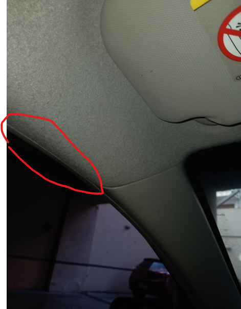

Hola como están, hace unos días que me hace ruido a vibración el parten del lado de conductor, cuando voy en las cambios bajos y si lo presiono con la mano en el momento que hace ruido deja de hacerlo.
Estuve chequeándolo y no noto nada flojo, eso como esta sujetado con algún encastre de plástico? no se si a alguien le paso ya.
Pregunto porque si lo llevo al service seguro te matan con el presupuesto por mas que se algo sencillo.
Dejo foto del parante por sino me entienden.

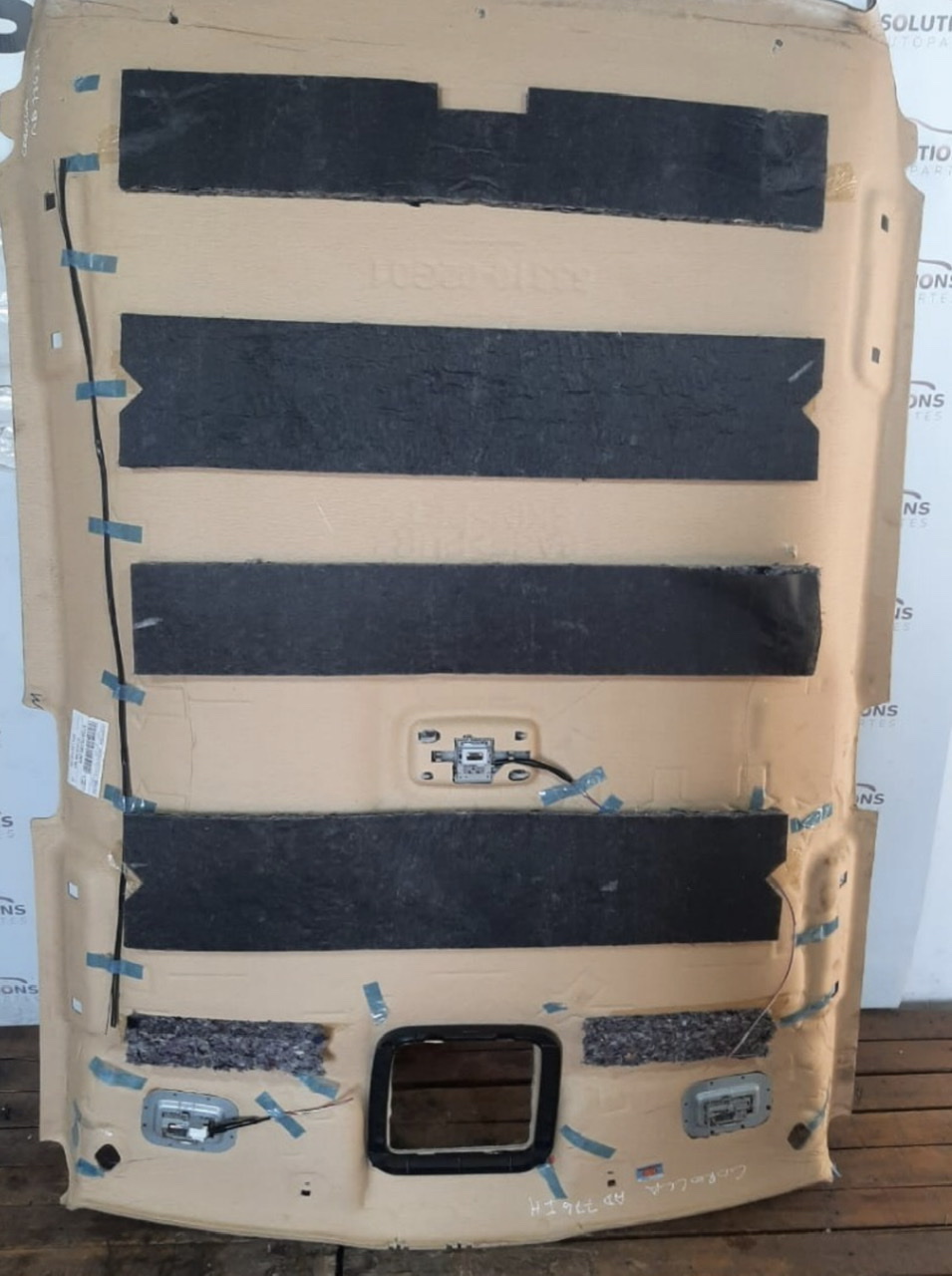

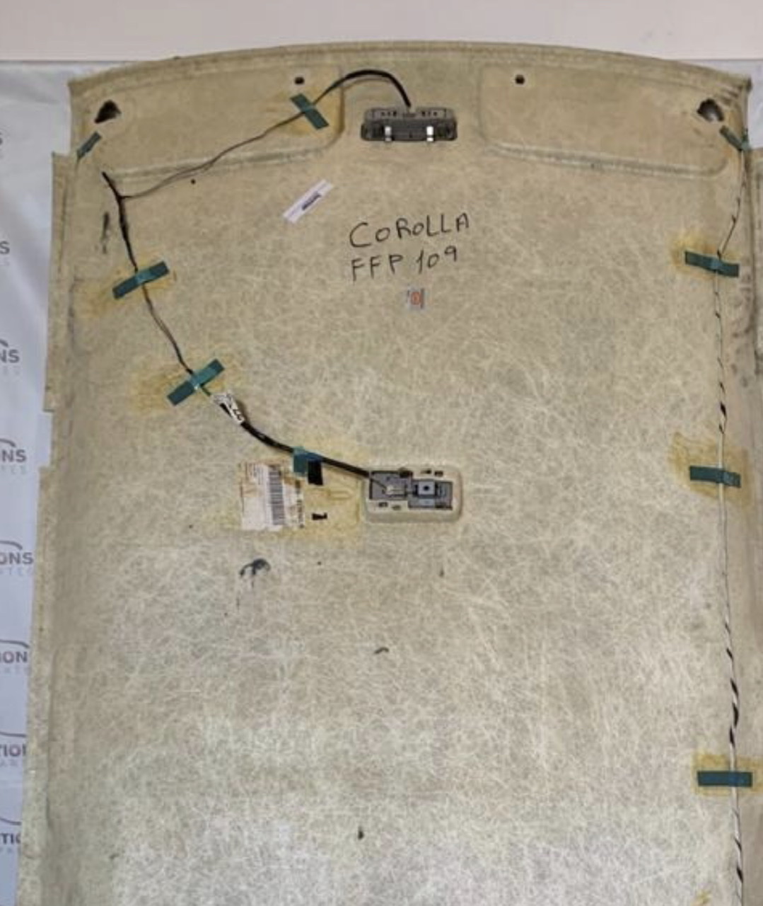

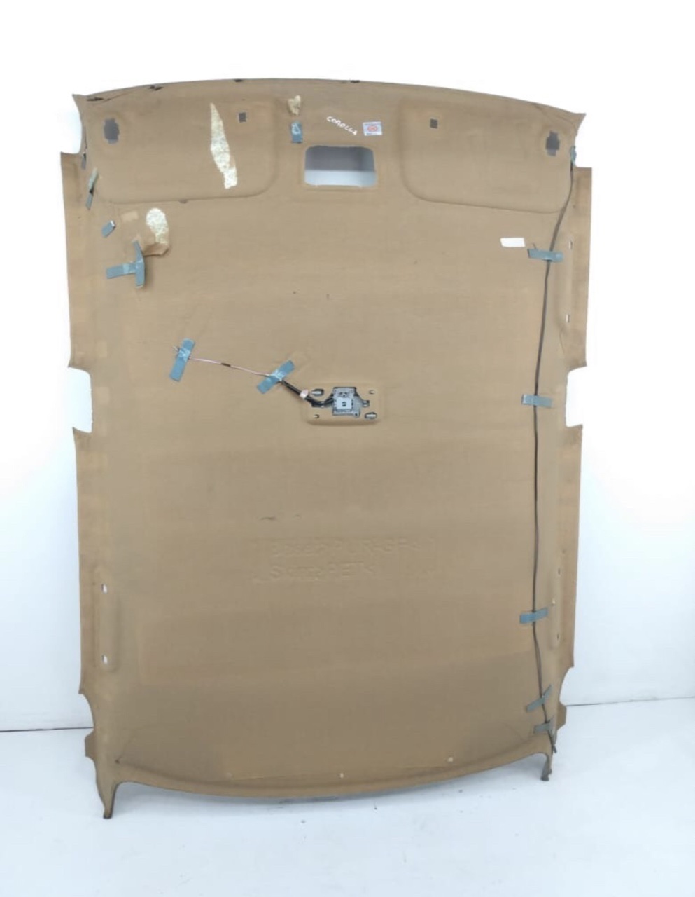

Busque fotos en ML y en todos los modelos/años ahi no hay mas que un manojo de cables de las luces del medio del techo.

Me da la sensacion que es el burlete que hace ruido y tambien el para sol que cuando hace ruido lo presiono y deja de hacer, parece que esta firme pero ruido hace a vibracion que antes no me hacia
