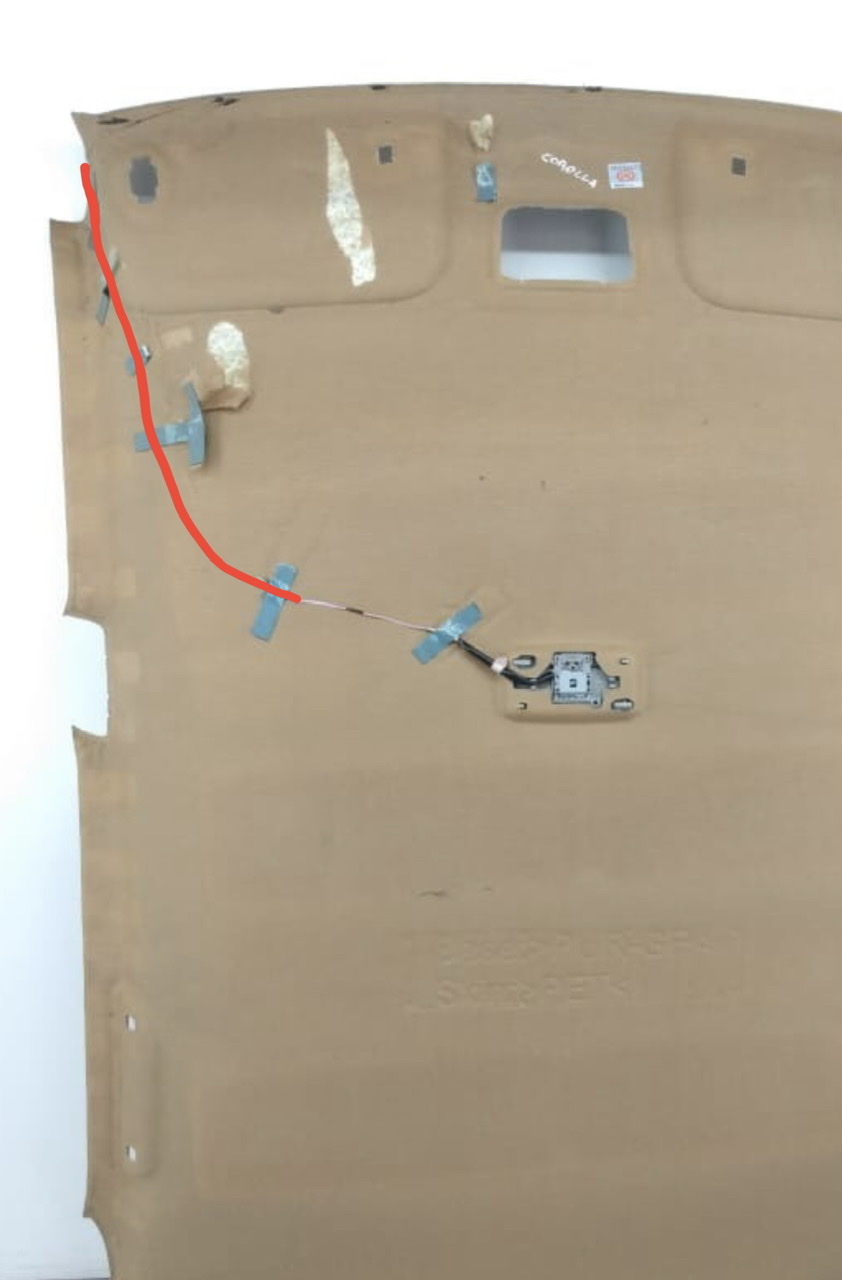

Busque fotos en ML y en todos los modelos/años ahi no hay mas que un manojo de cables de las luces del medio del techo.

Me da la sensacion que es el burlete que hace ruido y tambien el para sol que cuando hace ruido lo presiono y deja de hacer, parece que esta firme pero ruido hace a vibracion que antes no me hacia
