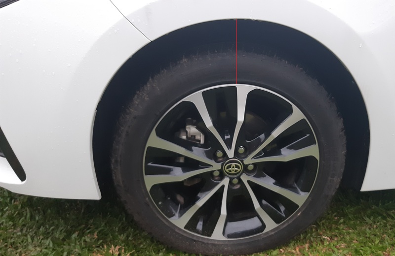

Buenos días. soy propietario de un corolla seg, año 2018, con 3500 kilómetros y hace un tiempo note que está caído del lado izquierdo, (lado del volante), un centímetro o poco más. Lo lleve al concesionario para hacer el servicio del año, les plantee este problema y me dijeron que es normal eso, (que este caido del lado izquierdo un centímetro o más), que todos los corolla e incluso las camionetas vienen con un centímetro o más caídas del lado izquierdo.
Ustedes pueden decirme si esto es así o mi auto tiene algún problema, que ellos no me quieren solucionar. Muchas gracias. Saludos

hola, muy buena tu pregunta, si, esta caido de suspensión. el auto completo esta mas bajo del lado izquierdo. no tengo fotos pero las puedo sacar y subir. gracias

Si bien hay mucha sombra en esta foto, no parece haber diferencia de altura de un lado al otro

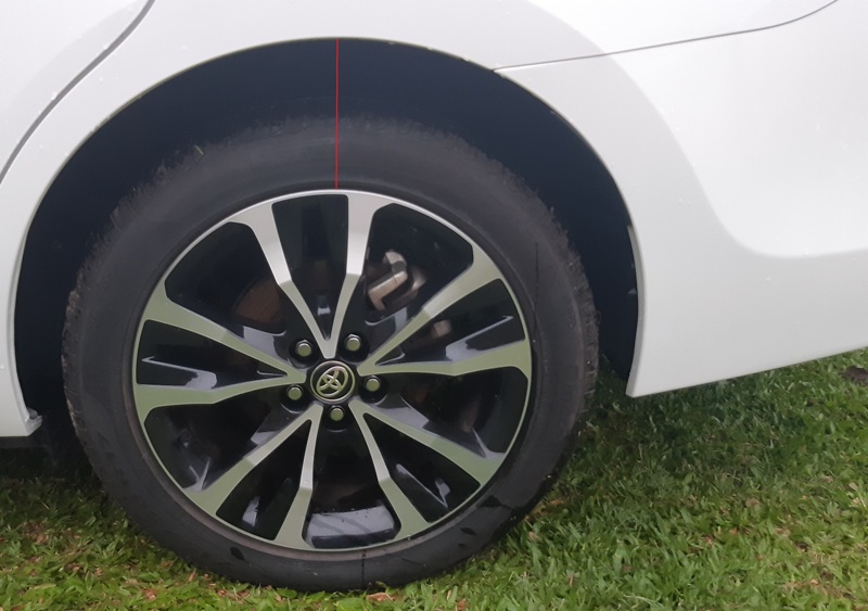

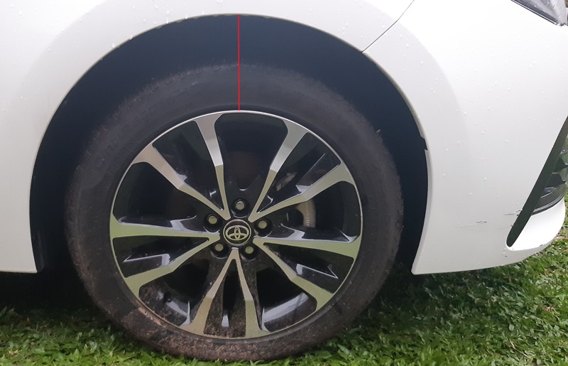

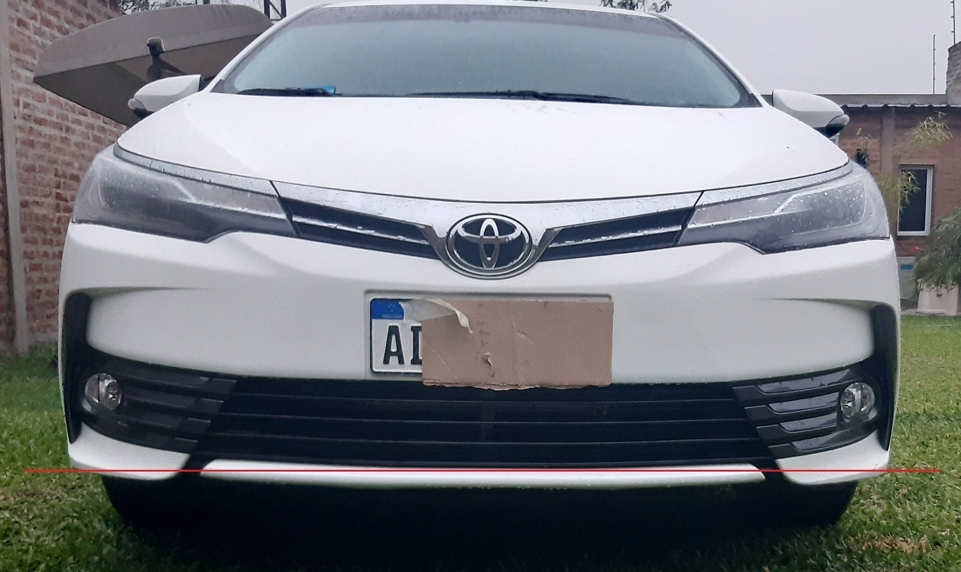

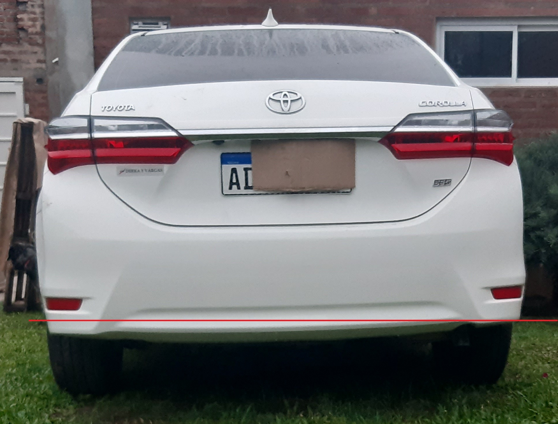

estas son fotos del auto
Mensajes: 1758
Re: corolla caido lado izquierdo
si tomo la última foto y mido en pixels desde la línea roja hasta la base de cada una de las ruedas, me da distintos valores; haciendo la misma medición pero tomando la base del paragolpes de cada lado hasta la base de cada rueda, da valores casi iguales -> o la máquina de fotos está torcida o el piso está inclinado :duda ... o yo me estoy equivocando :auch

buenos días. si puede ser que la cámara este torcida o el piso desparejo en este caso, igual las fotos son más ilustrativas que otra cosa, son para mas o menos mostrar el problema y que vean como es. pero las medidas yo las tome de las llantas al borde del guardabarro, con las ruedas calibradas todas iguales y en los mismos lugares de uno y otro lado y en diferentes pisos. y eso me da una diferencia en altura de más o menos un centímetro y poco más del lado izquierdo al derecho, siendo el izquierdo el más bajo.
