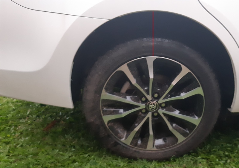

Si bien hay mucha sombra en esta foto, no parece haber diferencia de altura de un lado al otro

estas son fotos del auto
Mensajes: 1763
Re: corolla caido lado izquierdo
si tomo la última foto y mido en pixels desde la línea roja hasta la base de cada una de las ruedas, me da distintos valores; haciendo la misma medición pero tomando la base del paragolpes de cada lado hasta la base de cada rueda, da valores casi iguales -> o la máquina de fotos está torcida o el piso está inclinado :duda ... o yo me estoy equivocando :auch

...es porque el auto está caído evidentemente (yo en la foto, también lo veo). Entiendo que cuando se ponen espirales progresivos, tardan unos días en asentarse, pero en este caso? Un 2018 con ya 3.500 km, no veo el motivo por el cual deba estar así.

Ese auto esta caido como si estuviera sentado un gordo adentro, no es normal para nada, toma las medidas desde el borde superior de la llanta hasta donde empieza el guardabarros a ver que diferencia tenes, ojo a la presion de las cubiertas eh

buenos días. si puede ser que la cámara este torcida o el piso desparejo en este caso, igual las fotos son más ilustrativas que otra cosa, son para mas o menos mostrar el problema y que vean como es. pero las medidas yo las tome de las llantas al borde del guardabarro, con las ruedas calibradas todas iguales y en los mismos lugares de uno y otro lado y en diferentes pisos. y eso me da una diferencia en altura de más o menos un centímetro y poco más del lado izquierdo al derecho, siendo el izquierdo el más bajo.
