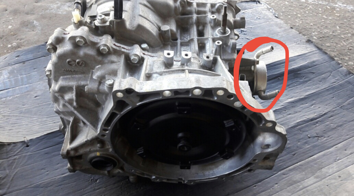

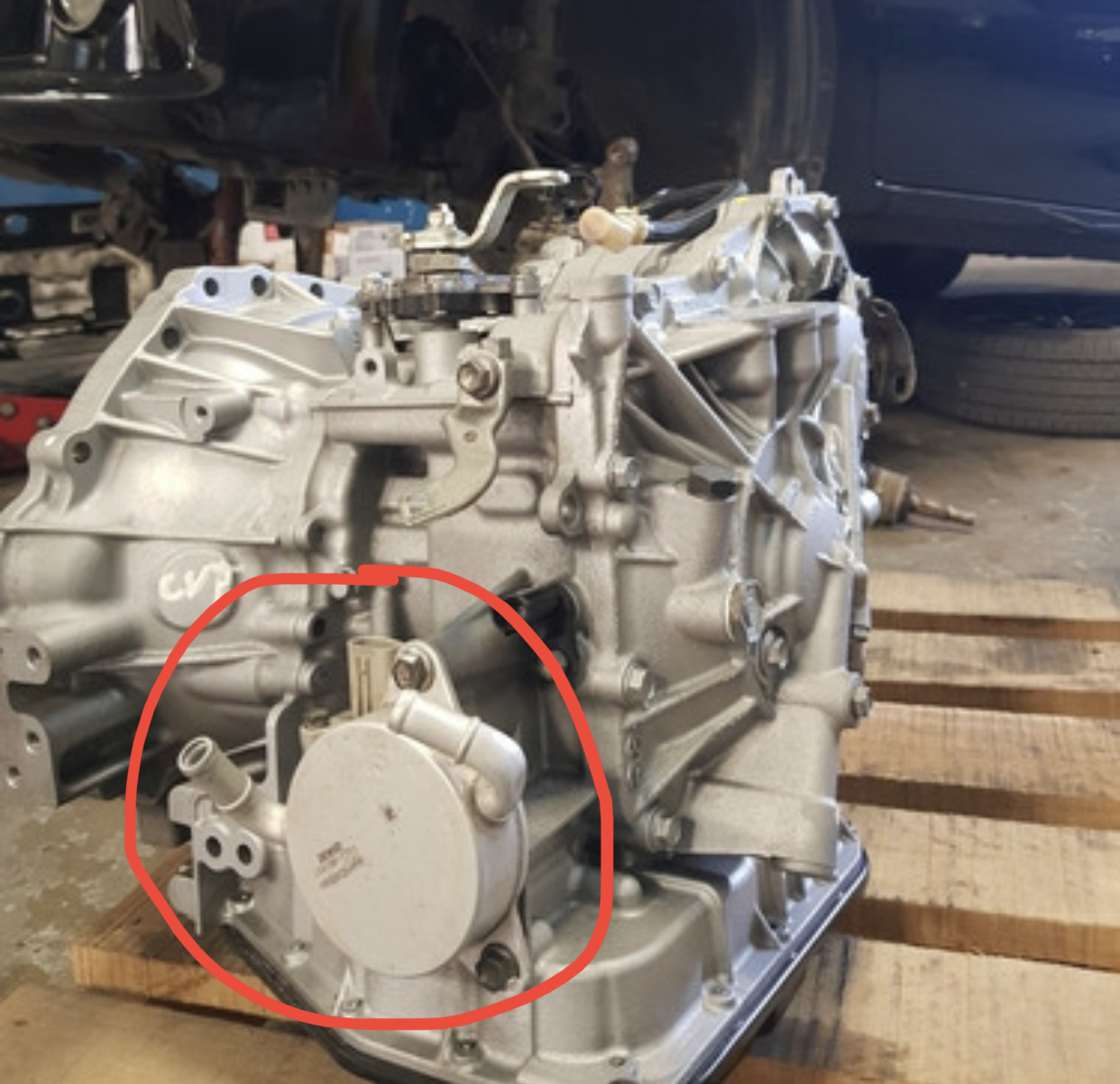

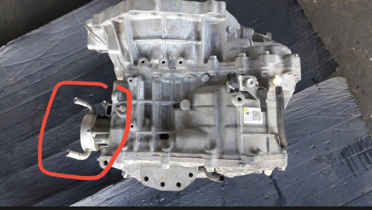

Si, lo tiene de costado como mirando hacia el radiador del auto, es una pieza circular con dos mangueras de agua

Ha sí sí. Ya se. Gracias. Sí lo vi. Este, no?:
