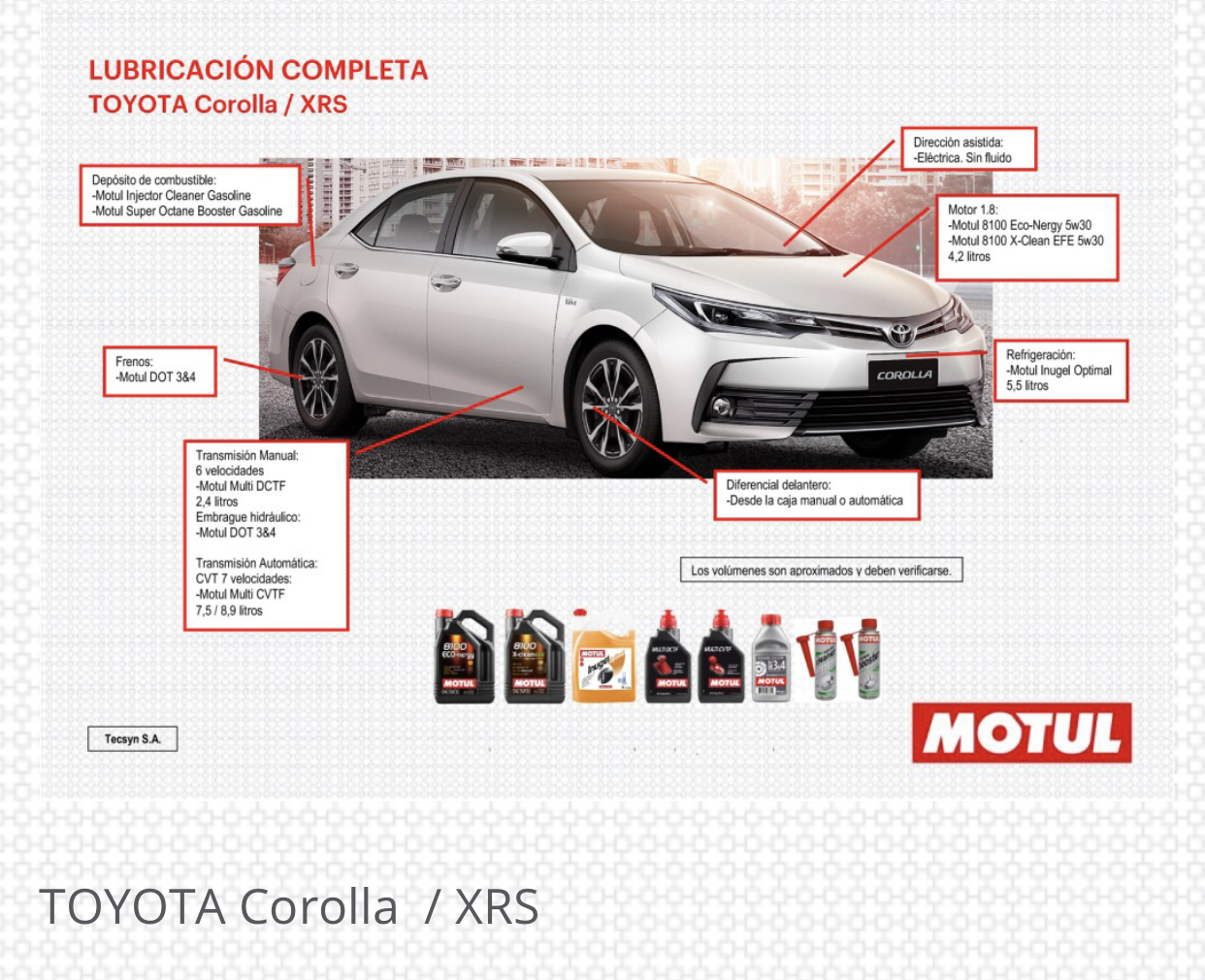

Hola Paliracing! Cómo supiste que el eco-nergy era el correcto? Existe algún catálogo?
Cómo puedo saber si al G9 también le corresponde el 4100 turbolight 10w40?
Gracias!
[/quote]
Si hay una especie de mini catálogo pero primero de los autos mas nuevos y al final para los mas viejos: http://motul.com.ar/toyota-2/
http://motul.com.ar/wp-content/uploads/ ... Toyota.pdf

Paliracing escribió: 27 Ago 2021 15:19
Gracias!
[/quote]
[/quote]
Fijense que sugestivo que en la tabla de aceites recomendados, para el Toyota GT86 el aceite indicado es el 8100 Xcess 5w40, o sea un ACEA A3/B4 que es mas rico en aditivos, en lugar de un "eco".
