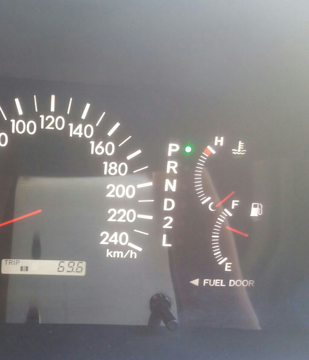

Favio666 escribió:Buanas noches... no abro un nuevo post y comento que me pasó algo similar x no decir igual.
Llené el tanque un par de veces y en estas últimas me Di cuenta q el medidor no bajaba. Recorrí 90km y nada, no baja quedó en "F". Lástima que sólo el medidor...
Habrá q revisar!
Favio, si tenes un 2007, el medidor es distinto.
Lo que marca a tope es CASI LLENO y en E es CASI VACIO. Esto quiere decir que si llenas el tanque, la aguja va a bajar luego de recorrer varios KMs, unos mas de 100km. Por el otro lado la aguja en E, aun tenes unos 7 u 8 litros en el tanque porque no marca el vacío total.
Un dato mas, fijate que el primer cuarte y el ultimo cuarto son mas chiquitos que el segundo y tercer cuarto.
Prestale atención a eso, me parece que funciona bien.
No te puedo creer, jaja. Pero dice que es modelo 2006 en la libreta aunque el de la Automotora me dijo ser modelo 2007.
Ha de ser eso entonces, ahora voy a dejar que coma más nafta ya que le llené el tanque ayer cuando llegue y no le he dejado bajar mucho la aguja.
En un rato te confirmo cuando llegue a casa.
Gracias.

Favio666 escribió:
Habrá q revisar!
Gracias.
Mirá, saqué ésta foto para que veas. Luego de casi 90kms dónde está la aguja.
Otra cosa, observa que el 1er y 4to cuarto son más.chicos.
ABImagen

Bueno... perdón x la demora. Funciona perfectamente, como veía que no bajaba la aguja pensé algo andaba mal.
Acá está:
