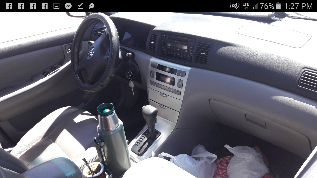

Bueno... perdón x la demora. Funciona perfectamente, como veía que no bajaba la aguja pensé algo andaba mal.
Acá está:
