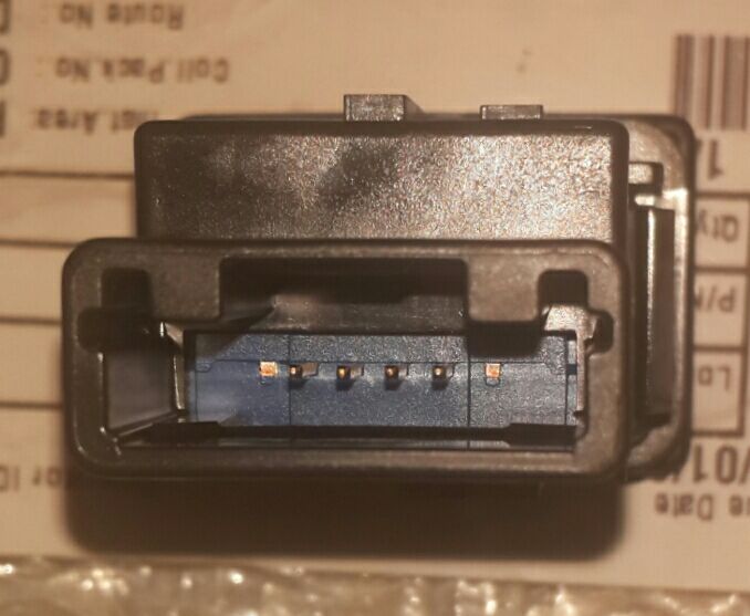

Era yo stuka rakudas se llama auto,use ese nick porque se me había bloqueado el de fanegas, necesitaría algunas precisiones, sabes si el botón sólo cierra contactos? O tiene algo adentro,porque se podría poner otra cosa para reemplazarlo por dos mangos

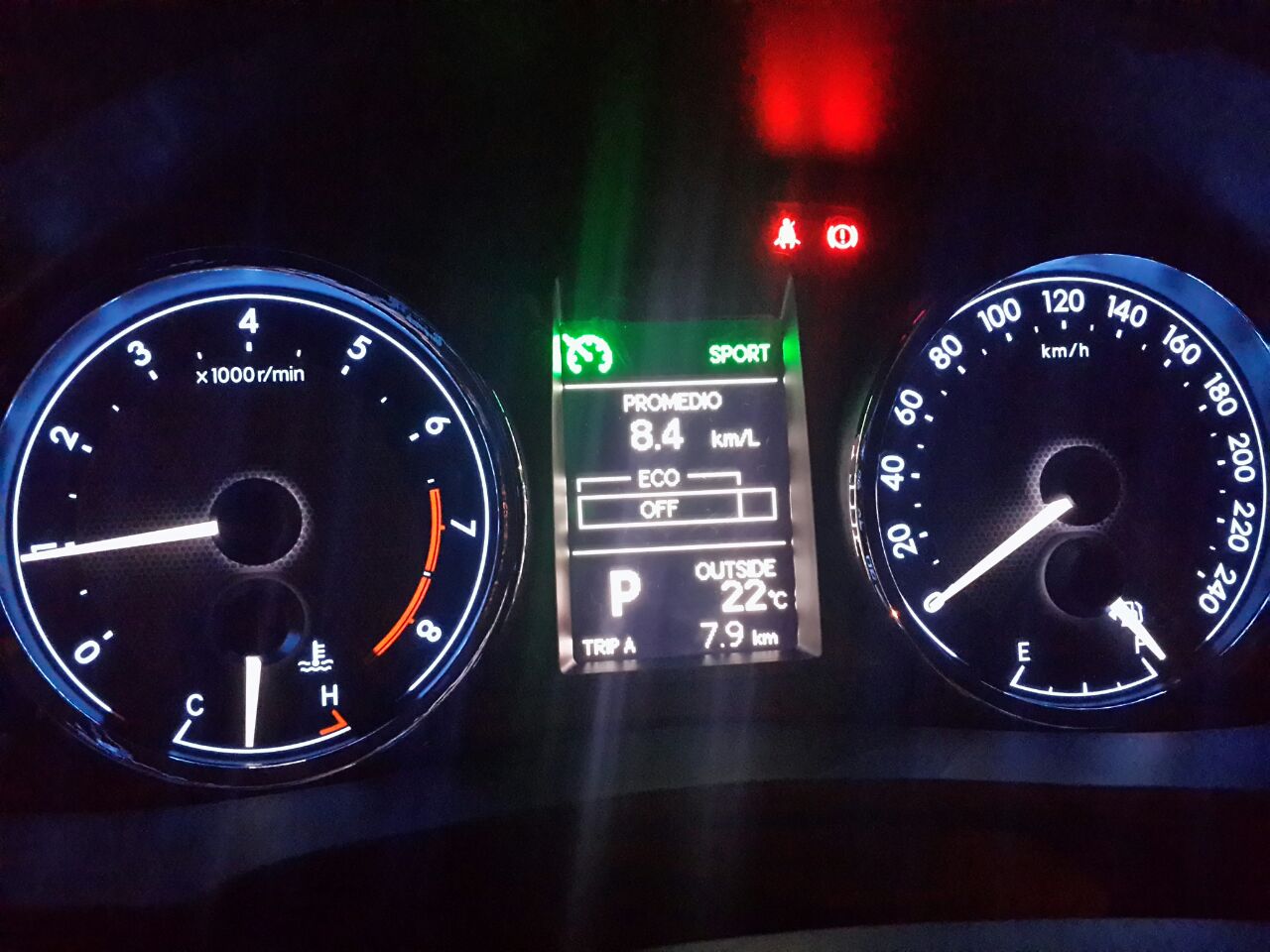

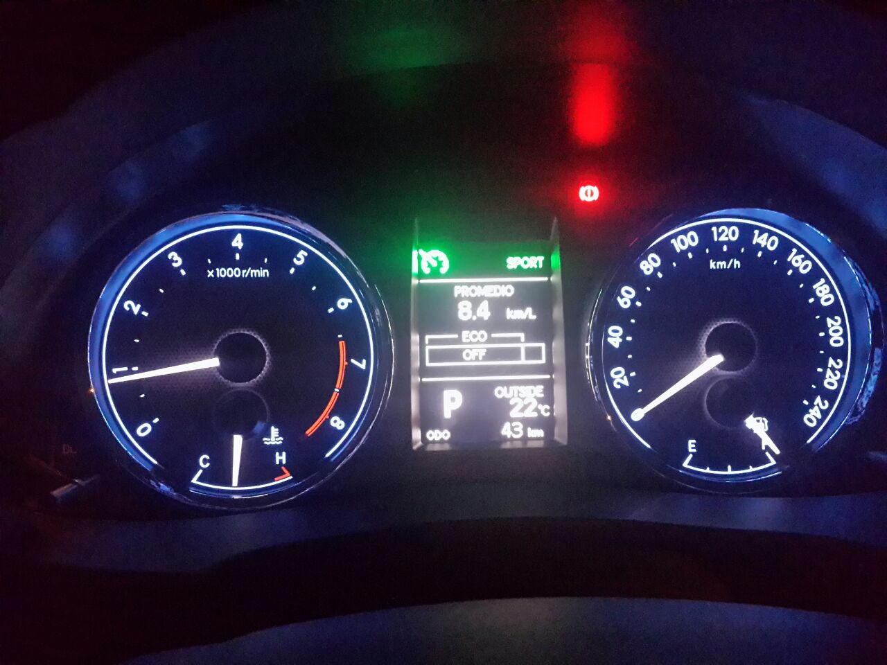

Re: Agregar control de velocidad crucero. SE PUEDE!
Esta arriba la foto, es un pulsador, tiene 4 contactos, no se que tendrá adentro, me parece que solo cierra contacto (obviamente no lo desarme) ya me cague para destripar el volante con 4 km de usoFanegas escribió:Era yo stuka rakudas se llama auto,use ese nick porque se me había bloqueado el de fanegas, necesitaría algunas precisiones, sabes si el botón sólo cierra contactos? O tiene algo adentro,porque se podría poner otra cosa para reemplazarlo por dos mangos
El comportamiento cambia alnigualnque si lo pisas a fondo y se apaga la luz eco ? Porque en manual los cambios me los pasa a 6500,así que no se puede estirar más y en drive hace lo que quiere ,o vos decís que reacciona mejor el motor?
Apenas apretas el boton (que tiene una bella luz azul que lo ilumina) se apaga la luz de ECO que venia encendida. Pisas haciendo full kickdown y se mantienen las vueltas en maximo torque. Como esto.
Abajo vistas de boton, y como se ve el tablero con Boton SPORT encendido y CC.
[youtube]TghO4vf2Hto[/youtube]
[youtube]pSbGS2AtOnY[/youtube]
