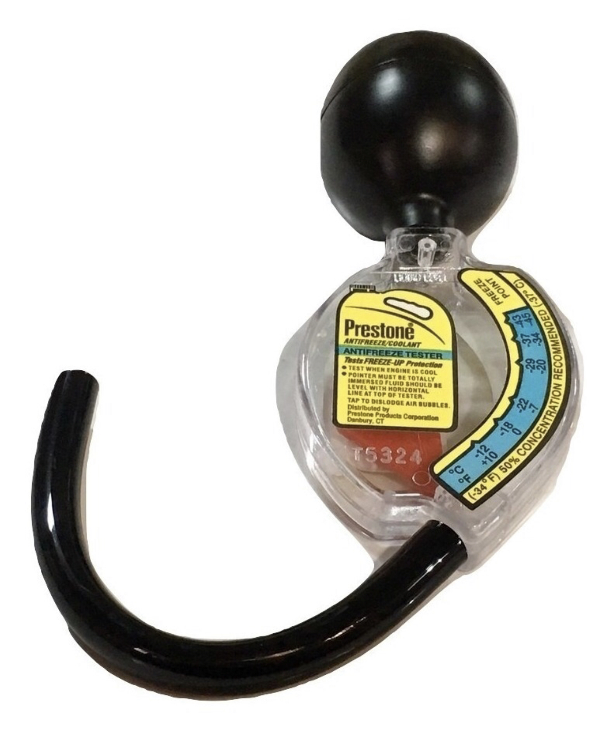

Me mataste con esa! Mi duda es que tan fiable es el método con el tester ya que no veo la relación. Preferiría utilizar la herramienta que es para eso y que tampoco es cara, que es un densímetro. Ya lo tengo en la mira y en cualquier momento lo compro. Te marca el punto de ebullición de un lado y el de congelamiento del otro. Así que si no da lo que tiene que dar hay que cambiarlo. También hay para el ácido de las baterías pero me parece que es medio al pedo porque la bateria anda o no anda y chau. Va, no se, digo yo.

Lo del densimetro se uso siempre pero no se si te canta cuando es hora de cambiar el liquido, me parece que es mas para saber si es la proporcion adecuada para las temperaturas en donde se usa el auto
Re: Probador o tester del líquido de frenos
Me parece que cuando va perdiendo las propiedades baja el punto de ebullición y sube el de congelamiento, es decir se va pareciendo de a poco cada vez más a los del agua común: 100º y 0º respectivamente. Creo que es así el tema de la degradación de los aditivos que trae, pierden eficacia. Pero no estoy 100% seguro.
