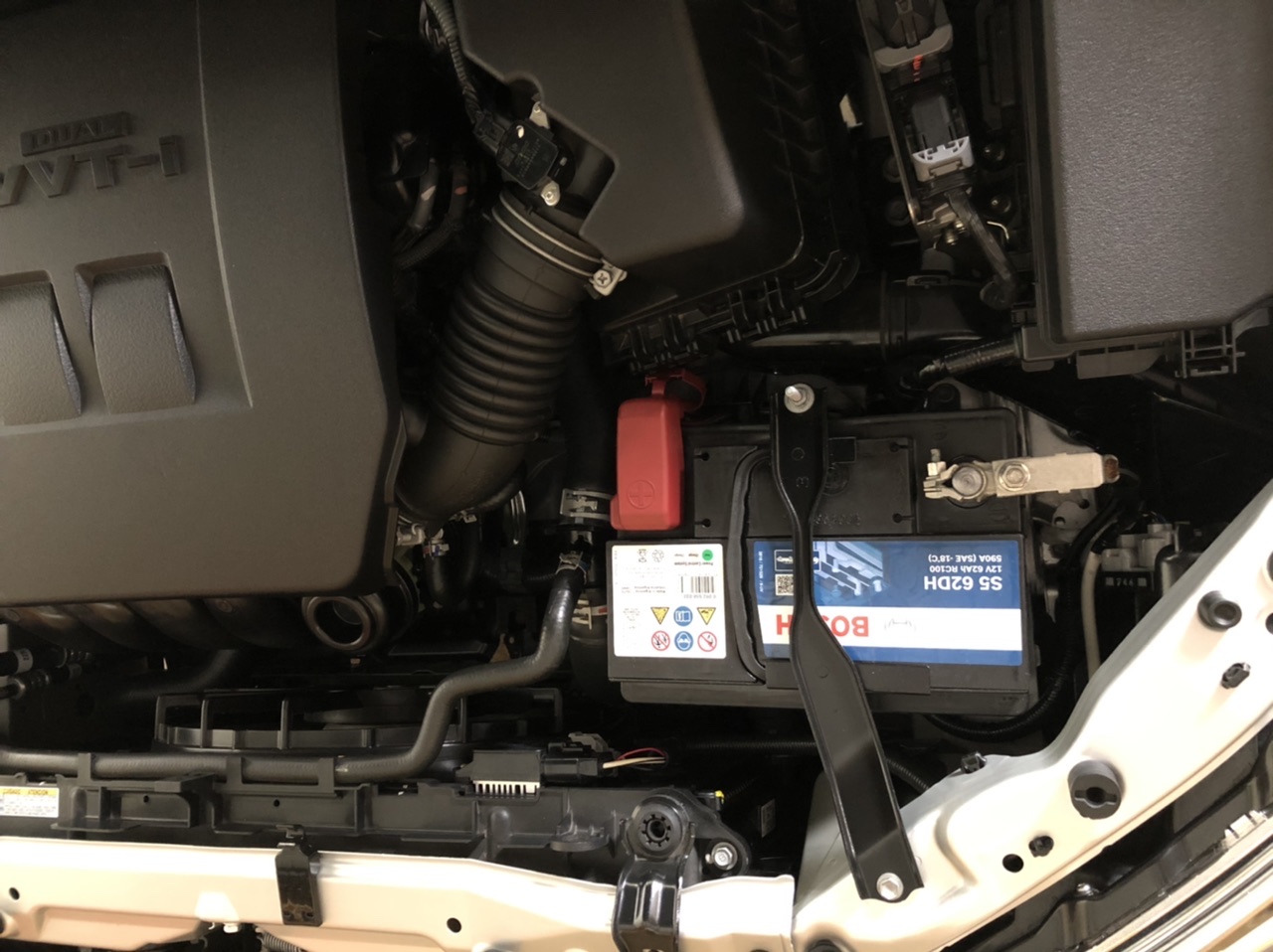

El mío hace exactamente como el del video, es de ir solonse apaga la pantalla central. Mi bateria aun es la Heliar original desde Junio 2017. Tengo pensado que cuando muera pondré una Bosch S5 62DH (62 Amp de capacidad, 590Amp arranque, gabinete 24 cm de largo x 19 cm de alto x 17 cm de ancho) pero ahora que leí me quedó con el tema de la ecu. No lo entendí bien. Ademas he visto Corolla de esta misma generación con baterias mas grandes como La willard UB 730 o la Moura MI26 (idem a la Bosch que comento mas arriba) y sin problemas. De hecho, nunca habia escuchado de problemas por poner una bateria de mas capacidad. Investigaré.

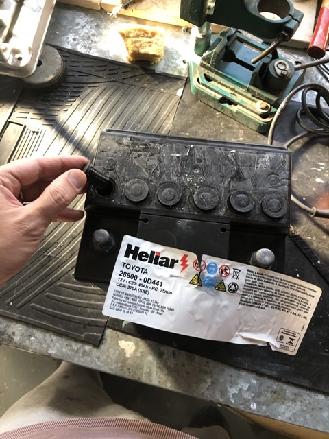

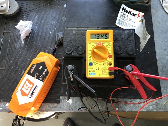

Comprobando el estado de mi bateria y verificando el nivel del acido/agua:

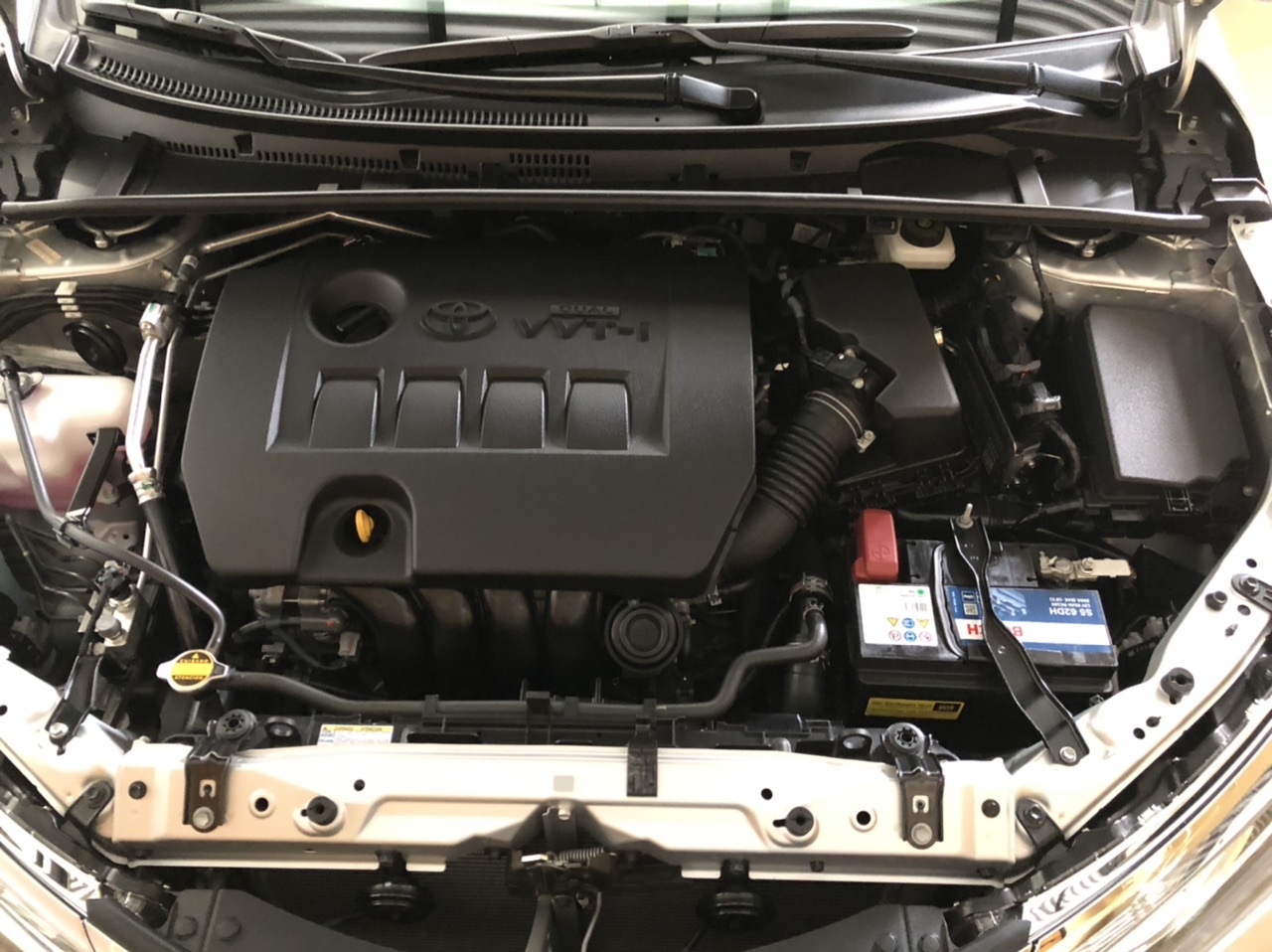

Listo el pollo. No estaba tan matada la original pero ya fue, la cambié por una como la gente en lo de VZH ($12.800). Y le pregunté sobre eso de poner una bateria de mas capacidad y la ecu y el tiempo de carga y el alternador y la detección de fallo y que lo leí en el foro.... se me quedó mirando con cara de qué le estaba hablando y me dijo “jamas escuche algo así, me suena raro, pero lo desconozco, igualmente a los corollas siempre les pongo esta o la willard 730 y nunca tuve ningun problema, quedate tranquilo”, así que la cambié.

Les reporto que a casi 1 mes con la batería nueva y de mayor capacidad, no hay ningún tipo de problemas, me refiero a lo comentado mas atrás respecto a que la ECU podría dar error al poner una batería mas grande por tardar mas en cargarla.
