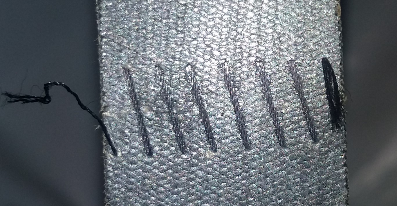

COMPRE EN CONSECIONARIO OFICIAL LA CORREA EXTERNA DEL COROLLA XEI QUE NO LLEVA TENSOR EL ALTERNADOR LO TENSA. LA PREGUNTA QUE LA CORREA QUE ME VENDIERON TIENE ESOS HILITOS DE LA PUNTA AFUERA, SEGUN DICEN ES NORMAL

esta es la foto

Jose, el alternador no tensa la correa, lo hace un tensor hidraulico que esta en la parte posterior del motor.
Respecto a la correa, si dudas anda y que te la cambien, es lo mas facil.

el motor 2zr de toyota que tiene el corolla, el mio es G10 año 2013, No tiene tensor. Lo tensas con un tornillo de una correderaa del alternador.
ya la cambie.
la marca de hilos dicen que es normal. quiero saber para que sirve o si es un testigo.

Correcto, a la correa la tensa el alternador.
Ahora estos hilos, nunca los vi, al menos en las correas del G9. Te dijeron para que son?

Mi corona tiene esas mismas marcas, solo que e nunca me di cuenta que eran hilos ya que están inmersos en la resina.
No es normal que salgan por los costados. Yo la cambiaría
