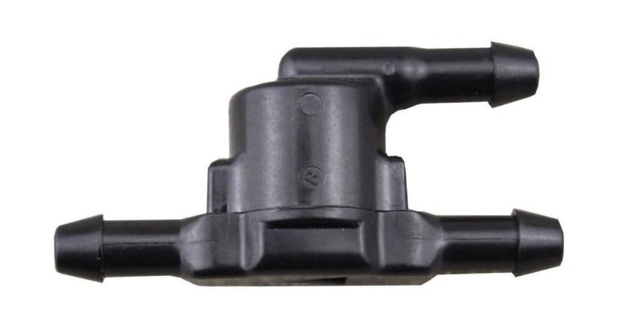

Refloto. Me acabo de dar cuanta que me pasó lo mismo. Lo quise usar (verdaderamente no lo uso nunca, seguramente sea por eso) y del lado del acompañante sale muy poco casi nada. Apenas llega a 10 cm mas arriba del limpiaparabrisas.
Me fijé con una aguja si estaba tapado pero no. Saqué el broche de plástico del borde de abajo de la manta del capot (estaba durísimo, casi rompo la manta) y accedí a las mangueras y a la válvula derivadora Parte nro. 85376-02490. (Ojo con la manta porque es de fibra de vidrio, yo no sabía y ahora me pinchan todas la manos y los brazos, aconsejo usar guantes y mangas largas).
Bueno, desconecté la manguera de la bomba y salía un chorrazo grueso y super potente. Así que la bomba no es. Desconecté las mangueras de ambas salidas a cada pico rociador y del conector del lado del volante salía un chorro fuerte pero del lado del acompañante salía muy poquito y sin fuerza, para abajo. Invertí las conexiones y el problema cambia de lado, para el del volante. Así que acá también falló la válvula esa que no se que función tendrá. Se ve que es un punto débil. Capaz por no usarla mucho. O por su antojadizo diseño porque es raro. La salida del lado del volante es como directa de la entrada de la bomba pero la salida del otro lado es como para atrás. Medio rebuscado. Siempre tiene puesto el liquido original Toyota.
La saqué, la soplé con la boca, no estoy en casa que tengo el compresor, y no sale aire apenas un poquito por el lado que va al volante. La voy a tener que cambiar. Por suerte no es cara. Algo de $1000 o $1500 y es muy fácil de hacer (salvo por el l tema de la manta que es frágil y las trabas de plástico bastante duras.
Voy a ver si la consigo y les cuento.
Cuando la cambie voy a cortar esta para ver que tiene adentro asi nos sacamos las dudas y lo publico aca con fotos.

- Mensajes: 4450
- Has thanked: 20 times
Re: Consulta, sapito corolla 2018 spray de agua
Yo al mio lo tengo con agua comun y detergente, cada tanto un poco de mr musculo para vidrio si tengo y consumo 1 deposito por semana casi y hasta ahora no tuve problemas, con la chata tampoco
Gracias fane. Debe ser por poco uso en mi caso.
No podrías mandar un video por aca de cómo funciona el tuyo? Porque veo en you tube que el del lado del acompañanate anda con menos presión parecería. Y no quiero cambiarlo al pedo. Gracias!
Siempre usar líquidos lavaparabrisas con agua destilada. Sino, se generan calcificaciones.
Ya que lo sacaste, antes de comprar uno nuevo, recomiendo que lo sumerjas en vinagre de alcohol y bicarbonato de sodio. Yo lo uso para descalcificar la cafetera y santo remedio.
Ya lo volví a colocar porque no estoy en mi casa. Estoy de vacaciones. Lo revisé en la calle. Y la verdad no quiero toquetear mucho para no estropear demasiado la manta térmica e insonorizadora del capot que es de fibra de vidrio y se marca toda y ademas me pincha bastante y también el broche es muy duro para poner y sacar a cada rato, se va a romper. Pero es buena tu idea, no la habia pensado. De hecho en este momento justo le puse vinagre a la pava eléctrica.
Aca en Mar del Plata una casa de repuestos me pasó $2100 y Autosiglo que es la única agencia oficial ni me contestó por ahora. Lo voy a dejar así y cuando vuelva lo compraré en Prana que esta $740 (la tercera parte) o en Kansai si lo tienen.
Veremos…
Veremos…
Más vale... disfrutá de las vacaciones.Paliracing escribió: ↑18 Ene 2023 19:10 Ya lo volví a colocar porque no estoy en mi casa. Estoy de vacaciones. Lo revisé en la calle. Y la verdad no quiero toquetear mucho para no estropear demasiado la manta térmica e insonorizadora del capot que es de fibra de vidrio y se marca toda y ademas me pincha bastante y también el broche es muy duro para poner y sacar a cada rato, se va a romper. Pero es buena tu idea, no la habia pensado. De hecho en este momento justo le puse vinagre a la pava eléctrica.
Veremos…
Por el precio que tiene y, ya que desarmar es bastante rompe bolas, cambialo y listo. Y dejate ese de repuesto, para que nunca más se te vuelvan a tapar.
(Está comprobado que, si tenés el repuesto de cualquier cosa, eso no se rompe nunca y sólo va a ocurrir un sábado a la noche en aquello de lo que no tenés reemplazo).
