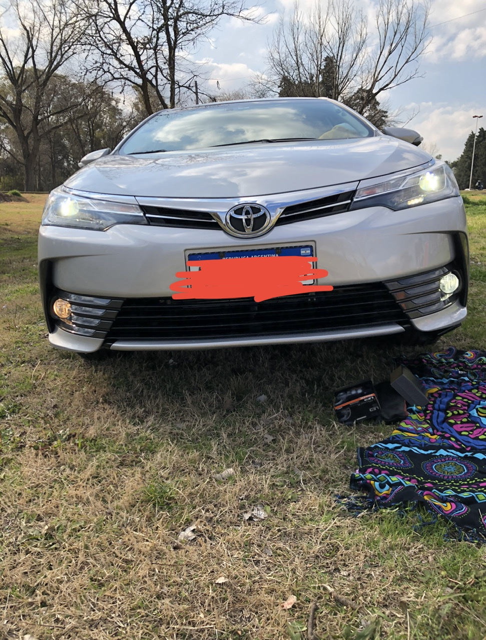

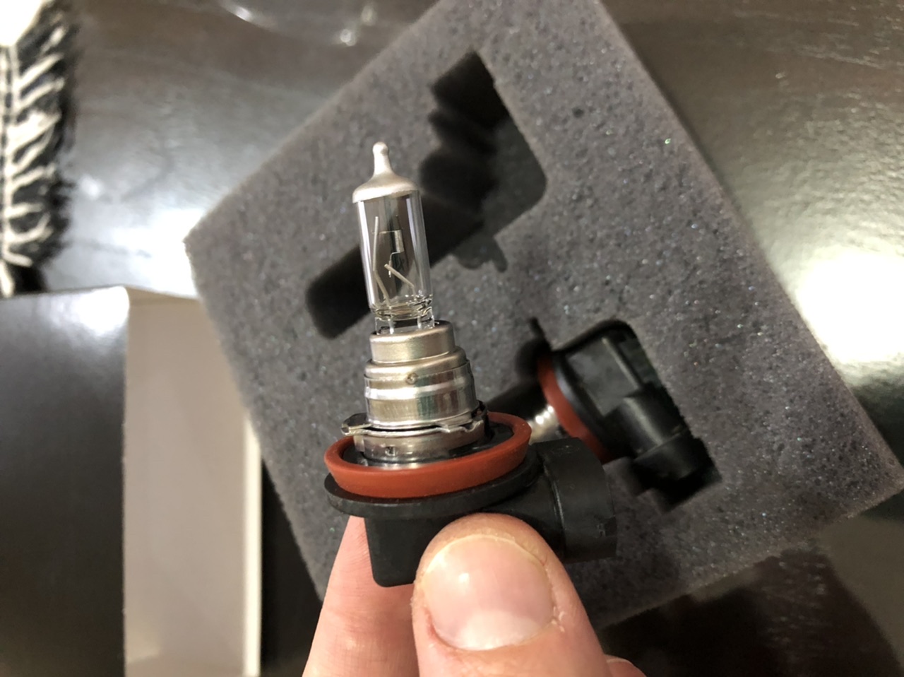

Hola. Las acabo de colocar. Excelente producto. Nos fuimos a ezeiza que estaba lindo este sábado a la tarde y mate por medio las coloqué en 5 minutos cada una. Una boludez, plug and play al igual que las halógenas. Queda mas lindo estéticamente (para mi) y alumbran mas y gastan menos corriente y no calientan.
Fanegas Osram dice que es una lampara para rompenieblas (fog lamp) con mejores resultados que la original. Es Osram no es genérica. Supongo que es verdad. Ya lo comprobaré.
Quedó muy bien. 100% satisfactorio. Solo me faltan cambiar a led las 4 T20 ámbar de giros y balizas y las 2 T15 blancas de marcha atrás pero no vi de marca reconocida todavía, solo genéricas.
El cambio se hace asi: muy fácil, se sacan 2 tornillos hexagonales de 10 mm o Philips, 1/4 de giro anti horario a la lámpara y se presiona la pestaña de la ficha y se tira para abajo y se desconecta:
Asi quedaron (antes con una y una y después con las 2 de led):
