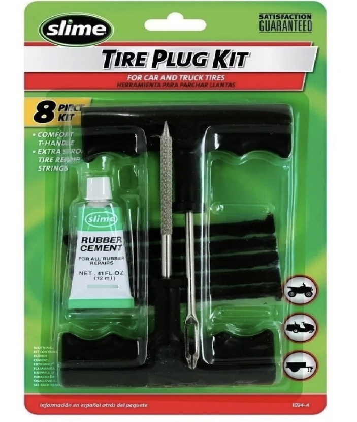

Quería escuchar opiniones y experiencias de los tarugos para pinchaduras de gomas como estos porque tenía gamas de comprarlos, pero como no tengo conocimiento, tengo dudas:

Hola, no los conozco para auto pero tengo la misma marca, Slime, como parches en mi bicicleta y la verdad que van de primera. Los compré porque es una de las mejores marcas que hace parches para las cámaras de la bici.
Y por lo que vi en varios videos comparativos, Proyect Farm me parece el más serio y objetivo, lo recomienda como la mejor opción dentro de lo económico. Acá, en nuestro mercado, no tenés tanta oferta como ellos allá, sin embargo, sugirió ir por este mismo modelo de Slime.

Para mi solo sirven en una emergencia , los que hacen travesias off road y esas cosas lo llevan por las dudas pero te corta la malla de acero de la cubierta asi que no se que pasara despues con esa goma

Mi suegra el ante año pasado (2019) en enero pinchó una goma en mar del plata en punta mogotes y fue a la gomeria. Y le pusieron eso. Hasta hoy casi 3 años después está con eso y sin problemas.lo de la malla lo pensé. Pero tengo dudas de que sea así. No estoy seguro que la rompa o la deforme un poco al abrir la trama con la lima. Igualmente, parece que no pasa nada.

Yo tuve un tarugo de esos en una cubierta del Corsa, me lo recomendó el gomero porque era nueva (no tenía ni 1000 km) y con eso "la dañaba menos" que el parche.
No se si fue tan así pero la realidad es que ahí estuvo hasta que cambié cubiertas 50000 km después, y soportó sin problemas 3 o 4 viajes desde CABA a Salta y Jujuy por la 34 (que estaba bastante hecha pelota) y km y km de ripio en algún que otro paseo.

Según el video que pasé, lo recomienda para emergencias... pero acá tenemos dos experiencias que dan cuenta que, la argentineada, el "lo atamo con alambre" sirve y un montón jajaja
Yo lo compraría sin dudas, aparte sale 2 lucas, no me parece caro. El tema es tener algún medio que te infle la cubierta, tenés que combinarlo con algún inflador sino es al peo tenerlo.

Hace como 3 años fui a una gomería en la costa y le pusieron a 2 cubiertas parches de este tipo. Nunca tuve problemas y eso que calculo haberles hecho 25.000 km después de eso.

A mi me parece que una lima que abre o rompe la malla sie pre es mas dañina que un parche que va pegado por afuera, a demas a veces la rueda se pincha por un clavito finito y eso lo abre mucho mas al orificio
Lo tendria para usar si me pasa algo en medio de la nada pero no como reemplazo de un parche
Obvio que hay que llevar inflador tambien, yo siempre tengo uno en el baul

Sí sí hay que llevar el inflador obviamente. Yo también siempre lo llevo. Ya lo compré a menos de $1500 por ML (https://articulo.mercadolibre.com.ar/ML ... pm1240-_JM)
El simple hecho de no tener que vaciar por completo el baul en la ruta para poder sacar el auxilio, hacer el cambio (en el caso de las 17” si el pinchazo es adelante: doble cambio -yo zafo porque tengo un auxilio de 17”- y volver a guardar todo en el baúl y ni hablar de si hace mas de 25ºC o llueve o es de noche. Y no termina ahí: después a buscar gomería y volver a vaciar el baul. No lo pensé mas. En menos de 5 minutos ya lo solucionas y para siempre. Y otros 5 del inflador y chau.
