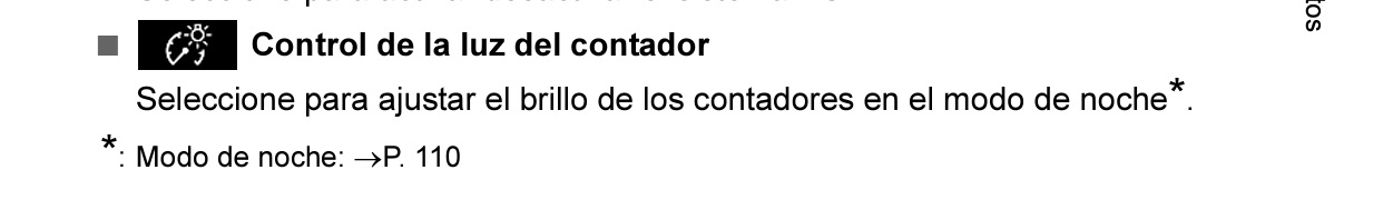

Es ahi en el menú:
Minuto 6:34
Minuto 6:34

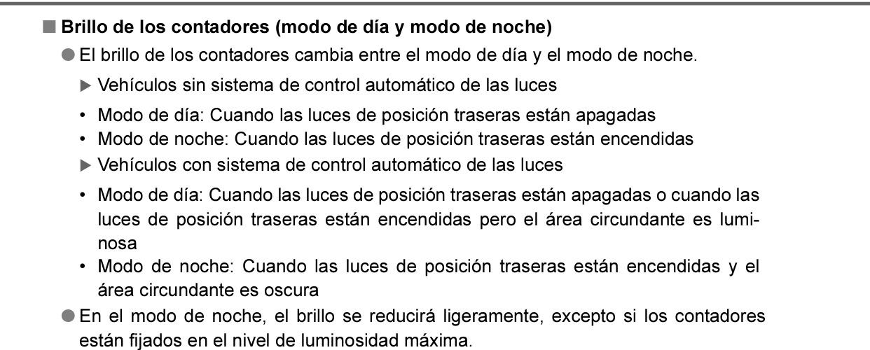

MarceloV escribió: 13 Ago 2021 19:32 ... el manual habla de modo diurno y nocturno configurables, pero...¡no dice cómo!
Es verdad, me dió curiosidad tu tema y bajé 2 versiones del manual en portugués ('17 y '19) y en ambos dice eso pero no explica cómo. :auch
Puede que esté equivocado pero interpreto que en realidad solo se configura el modo "nocturno", y que si tiene sistema de luces automáticas, por más que enciendas las luces, si el entorno está iluminado no pasa a modo nocturno y no te dejaría configurar.
¿Probaste hacerlo con las luces de posición encendidas y a oscuras o con el sensor de luz tapado?

Paliracing escribió: 17 Ago 2021 18:06 Es ahi en el menú:
Minuto 6:34
Y tampoco dice cómo se ajusta! :rompercabeza

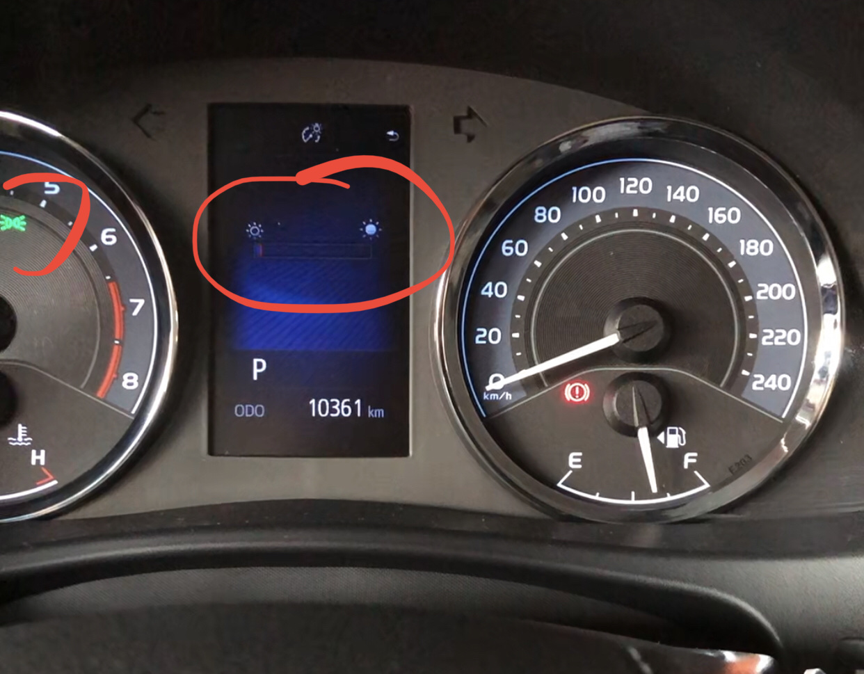

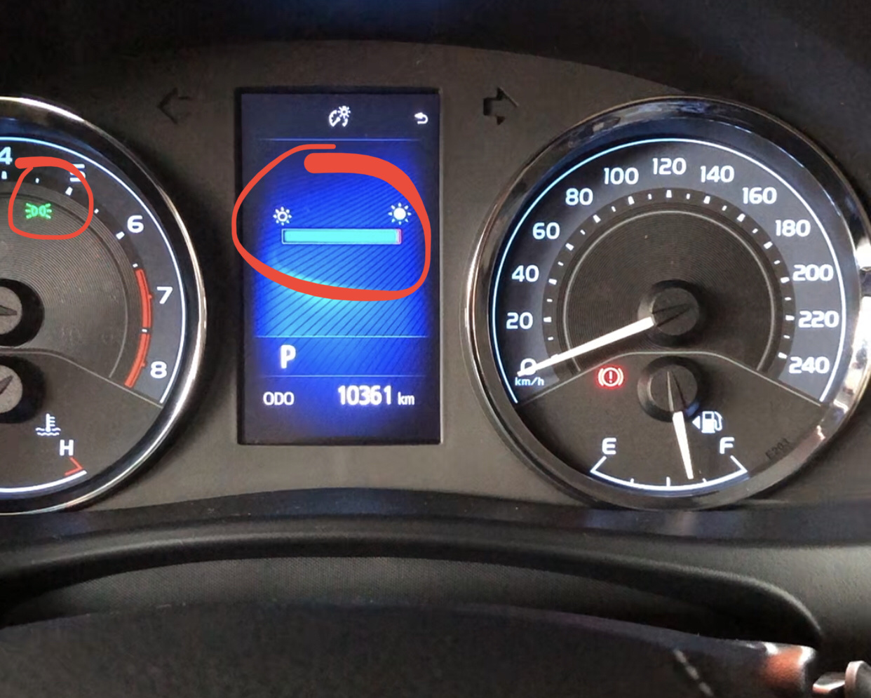

Me hiciste agarrar ganas de revisar en mi auto y efectivamente es una bolud*z total. No puedo creer que el técnico de la agencia no lo supo hacer.
Te hice un video pero no se como subirlo. El tema es así. El auto tiene que estar en marcha si o si porque si no ni siquiera podes acceder a la pantalla, es decir a moverte entre las “páginas” hacia los laterales. Un vez en marcha vas hasta el engranaje de configuración pero la opción “reostato” estará bloqueada si estas con las luces apagadas. Las encendes y automáticamente te habilita el ícono para subir o bajar el brillo mediante las teclas laterales y los podes ver en una barra que indica en donde está el brillo actualmente.
Como no se subir video te paso unas capturas de pantalla del video.
En marcha si. Pero en movimiento, no se puede. Si prendes las luces y no te deja, tapaá los 2 sensores del torpedo con 2 trapos y te lo habilita.

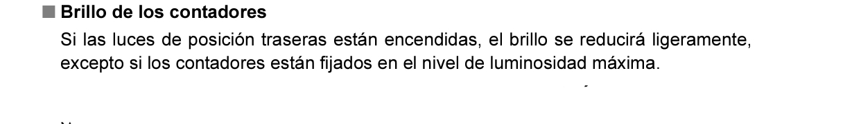

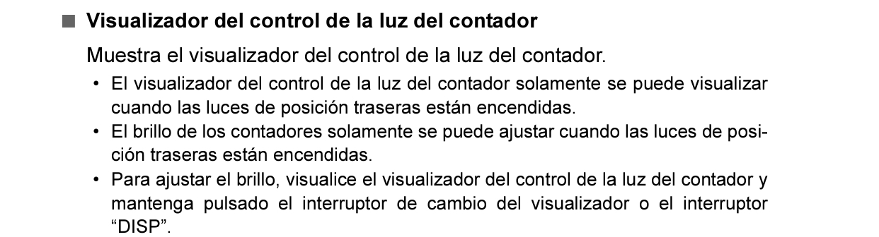

gatul escribió: 17 Ago 2021 22:31
Edito: No había visto el post de Pali (y yo bajando manuales en portugués... :darsecabeza )
Es el manual de España que para eso aplica lo mismo (para otras cosas no, increíble la cantidad de cosas extra que trae en España el auto: butacas climatizadas, techo eléctrico, star/stop, lector de carteles de la ruta, apple car play y android auto, limitador de velocidad, etc, etc).
El otro que tengo es en portugués de brasil y ese si es exactamente igual al impreso que me dieron con el auto pero en portugués. Nunca entendí porque en la pagina de Toyota Argentina no están los manuales.
