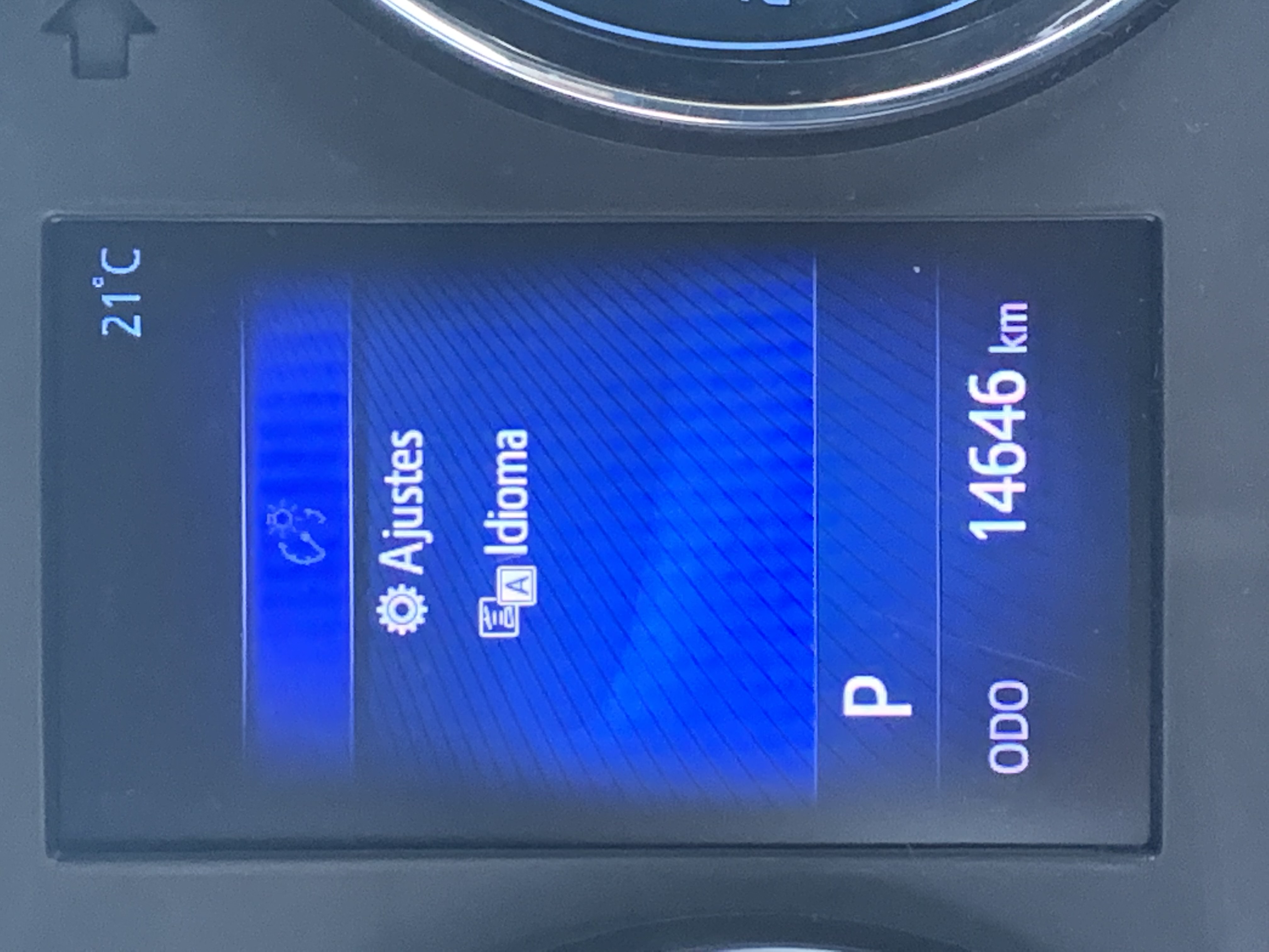

Hola, hice una busqueda en el foro acerca de como bajar la intensidad de la luz del tablero, intenté de todas las maneras posibles las soluciones que encontraron para otros modelos, pero ninguna funciona en el mio. La opción de configurarlas sale grisada y no está disponible (adjunto foto).
Me parece raro que no se pueda, y el manual habla de modo diurno y nocturno configurables, pero...¡no dice cómo!
Si alguien lo pudo hacer, por favor ilumínene (Cuac!)
Saludos y gracias.

por lo pronto, o a l menso en modelos anteriores, debés tener prendidas las luces de posición para que se habilite el control de brillo del tablero

Gracias Eduardo .Sí, eso lo leí, pero no funciona. Probé con las de posicion, con las bajas, combinando, pero nada...
Re: Brillo instrumental SeG CVT 2019 (G11)
El mio es un seg cvt 2017 (el mismo auto) y funciona perfecto en ese ícono que a vos te aparece grisado. Muy raro.
Te vas a tener que pegar una vuelta por una agencia.
Mensajes: 1764
o se podría probar antes con "resetear" el auto, es decir desconectarle la batería por unos 10 minutos, encender los accesorios (por ejemplo las luces), apagar todo, volver a conectar la batería y ver qué pasa. total, perdido por perdido...

Proba Poner las luces en automatico y tapa el sensor para que se prendan a ver si baja el tablero. No tengo el mio para probar ahora pero me fijo pues la intensidad baja en algun momento. Abrazos

Voy a intentarlo. El sensor que decís es el que está arriba, no? Gracias
Mensajes: 1764
WHK2013 escribió: ↑15 Ago 2021 10:35 Proba Poner las luces en automatico y tapa el sensor para que se prendan a ver si baja el tablero. No tengo el mio para probar ahora pero me fijo pues la intensidad baja en algun momento. Abrazos
Entiendo que con probar no se pierde nada, pero cuál sería la diferencia entre que las luces prendan por el automático o manual?

Hoy estuve en la concesionaria Toyota de Trelew, me había llegado un mail por una "campaña especial de servicio pendiente" (un recall de la bomba de nafta) y aproveché para consultar el tema del brillo del tablero de instrumentos. El técnico estuvo 10 minutos sentado toqueteando y no encontró la forma de hacerlo... Dijo que iba a contactar al departamento técnico en Zárate y me avisaba. Ampliaremos.
Ah, bueeee jajaja menos mal que era un técnico de Toyota con el reostato de tablero, si era algo de la computadora, te derivan a la nasa jajaja
