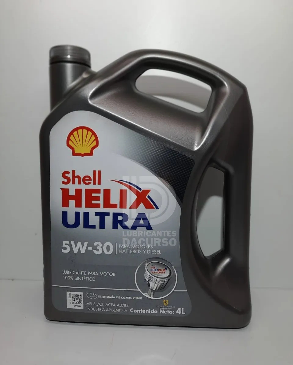

Bueno, para sumar algo de confusión al tema agarré el manual del Corolla y dice que el aceite 5W-30 debe cumplir con la norma API SM, y al ver la etiqueta del aceite Shell Helix Ultra que se vende acá en Argentina parecería no cumplirla, se queda corto, solo llega a API SL, sería tan grave no respetar el grado de API? el que si cumple con el API SM es el Helix Ultra 5W-40, que es bastante más caro.
No cumple API SM
Gráfico de clasificación API para no tener que acordarme de memoria.
No cumple API SM

Raro que el 5w30 tenga un API menor que el 5w40. Pero los 5w30 en general son del tipo "energy saving" diseñados para minimizar el consumo de combustible. Yo prefiero 5w40, pero son gustos y opiniones.Pipo escribió: ↑24 Jun 2021 14:11 Bueno, para sumar algo de confusión al tema agarré el manual del Corolla y dice que el aceite 5W-30 debe cumplir con la norma API SM, y al ver la etiqueta del aceite Shell Helix Ultra que se vende acá en Argentina parecería no cumplirla, se queda corto, solo llega a API SL, sería tan grave no respetar el grado de API? el que si cumple con el API SM es el Helix Ultra 5W-40, que es bastante más caro.
No cumple API SM
Otra cosa a tener en cuenta es la norma ACEA, si es por ejemplo C3, vienen recortados en aditivos con el objetivo de disminuir las cenizas para no joder a los filtros de particulas (FAP o DPF), que antes venian solo en los diesel, pero que ahoran son cada vez mas comunes en los nafteros para cumplir con la Euro 5. Si el auto no tiene filtro de ese tipo, es mejor un ACEA A3/B4, ya que son mas ricos en aditivos antidesgaste y antioxidantes.
