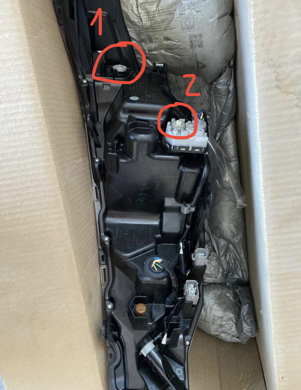

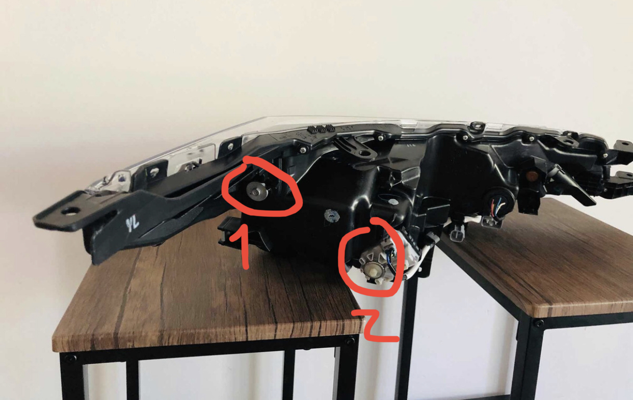

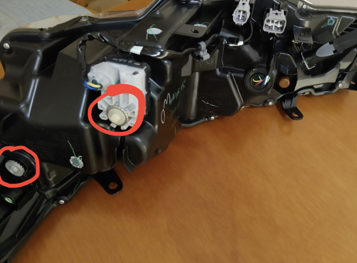

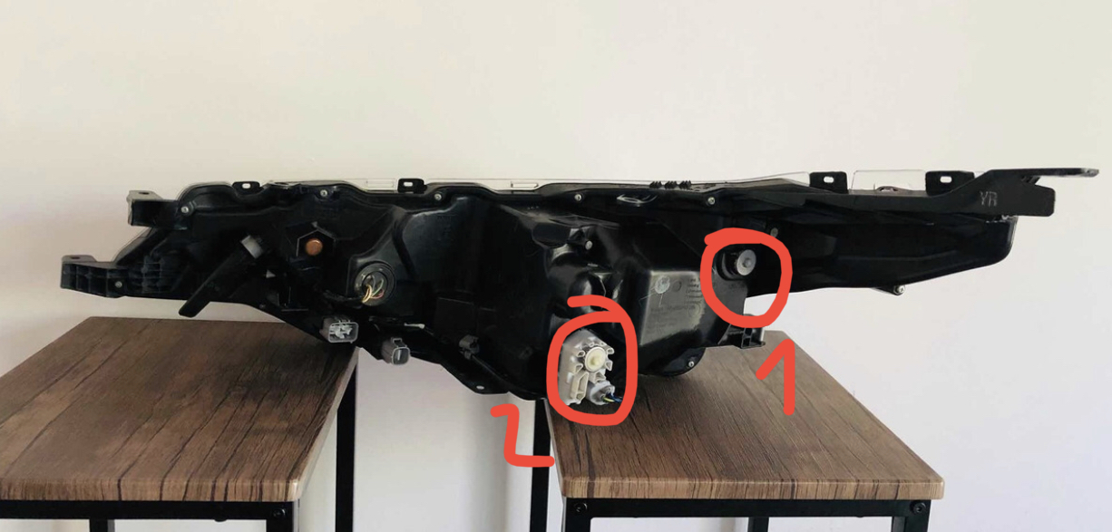

El faro en su extremo tiene otra ruedita que es para regularlo de izquierda a derecha. Se accede sacando el paragolpe y luego el faro.
Me volví un profesional en desarmar todo ya que tuve que hacerlo 4 veces para que quede perfecto. Lo que pasa es que al moverlo para la izquierda el haz de luz también baja, entonces hay que subirlo, en síntesis para que quede bien hay que ajustar las dos tuerquitas.

No tiene ajuste horizontal como el vertical. Fijate si podes acomodar el faro con los soportes superiores. En el G9 tiene corredera para los bulones.

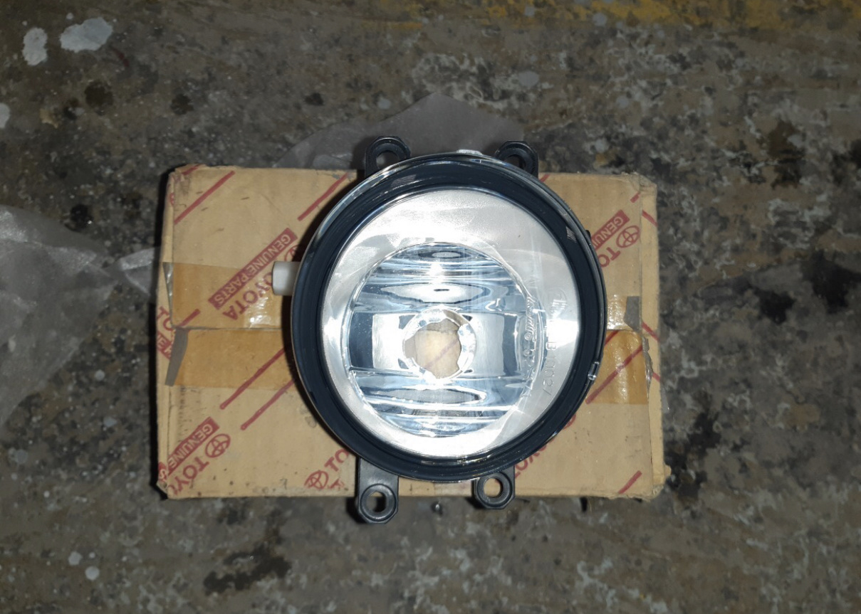

El 2016 tiene debajo de los faros, una tuerca para llave alem, que regulas la altura del faro auxiliar...

Corrijo. El faro principal del g11 bi led sí tiene una ruedita para regular L o R (derecha o izquierda) que es otra ruedita de más difícil acceso; como obviamente también tiene para regular D o U (arriba o abajo) y asi lo marca al lado de donde dice 1% de caída y el sentido de giro de cada ruedita para obtener el movimiento deseado.
Y los anti niebla también suben y bajan.
