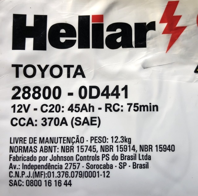

El mio es un 2017 seg cvt del mes de julio así que ya cumplio los 3 años. Tiene muy poco uso apenas 9400km y la bateria de juguete que trae (Heliar de 45 Amp) siempre me dió problemas debido a que es un auto que se usa solo los los fines de samana y a veces pasa alguno que no y entonces pasan 15 dias sin usarse. Entonces entre el rastreador y la descarga normal de cualquier bateria mas la fuga normal por la alimentación los circuitos de auto (alarma, etc) que ya la medí y es de 42 mAh, hacen que 45A sea poco. Pero bueno. No voy a cambiar una bateria que está buena porque la culpa no es del chancho si no del que le da de comer. Si usas el auto seguido (cómo está pensado), no da problemas. El problema soy yo. Entonces prácticamente desde que lo tengo (porque al mes sacarlo 0km ya no arrancó), me compre un arrancador portatil de la marca Lusqtoff (http://www.lusqtoff.com.ar/producto/187 ... TO--PI-300) y chau problema. Lo recomiendo, arranca al toque. Tuve que hacerlo ya que el auto no tiene “llave” de arranque, es con boton y si la bateria esta muy baja, por mas que apretes el boton no da respuesta, está muerto todo el auto. Ni siquiera destraba las puertas. Es como que si baja de un determinado voltaje, corta la alimentación de todo. De hecho una madrugada me llamaron de la empresa del rastreador porque detectaron una desconexión de alimentacion de corriente y era eso. Y ademas la caja cvt queda bloqueada pq al pisar el freno para mover la palanca como no tiene alimentacion tampoco queda trabada en P asi q olvidate de empujarlo.

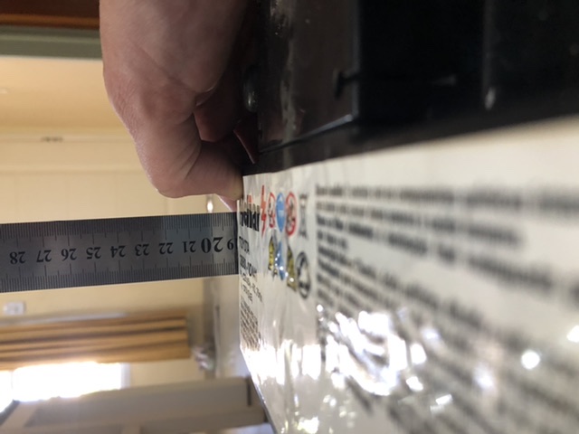

Igualmente ya estuve mirando los modelos compatibles para el dia que tenga que cambiarla. Tiene que medir como maximo: alto 19 cm (si o si, si no, no agarra la chapa que la sostiene arriba), largo 24 cm y ancho 17,5 cm ( medidas del cajon plastico donde va puesta).

Finalmente hoy la cambié por la Bosch S5 62DH (62A, 590a cca, 100 min), me costó $12.800 en VZH. Entra perfecta en el espacio que hay. Es la mas grande que entra de Bosch. La original no estaba matada todavía, en el test con el aparato que simula el arranque bajaba hasta 9,5v, no estaba tan mal pero como ya tiene casi 3 años y medio mucho mas no se le puede pedir y al ser automático, si muere de golpe me queda la palanca bloqueada y no lo puedo ni empujar, hay que destrabar la palanca sacando la tapita de plástico de la consola y metiendo el destornillador, etc.... un bajón. Así que me mentalicé y me decidí y como nunca me gusto esa batería de juguete que trae de 45A, la cambié. Esta tiene 17A mas, es decir casi un 40% mas de capacidad y mas potencia de arranque, claro, es mas cara, pero no taaaanto más.
