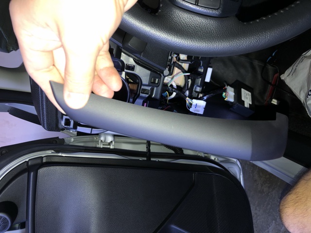

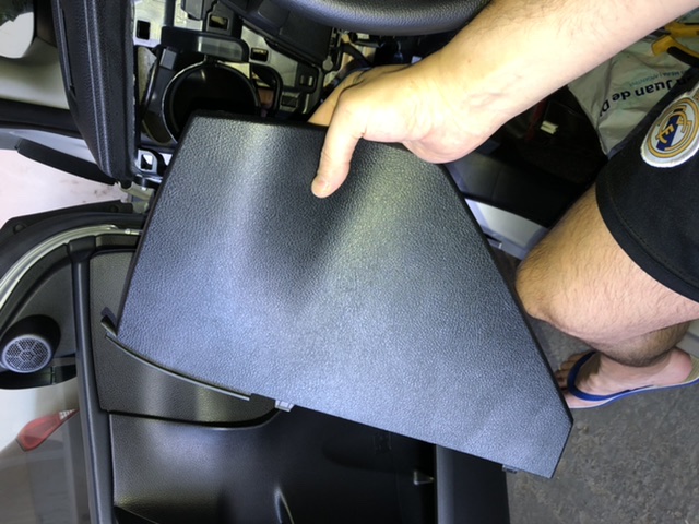

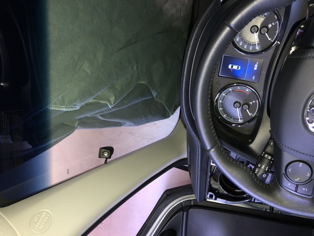

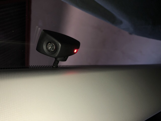

Bueno, ya lo instalé. Perece que anda muy bien. No tengo fotos porque la verdad me costó un poco el tema de buscar los cables apropiados en el auto y pelarlos con cuidado para no cortarlos ya que son muy finos y con la aislacion bastante dura. Encima me agarro el viento ese terrible que hubo ayer en CABA que se volaba todo y me volvió loco, el auto quedó tapado de tierra como si hubiese andado por una calle sin asfaltar, increíble. Pero ya esta. Comentarios:
La masa (junto con el cable verde de entrada de señal por negativo o masa) la tome del tornillo debajo del tablero en el lateral izquierdo del reposapie donde ya hay otras masas. originales. El cable rojo de 12v constante lo tomé del cable blanco que esta en la esquina de la ficha del comando de los espejos eléctricos así no interfiere en nada “vital” del auto. El cable amarillo de 12v por contacto lo tome de un cable azul grueso en la primer posición a la izquierda del primer conector de la fusilera. Y el cable verde de disparo por masa lo conecte al cable blanco del pulsador de la puerta del conductor dentro la manguera corrugada debajo del embellecedor del zócalo. El módulo lo lo fije con precinto en un estante alfombrado interno al plástico donde están los botones del espejo, control del ESP y gaveta porta objetos; el estante es el techo de esa gaveta. Los sensores los puse a 30 cm del borde superior del parabrisas y los rutee sacando la goma del burlete de la puerta para poder ir pasando el cable por atras del plástico que cubre el pilar A, el cual se desprende parcialmente si tiramos de él pero queda enganchado de un gancho de plástico porque asi funciona con el airbag de cortina, se abre pero no se sale del todo. Y sensor del lado del acompañante le mandé el cable por el borde del techo, por atras del cable del espejo fotocromatico y del cable del sensor de lluvia y el parante del acompañante es lo mismo que el del conductor, tiene una traba plastica normal que sinse sale en le medio del pilar y la otra traba que se sale pero lo deja colgando en la parte de arriba.

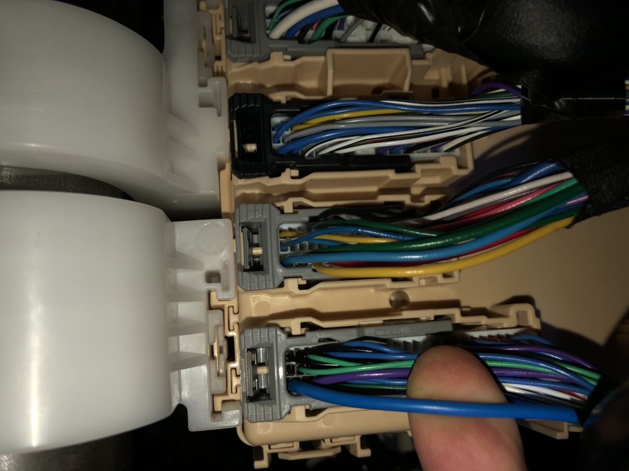

Re: Agregado de módulo volumétrico a alarma original perimetrica del Corolla 2015 - 2019
Le puse un fusible y una tecla para cortarle el positivo y apagarlo cuando quiera. En las fotos se ve bien claro el cable blanco del conector de la tecla de los espejos eléctricos de donde tomo la corriente 12v constante para el cable rojo del equipo (previo fusible y tecla); también se ve el cable azul grueso del primer conector ariiba a la izquierda de donde tomo la señal de contacto para el cable amarillo. El cable blanco del segundo conector es el que va con el verde para el disparo del equipo por masa simulando la apertura de la puerta (yo lo empalme debajo de la puerta en el cubre zocalo que era mas cómodo) y tambien se ven el verde trenzado con el negro que van al tornillo de masa.
