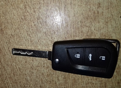

Gente, hoy quise usar el segundo juego de llave y no abre a distancia.. seguramente esta sin pila (nunca lo use) antes de forzar algo, alguien la cambio, busque algun tutorial pero no encontre, es un corolla 2016

a veces, cuando no se usa por mucho tiempo, se ensucian los contactos... antes de cambiarla probá sacarla, limpiar los contactos con alcohol y volvé a probar. En el manual se debería indicar cómo se saca (al menos el del G10 lo indica)

gab2 escribió:Gente, hoy quise usar el segundo juego de llave y no abre a distancia.. seguramente esta sin pila (nunca lo use) antes de forzar algo, alguien la cambio, busque algun tutorial pero no encontre, es un corolla 2016
Estimado, usa pila CR2032. Cambiarla será la solución según mi opinión.
Saludos.-
