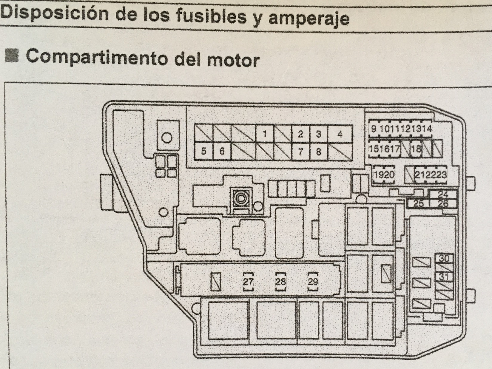

Buenas noches y gusto en pertenecer a este foro. El problema que presenta mi toyota corolla 2013, es que auxiliando a un amigo, le colocaron la bateria a mi carro con los polos invertidos y ahora el carro no me prende. Solo se enciendes las luces del tablero, pero no funcionan el aire acondicionado, los vidrios electricos, el radio, además de que el vehículo no me enciende. Me podrían ayudar indicandome posibles fallas?. Gracias por su atención.

Se me ocurre que podría haberse arruinado la ECU, aunque debería tener protección para conexión de polaridad invertida... Verificaste fusibles y relés?

Seguramente debería haberse quemado algún fusible de los que están en el vanomotor
No se que modelo de Corolla tendrás pero supongo que no debe varias mucho en eso
Revisá el Nº 5, el 7 y el 8 del diagrama.
