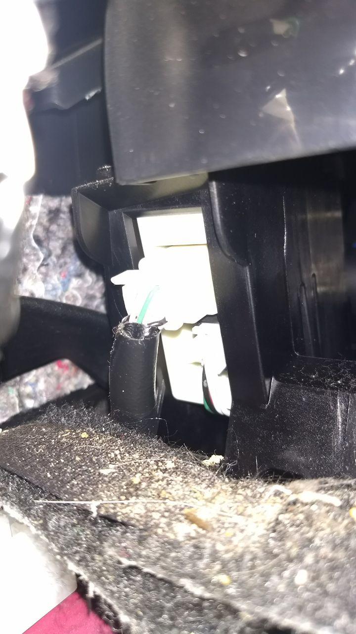

Buenas dudas, alguno mas intento porque yo saque la tapa ciega no veo el cable es mas vi un cable me lo traje con alambre y resulto que no era el cable. Mi auto es un XEI CVT 2016 el control crucero ya lo pude instalar.

Buenos días al final levante el torpedo y estaban el cable fuera de su lugar y lo pude conectar sin problema.
Quedo funcionando bien.

Estimados, abri el torpedo y no encuentro el cable. MI Corolla es un XEI 2017 cvt, saben si lo trae? GRacias por la ayuda.

CristianM escribió:Vehículo: Toyota Corolla 2016 CVT XEI.
Botón Sport (switch a/s, Pattern) : 84720 - 02091
Paso 1 - Quitar la ficha plastica ciega ubicada debajo del selector de cambios. Para no romper nada se debe usar algo muy fino para hacer palanca. Una pinza de depilar o destornillador para relojería viene bien.
Paso 2 - La ficha para el botón se puede alcanzar utilizando una pinza pico de pato.
Paso 3 - Luego de Conectar la ficha y ponerla en su lugar. Al presionar el botón se cambia en el tablero del modo ECO al modo Sport.
El botón iluminado queda muy bien tambíen.

ummm raro j.inarrairaegui, no creo que lo hayan cambiado.Yo tengo el mismo que vos, pero 2016 (feb del 16 lo saque), ME PASOLO MISMO. No lo veia,tuve que levantar el torpedo y estaba escondido abajo, engomillado con otros cables.
Yo no creo que hayan cambiado todo el cableado de un modelo para otro.

El torpedo sale a presión,mete los dedos y jala hacia el techo.

Sport Button 84720J 84720-02051
Me fije, el mio estaba hacia adentro, pero estaba a mano, es el cable con funda tipo spaguetti chato metido hacia adelante del torpedo. La parte donde esta el freno de mano sale completamente, tiene un marco embellecedor la palanca de mano, lo sacas, sale a presión hacia arriba, después sale la parte donde esta el posavasos y freno de manos. Me parece que ahora ahorraron el cable, tendrían que ver si esta la ficha, me inclino a pensar que si. Cuando cambie de auto me llevo el cable y boton al mejor estilo F. Mando un video.

Estimados, alguien sabe si se puede conectar en un Toyi XEI CVT 2018? Gcs

Si perooo no trae el cableado, además del botón tenes que comprar el cable. Fijate por las dudas si esta el cable.j.inarrairaegui escribió:Estimados, alguien sabe si se puede conectar en un Toyi XEI CVT 2018? Gcs

hola gente.
Tengo un Xei CVT 2018, buscando el conector lo encontré del lado izquierdo de la palanca selectora de cambios.
El tema es que es muy corto y no llega donde iría el botón sport, alguien sabe si el cable es una especie de extension?
Alguien tiene el PN del cable?
