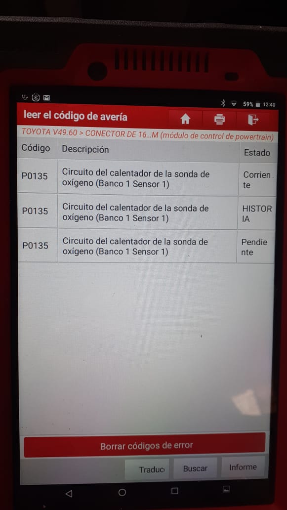

Hola Amigos, como están? Les quiero pedir de su experiencia para aprender a interpretar la lectura del scan del motor.
Hace tiempo que vengo con la luz de check encendida y cada vez que el mecánico escanea el motor, me dice que la falla esta en la resistencia de la sonda lambda.
(Adjunto la foto del scan).
-P0135 Circuito de calentador de la sonda de oxigeno (banco 1 sensor 1) "Pendiente"
El auto tiene 270 mil km, consume 7 litros cada 100 km, lo que me da el indicio de que la sonda esta funcionando perfectamente.

Sacan la sonda lambda, la limpian y miden la resistencia? O la cambian por una nueva?

Teniendo en cuenta que es un numerito cambiarla, que opinan, vale la pena limpiarla y ver si sigue prendiendo o con la falla de la computadora ya podemos estimar que está dañada?
Alguien entiende la lectura del scan??

Ahi te canta que no funciona el calentador del sensor de oxigeno que esta para que la sonda alcance la temperatura de trabajo mas rapido, por eso el motor rinde bien igual,porque tarde o temprano la alcanza igual, podria ser el cableado defectuoso o un mal contacto de la ficha

Tendrias que buscar las especificaciones de la sonda para medirla, tene en cuenta que tenes que medir la resistencia de la propia sonda y tenes tambien la resistencia del calentador que podria ser el que esta fallando
Si queres podes borrarle la falla en la memoria con un scaner pedorro de esos elm de 500 mangos

Opino como Fanegas que te convendría comprarte un "Elm" bluetooth barato, de los que venden en ML, y con el Torque (yo prefiero OBD Fusion) borres el error, es muy fácil, no sea que lo traigas de arrastre y sea un error viejo.
Toma nota del error que te tira (imagino que será el mismo que nos comentaste), borralo y usá el auto normalmente a ver si reaparece. No te digo que leas la sonda porque, al menos en el mío, el "Elm" chino no la lee. Es más, todos los escaneres no profesionales que se consiguen acá figuran como no recomendados, o directamente incompatibles, en las páginas de los desarrolladores de las aplicaciones OBD2 pero así y todo, la lectura de los parámetros básicos y el borrado de errores funciona en casi todas (en las dos que te nombré, seguro)
Porque la verdad que tirarse un piletazo con la sonda, con lo que sale, sin estar seguro...
