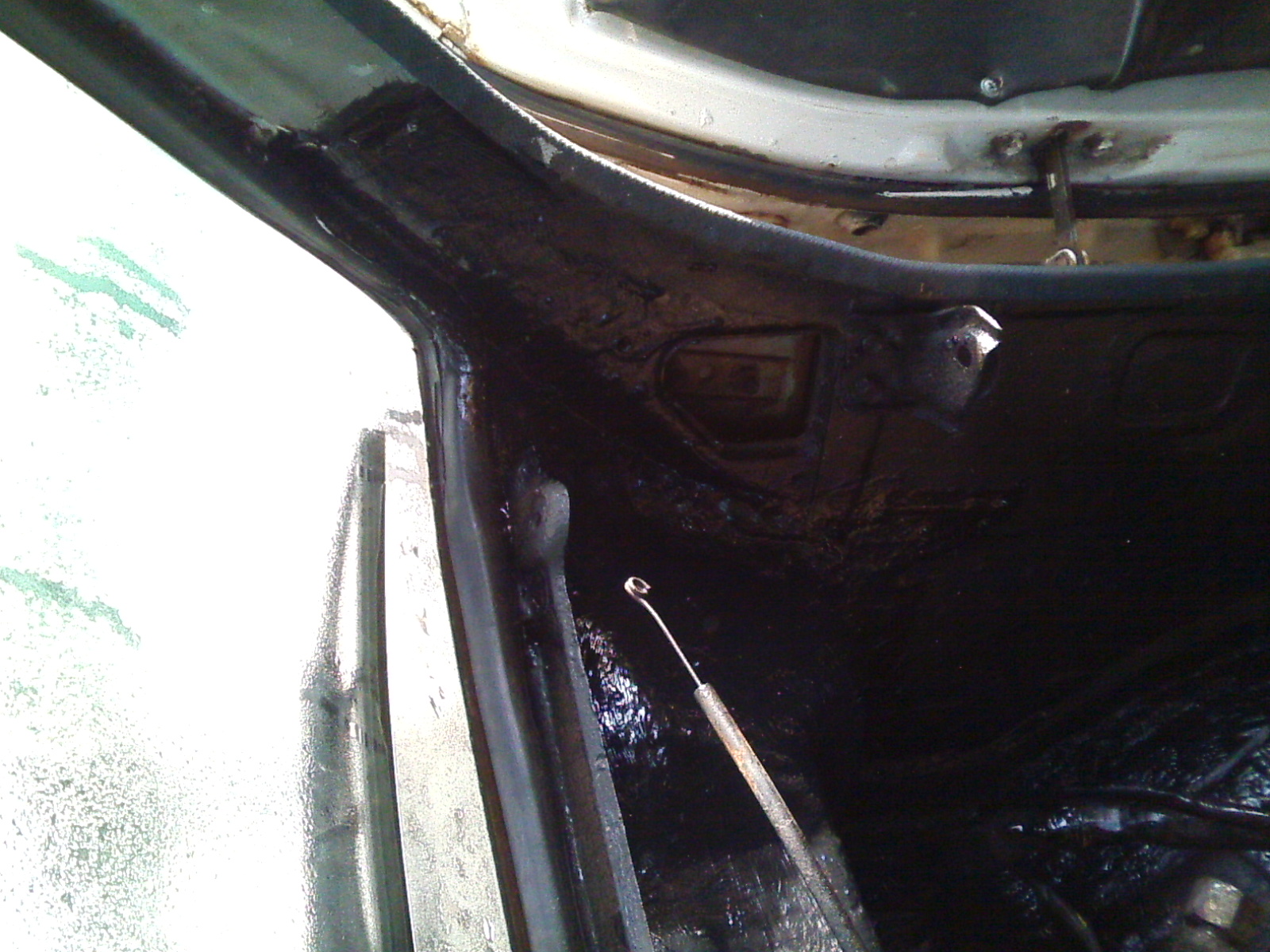

algunas fotelis del trabajo realizado hasta el momento
en esta ya colocado el parabrisas,se ve el sobrante de pegamento,no consegui en negro

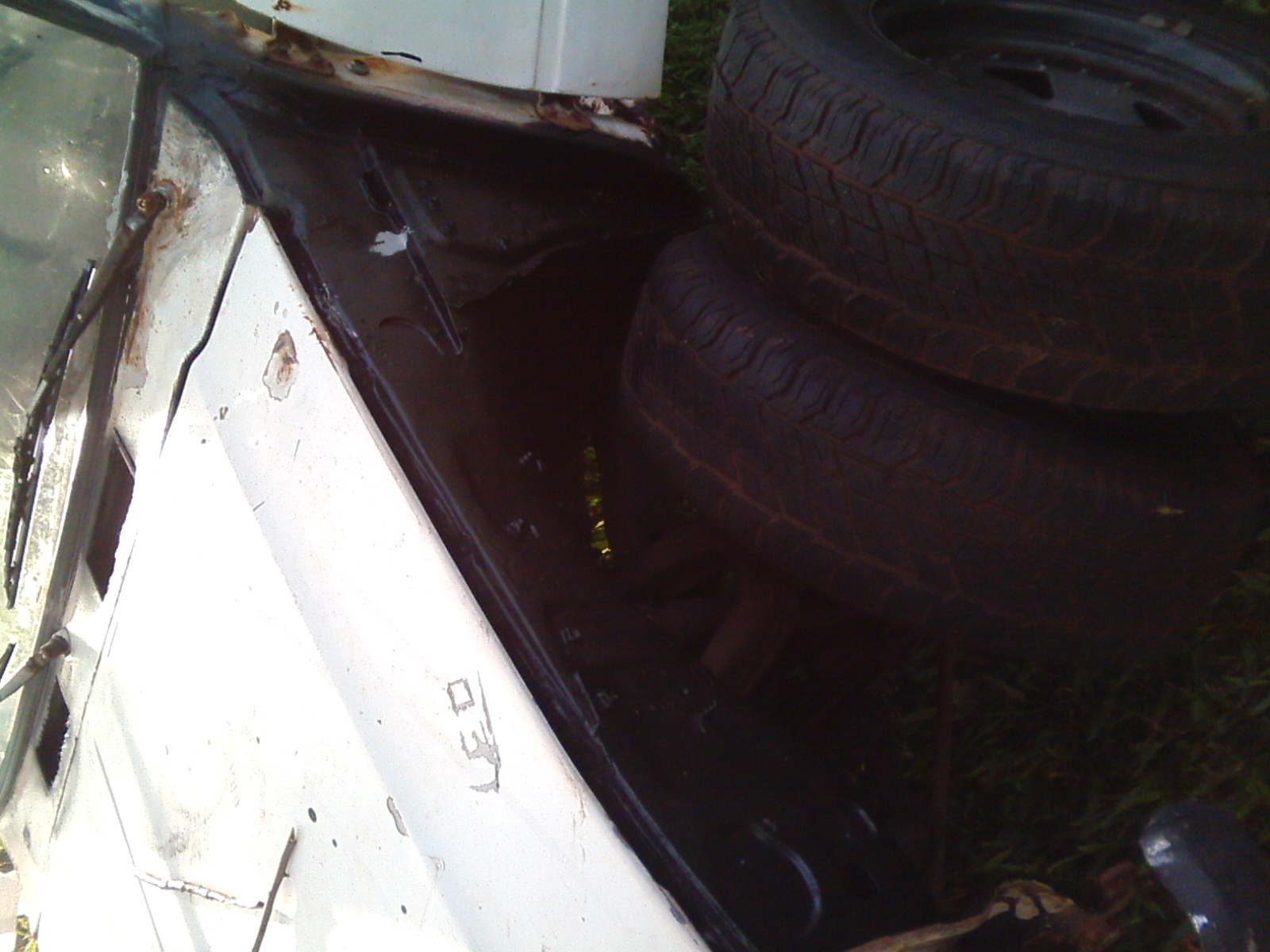

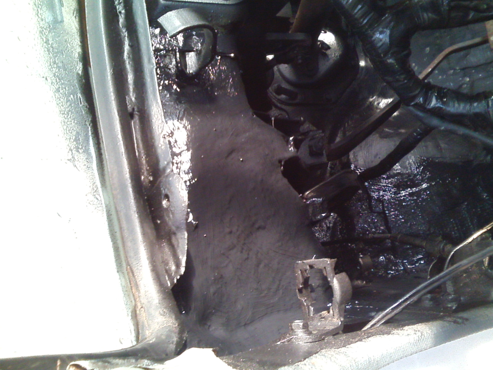

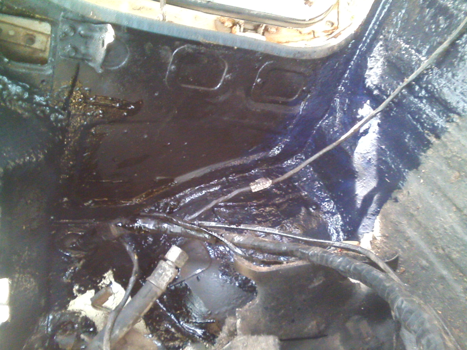

aca ya fue reparado el marco del parabrisas,se metio convertidor,prote carrocero y prote al agua en las partes reparadas,si con pintura solamente duro tantos años con el trabajo que estoy haciendo va a ser eterna
lo mismo del otro lado

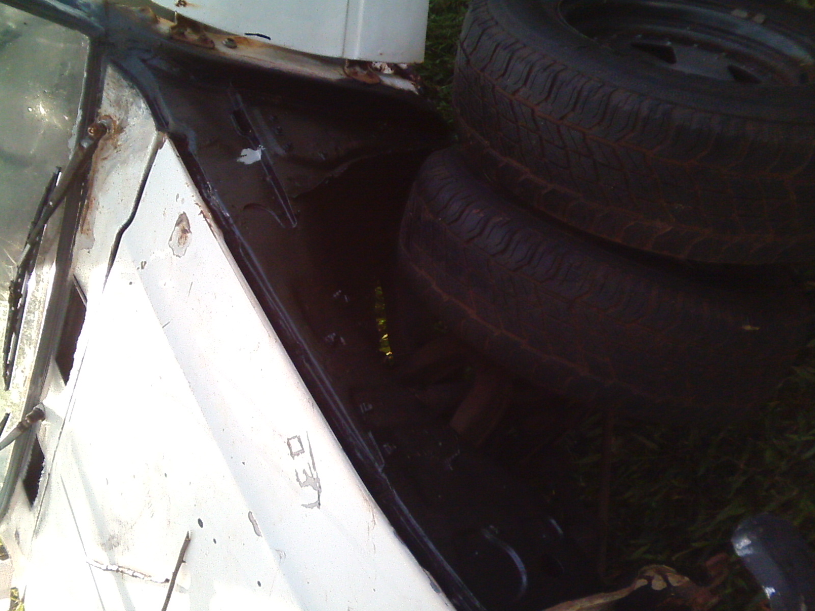

luego de realizada la reparacion de varios podridos en la parte baja de la batea de agua y partes del piso

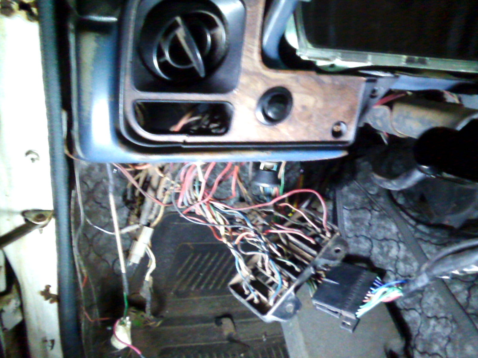

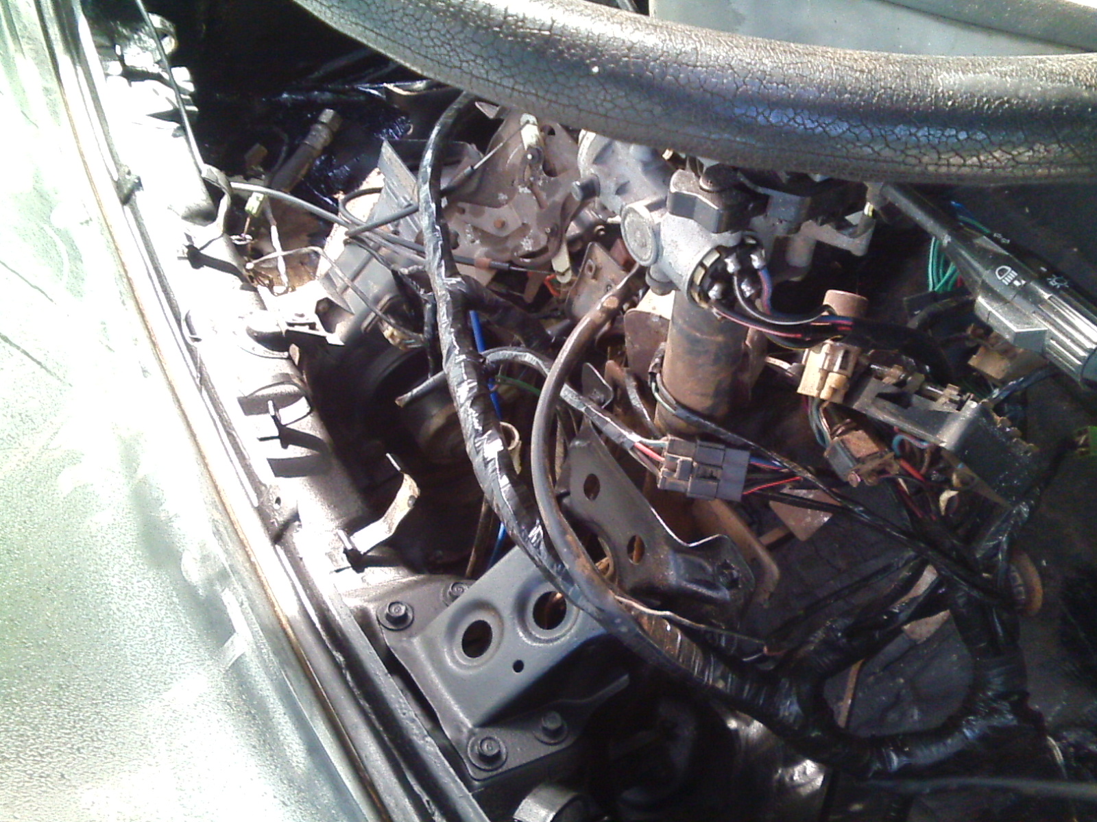

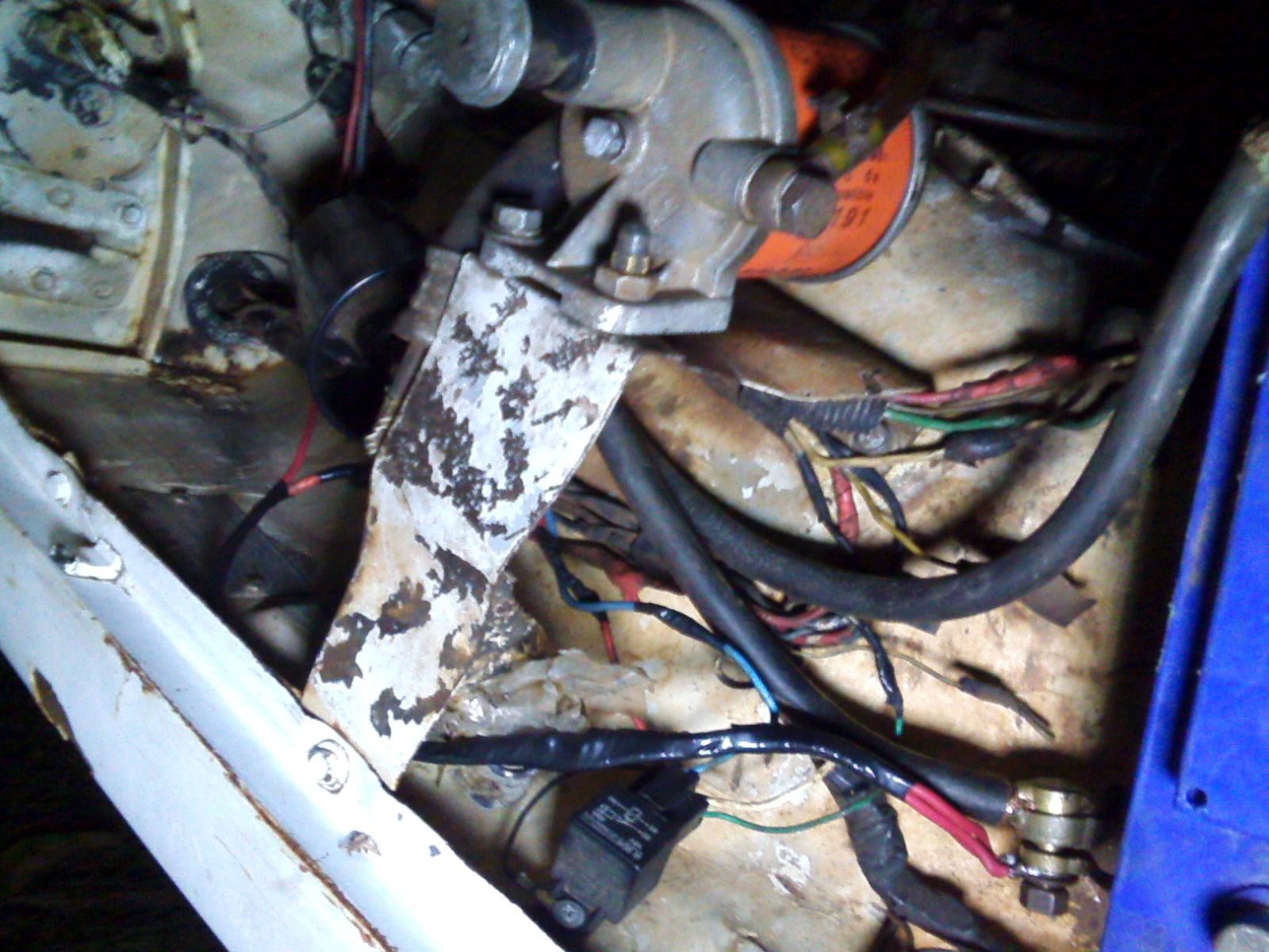

asi va quedando la instalacion

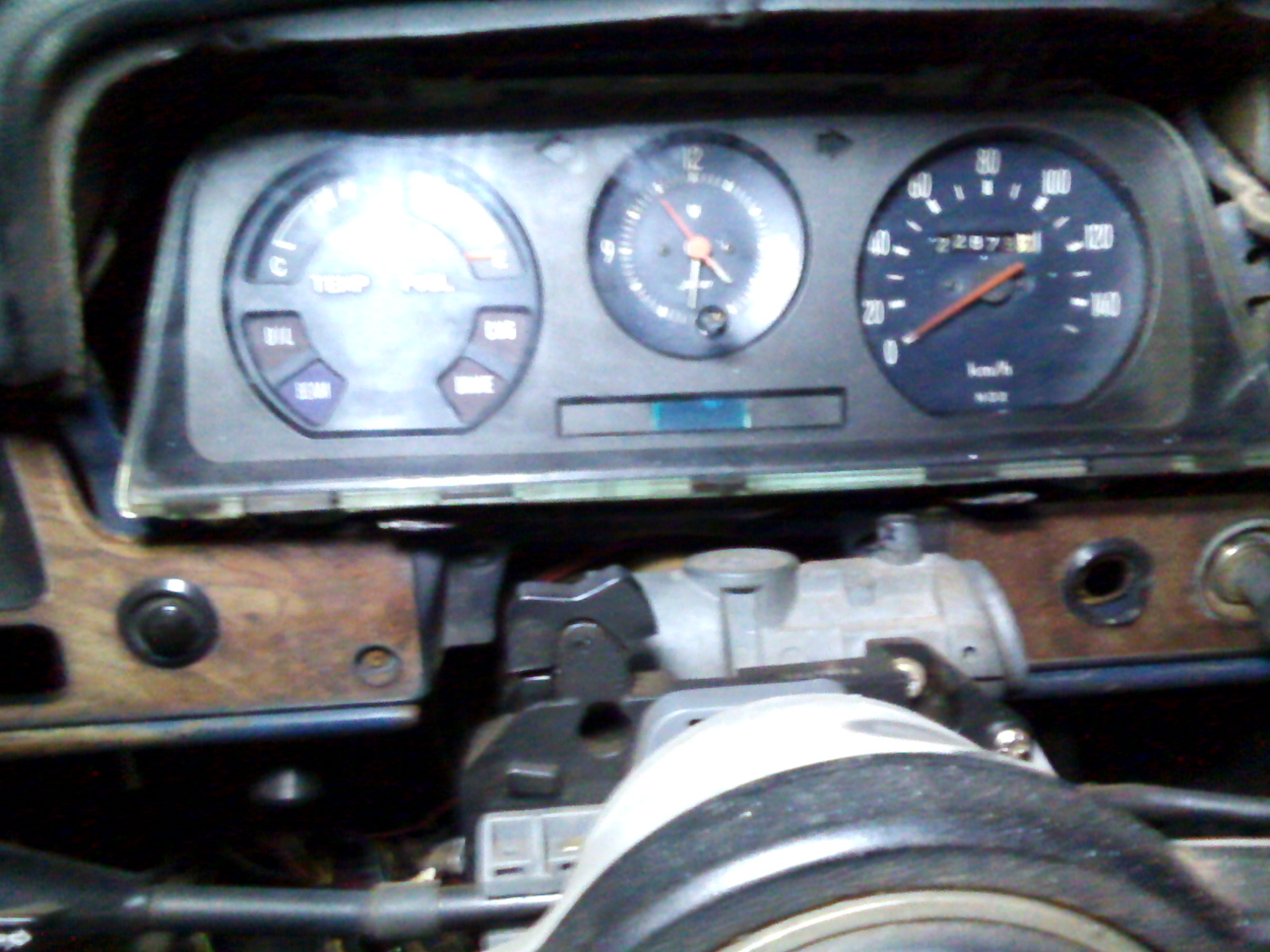

desarme de tablero y torpedo
desarmado de tablero y torpedo
asi se ve como va quedando

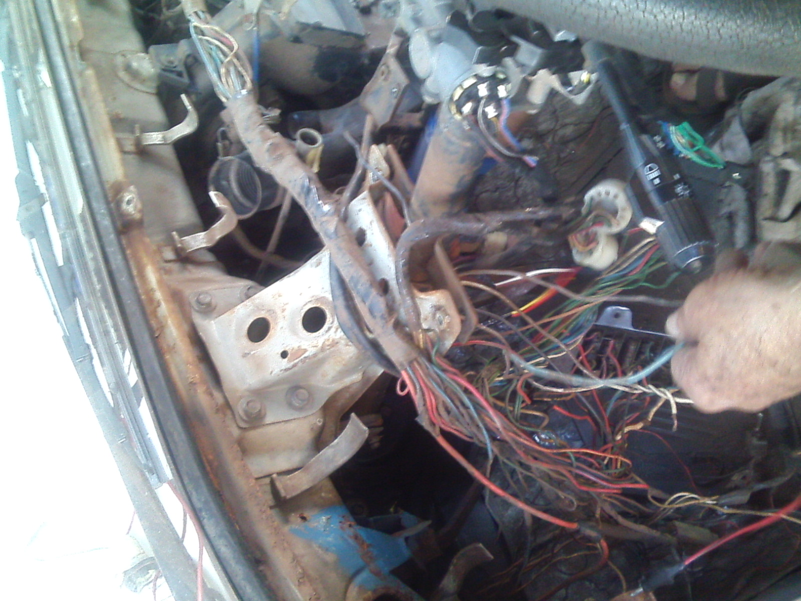

vease el estado de la instalacion y la mugre

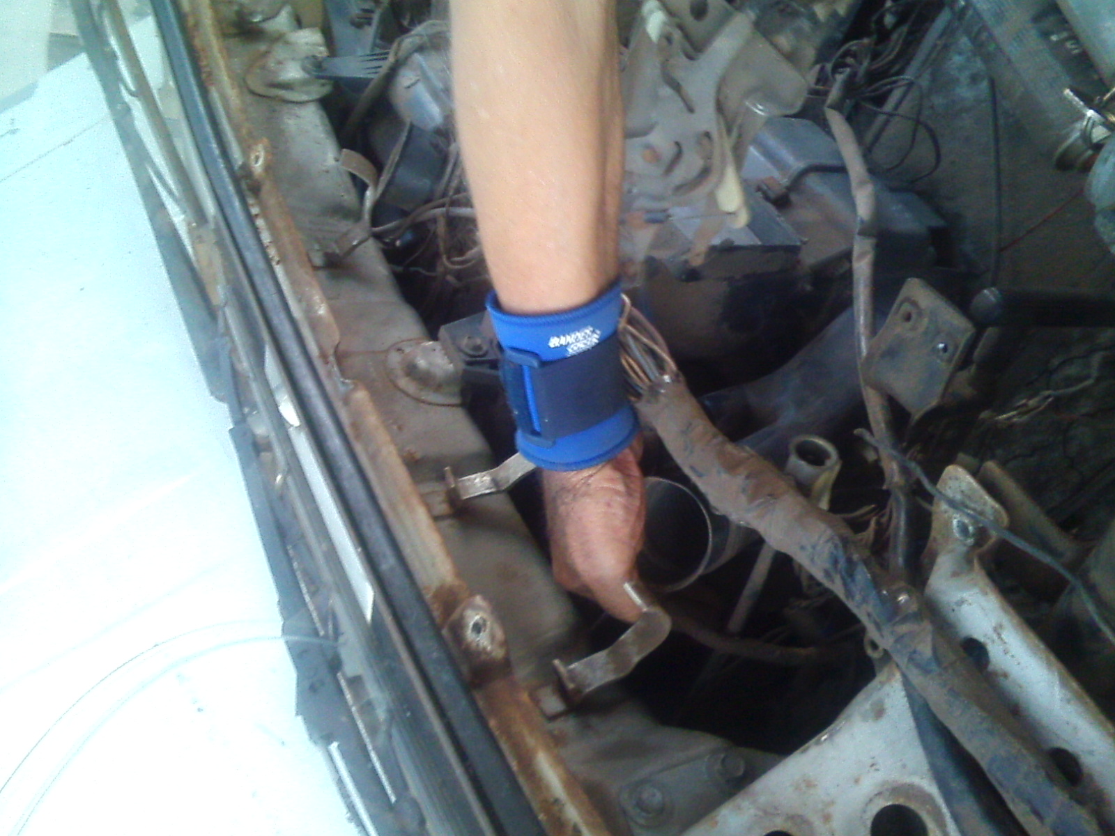

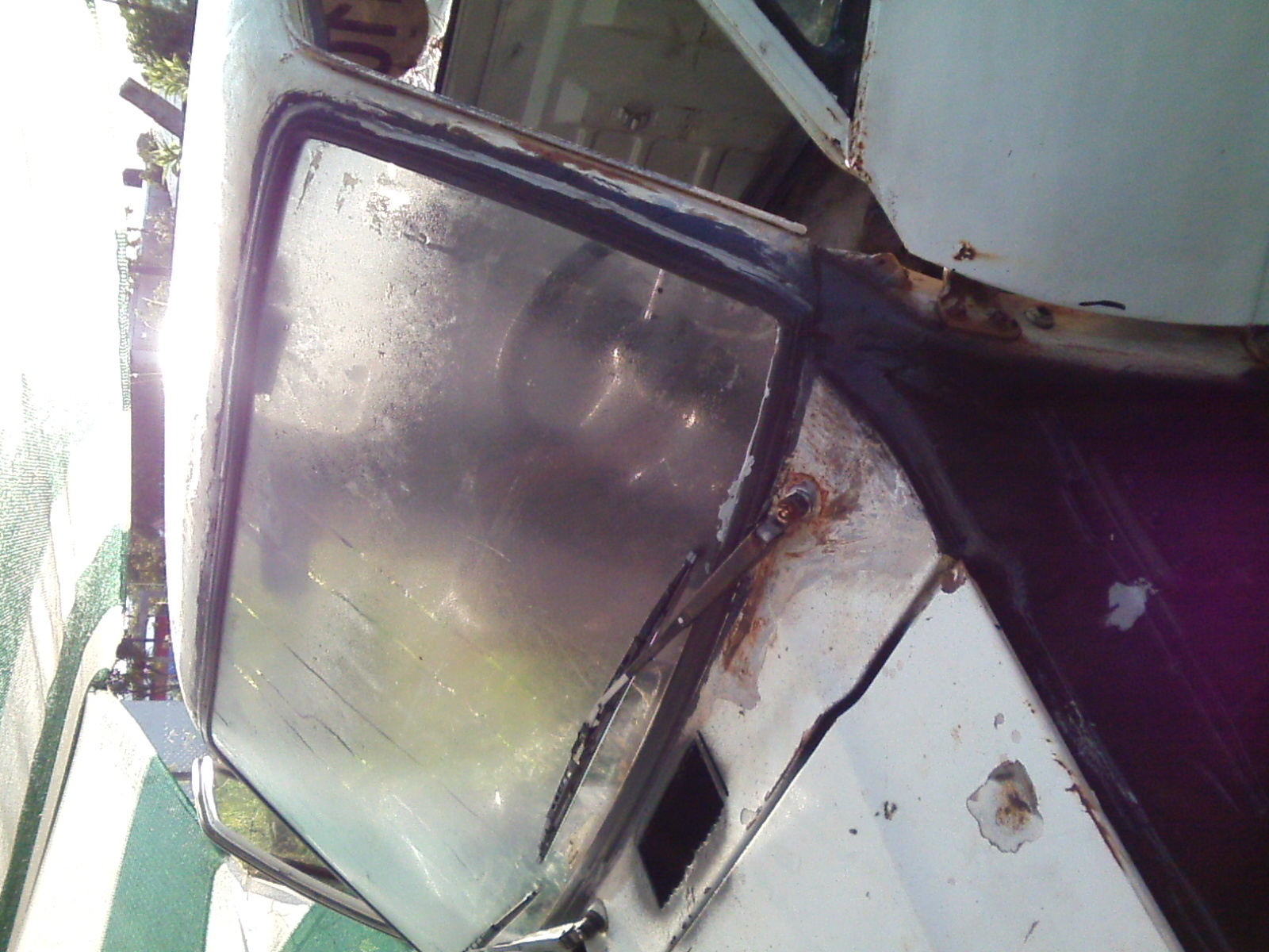

esta es luego de haber sacado el torpedo,ahi se ve en parte el oxido del marco

mucho trabajo,pero estas son las cosas que no se notan

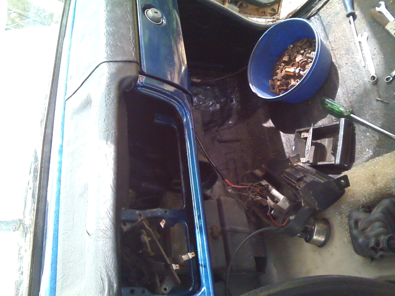

otra vista del torpedo
aca restaurado el torpedo,echo todo por mi,no soy muy bueno pero mejoró a como estaba

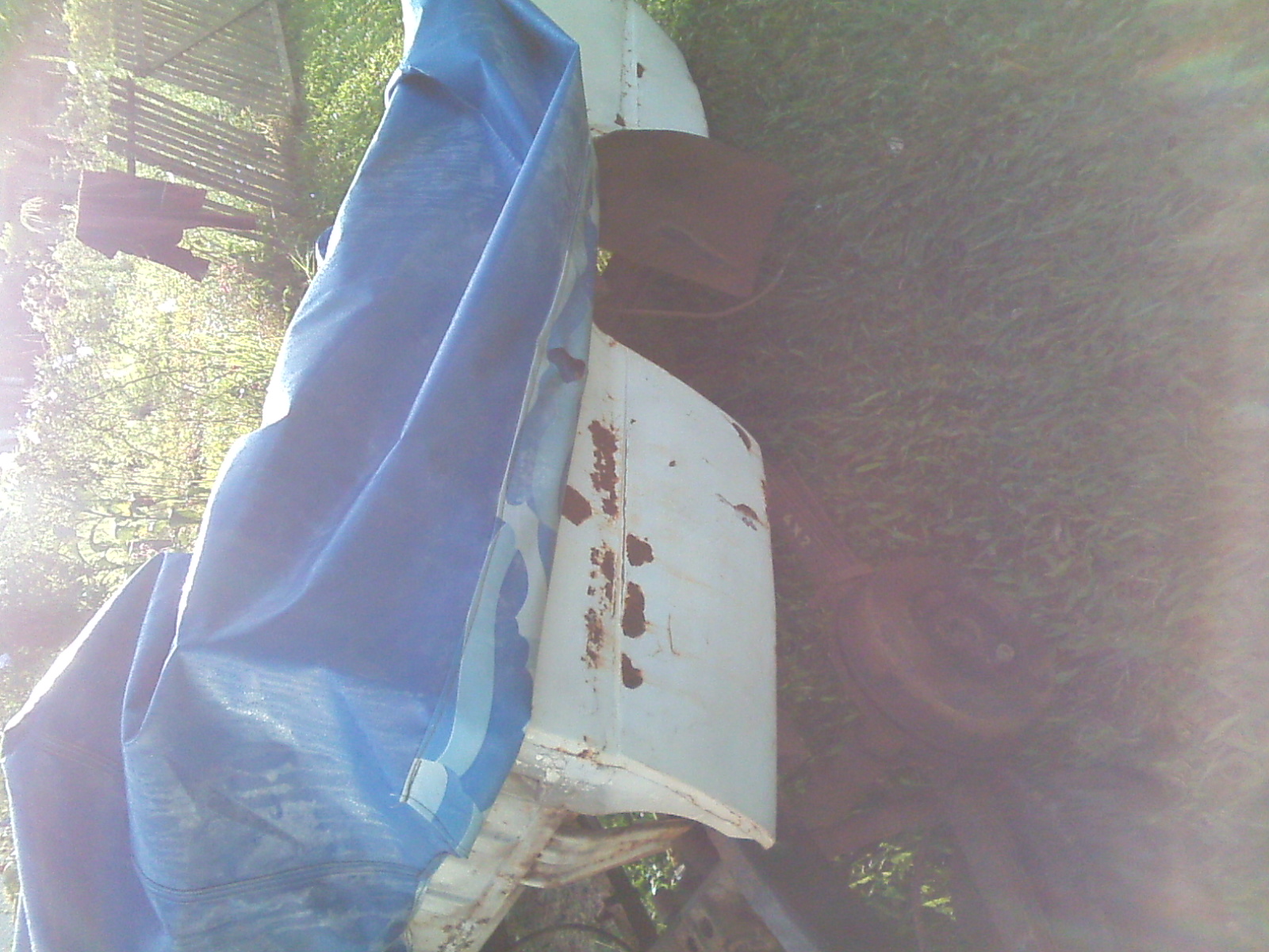

ahi tapada con la pile ,justo me sorprendio un chaparron y no queria que oxide las partes peladas y soldadas

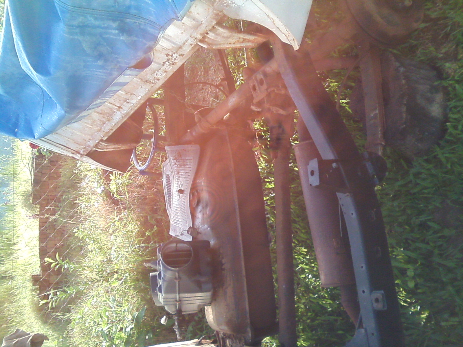

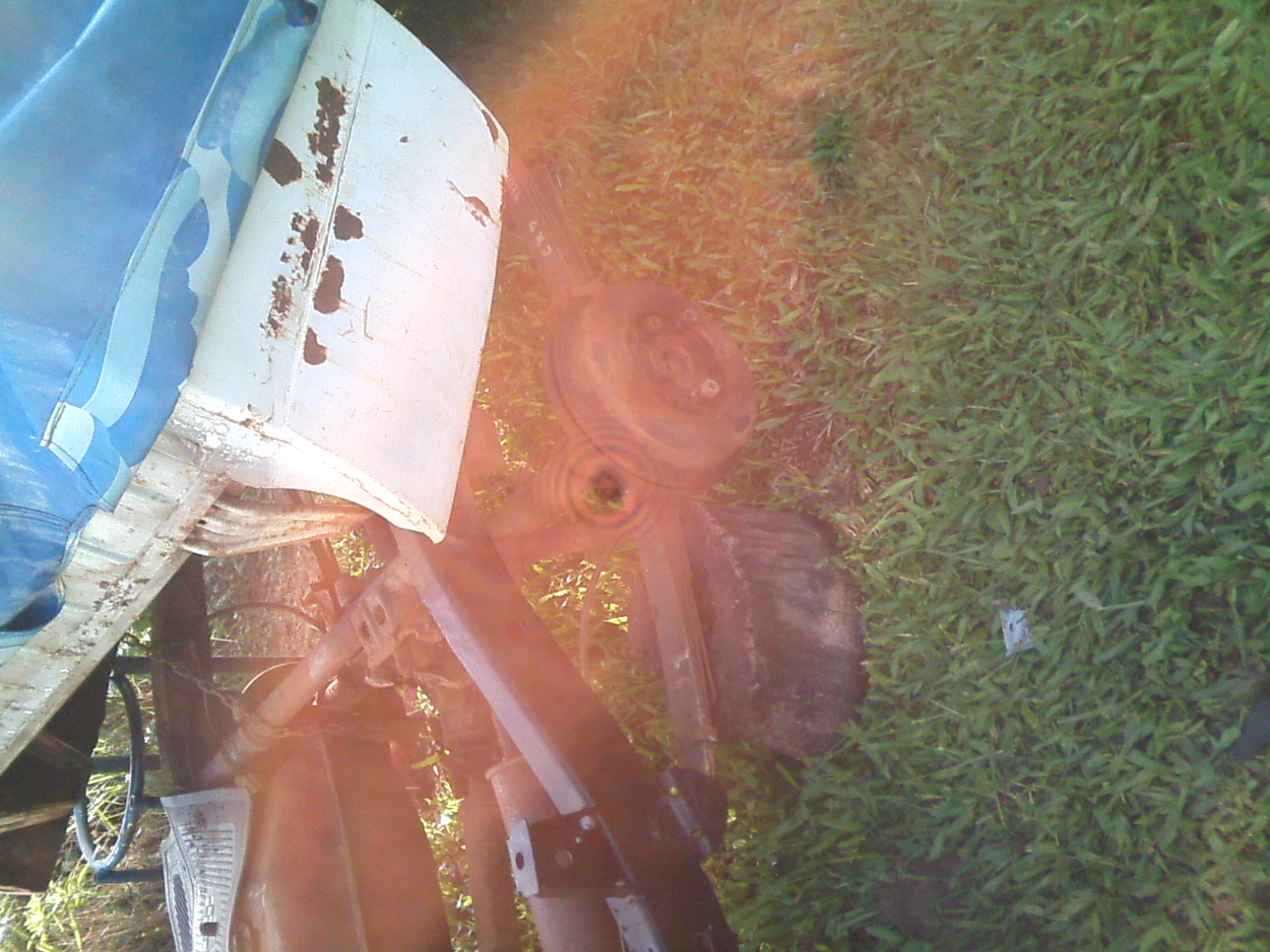

sacamos carroceria para soldar en partes,lavar chasis y pintar

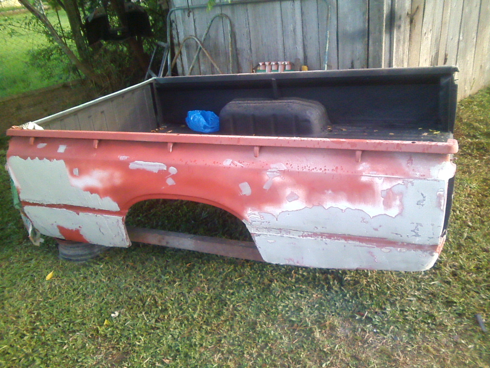

reparado el podrido,pintado proteado con los dos tipos de prote y vuelto a pintar

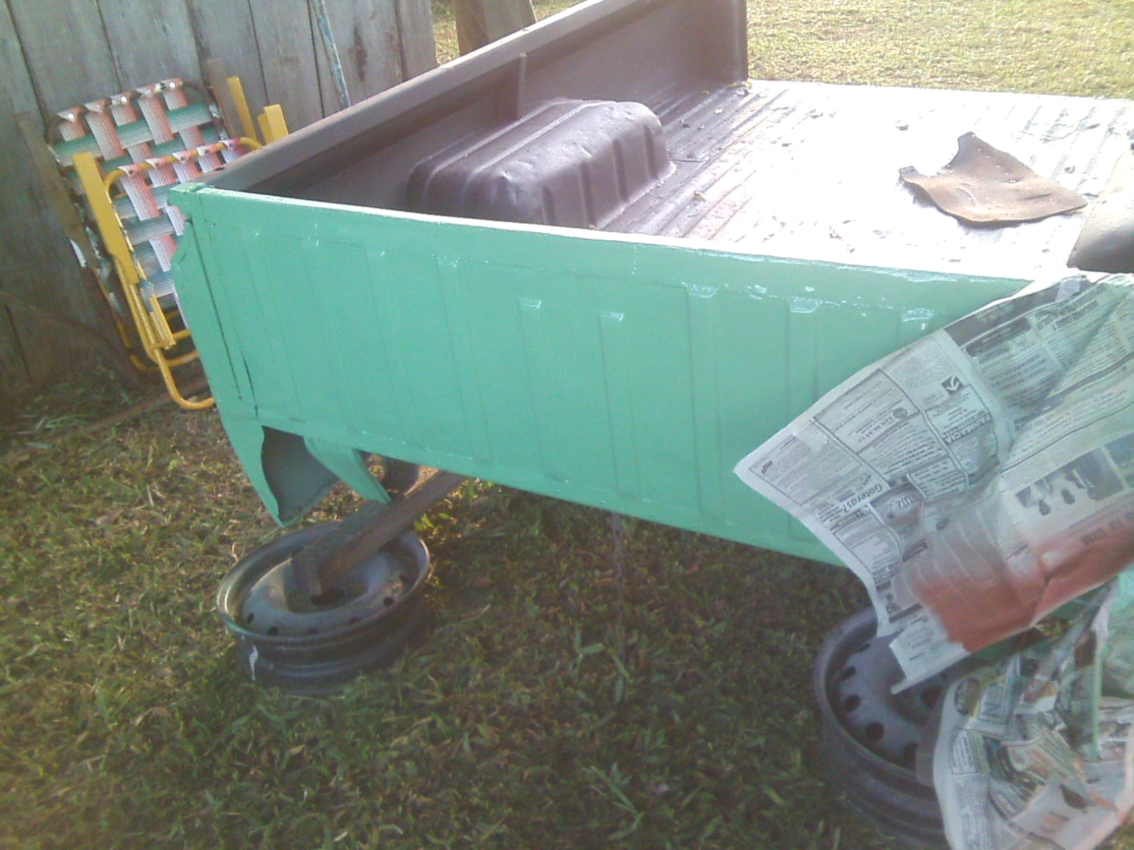

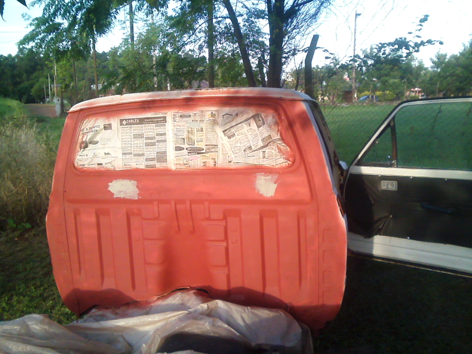

llego el momento de comenzar con cambiarle la cara a la chata,un laburo pesado pero que ve sen los progresos,compre un poliuretano verde ilusión,no es el que quería pero me salia muy caro,este salio 800 mangos el litro y el que quería 1300 hay una diferencia importante y calcule que al menos 4 litros necesito,algunas fotitos mas,pinte el pecho de la carrocería para ver bien como quedaría el color,creo que no es tan feo jjejejej
