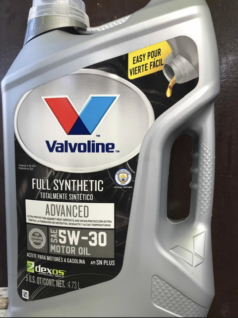

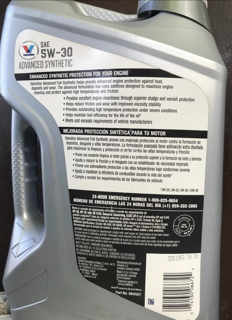

Yo uso Valvoline 5w30 sintético API SN PLUS, Resource Conserving, ILSAC GF-5, made in USA, certificado con las dos donas, todo tal cual lo indica el manual y ronda los $5700. Sin problemas. Muy conseguible.

Paliracing escribió: 29 Jun 2021 20:58 Yo uso Valvoline 5w30 sintético API SN PLUS, Resource Conserving, ILSAC GF-5, made in USA, certificado con las dos donas, todo tal cual lo indica el manual y ronda los $5700. Sin problemas. Muy conseguible.
De este aceite mucho no se habla, también lo tenía en vista, ahora yo me pregunto, cómo puede ser que aceites importados como este Valvoline o el Motul hecho en Francia tengan un precio similar a aceites hechos en nuestro país? los aceites importados pagan impuestos aduaneros y el costo del transporte y aún así cuestan lo mismo que un aceite nacional? algo no me termina de cerrar, no puede ser nunca en la vida algo así!, un kilo de naranjas importadas desde España nunca puede costar lo mismo que naranjas nacionales.
