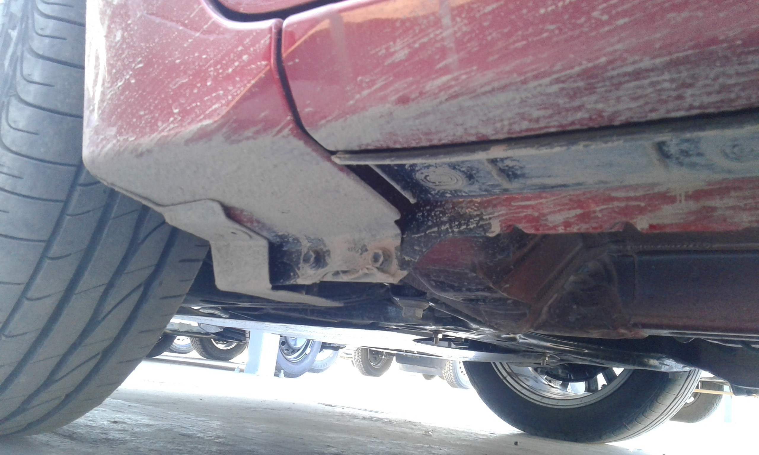

Si, lo mismo plantee. no me saben decir porque no detectan nada en el escaner. Un gato hidraulico usaron por lo que me dijo el chico. hable con el Gerente y le pedi que no lo tocaran, por que querian mañana mandarlo a reeparar. No deje acentado el reclamo, supongo que por la amargura que tengo. Saque fotos y me recomendaron ir mañana temprano a defensa del consumidor. nos fuimos muy mal de la agencia, mi nena, mi señora y yo. Realmente

El colmo absoluto ! A qué agencia fuiste? FUe la misma en donde lo compraste?Marcos-J escribió:les cuento la Ultima!!!! Hoy fui a buscar el auto a la Agencia, me dicen que no le encontraron la falla!!! ok. y que el aceite esta bien. Bueno le digo al q me atendió vamos a ver el auto. Cuando lo encontramos, lo reviso y tenia un abollon importante atrás de la rueda delantera derecha!! en la esquina abajo del auto, Pusieron un cricket y se undio, separo un centímetro mas o menos el socalo hacia afuera!!!! DE TERRRORRR Tiene solo 600 KM . No C por donde arranco?? Debo acalarar que al parecer NO INTERPRETE BIEN EL NIVEL DE ACEITE, error mio, Perdon!. Aceite tiene el coche. Lo demás escapa a mi
Que un usuario no sepa medir el nivel de aceite, ok, pero ... se te prendió el testigo, y eso prende cuando estas a pasos de estar al horno. Lo del bollo, increible ... para prenderlos fuego!

Si,eso me pasó una vez que lo lleve a una gomeria para emparchar una goma , no es grave yo lo endereze con una pico de loro

Clarísimo, le pifiaron a las marcas para el cricket. Están más atrás. Tremendos pelotudos.Marcos-J escribió:
