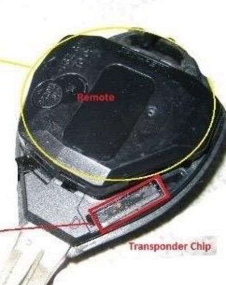

Supongo que si, vas a tenes que llevarlo a un especialista, de todas maneras para estar bien seguro lo que podes hacer es intercambiarlos con la llave buena si una vez que lo intercambias funciona ya sabes 100% seguro que es el transponder.diegonazaruka escribió:De ser asi....: se cambia solo el transponder?...en casa oficiales de Toyota o cualquier cerrajero automotriz ?...(ni idea!)Christian 380W escribió:Casi, seguro que se te cago el transponder de la llave
Sabes cual es?, por las dudas te dejo esta imagen

Coincido que es transponder. Fijate si no se salio del lugar. Algunos tacheros le sacan y pegan con una cinta cerca del tambor que suele estar el sensor, podes probar, verifica si no esta quebrado.

Sipp!!...era el transponder!.-
Sinceramente desconocía del funcionamiento e importancia del dispositivo.-
Anoche, en la caída y apertura superior de la llave evidentemente se desprendió el transponder, y por el apuro del momento usé el duplicado para salir del paso.-
Hoy reviso la llave con tiempo y observo que no estaba el transporder en su lugar (es mas...no le había prestado atención anoche...)
Por suerte hoy revisé y lo encontré a pocos metros de donde habia caido. Lo puse en su lugar y problema solucionado!
