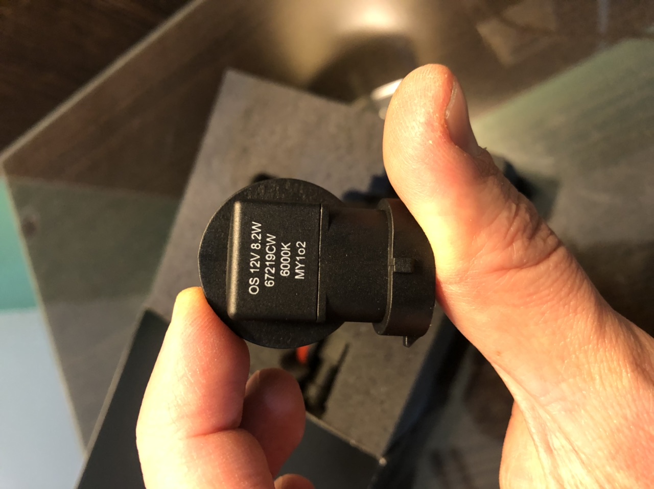

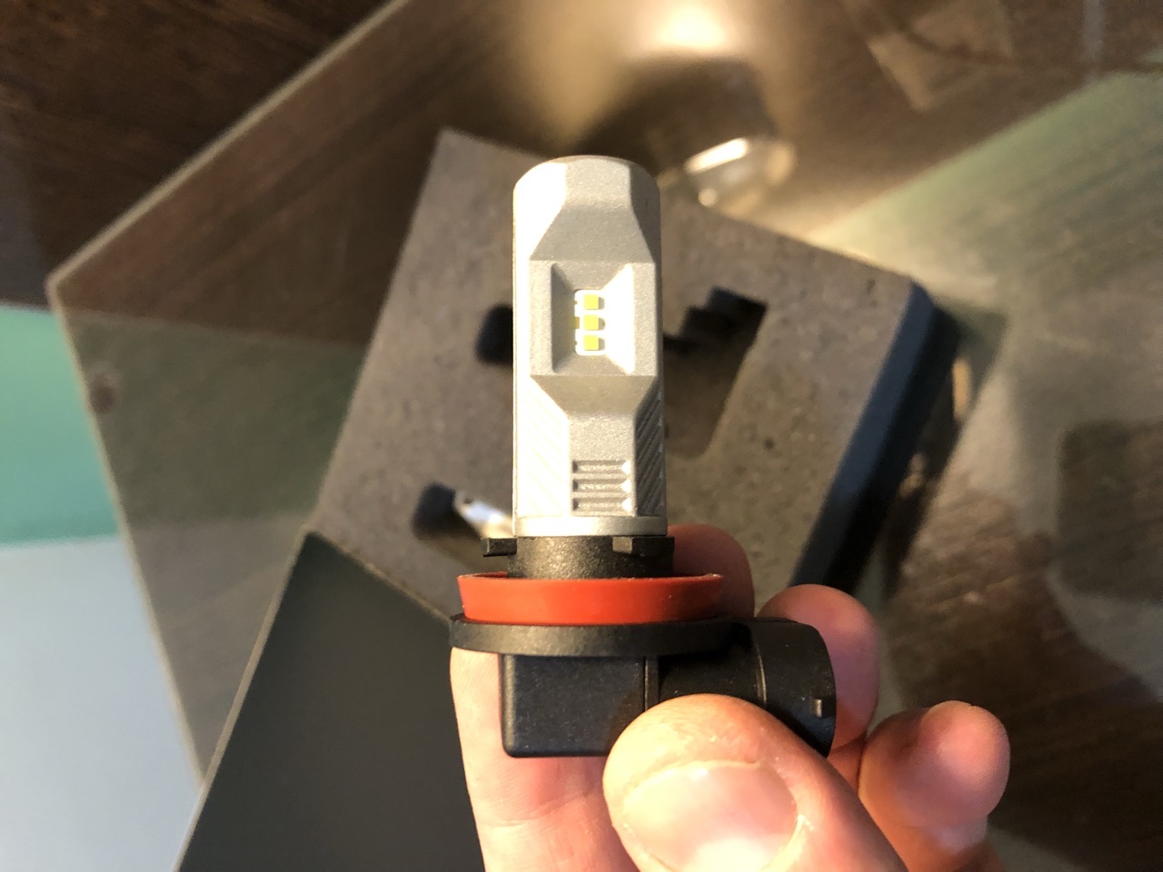

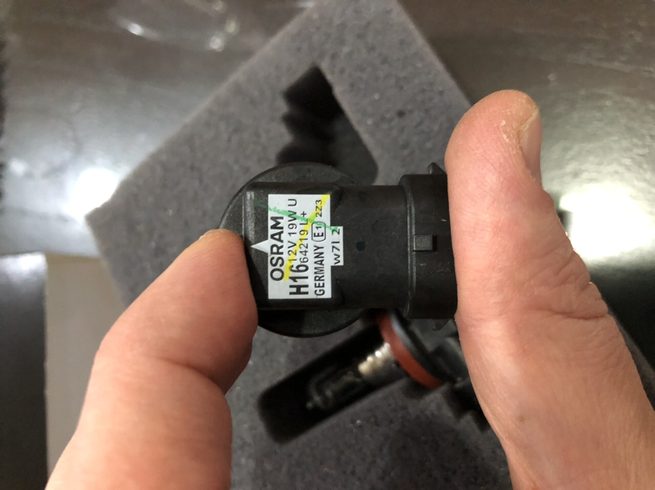

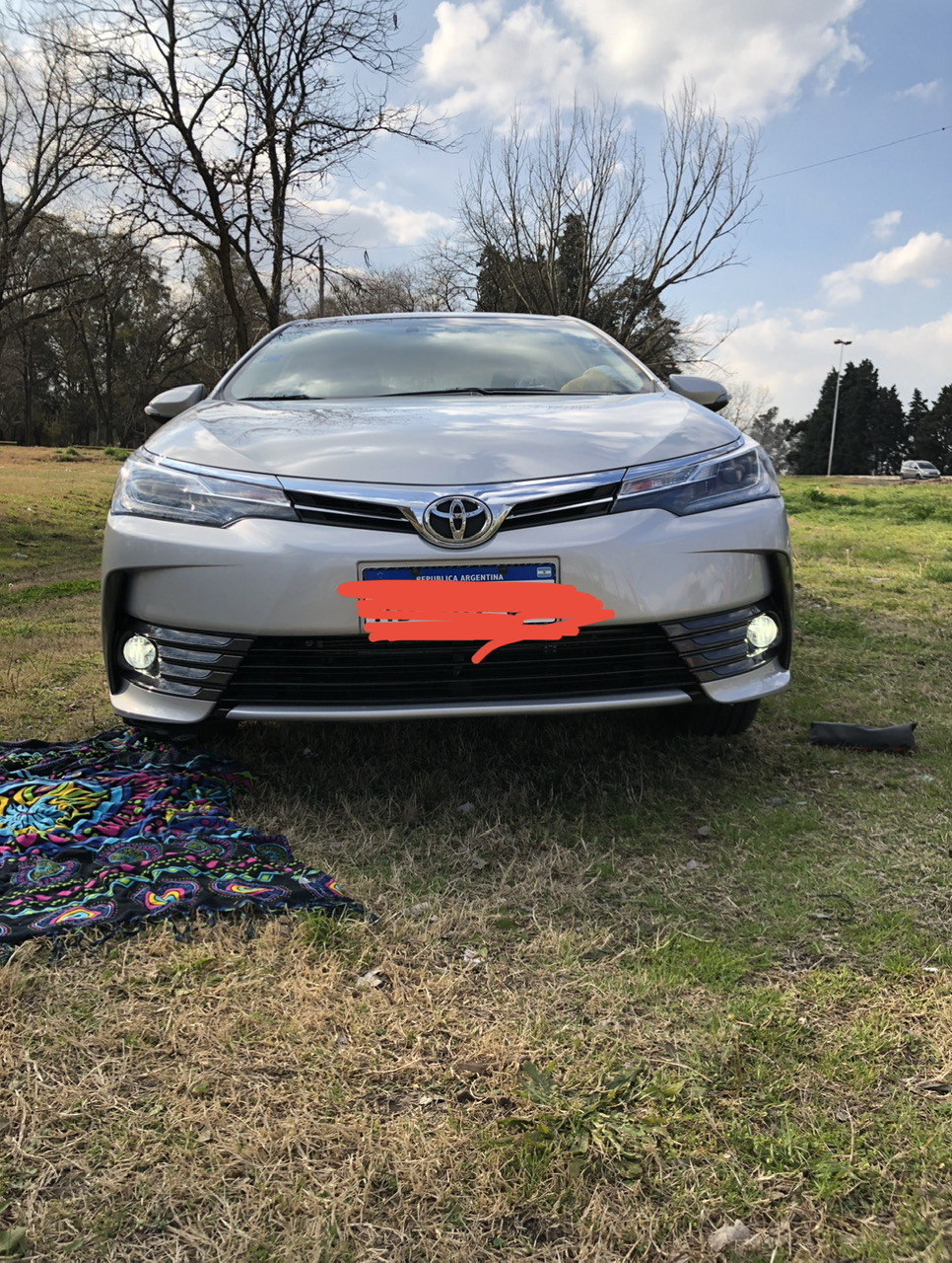

Hola. Las acabo de colocar. Excelente producto. Nos fuimos a ezeiza que estaba lindo este sábado a la tarde y mate por medio las coloqué en 5 minutos cada una. Una boludez, plug and play al igual que las halógenas. Queda mas lindo estéticamente (para mi) y alumbran mas y gastan menos corriente y no calientan.
Fanegas Osram dice que es una lampara para rompenieblas (fog lamp) con mejores resultados que la original. Es Osram no es genérica. Supongo que es verdad. Ya lo comprobaré.
Quedó muy bien. 100% satisfactorio. Solo me faltan cambiar a led las 4 T20 ámbar de giros y balizas y las 2 T15 blancas de marcha atrás pero no vi de marca reconocida todavía, solo genéricas.
El cambio se hace asi: muy fácil, se sacan 2 tornillos hexagonales de 10 mm o Philips, 1/4 de giro anti horario a la lámpara y se presiona la pestaña de la ficha y se tira para abajo y se desconecta:

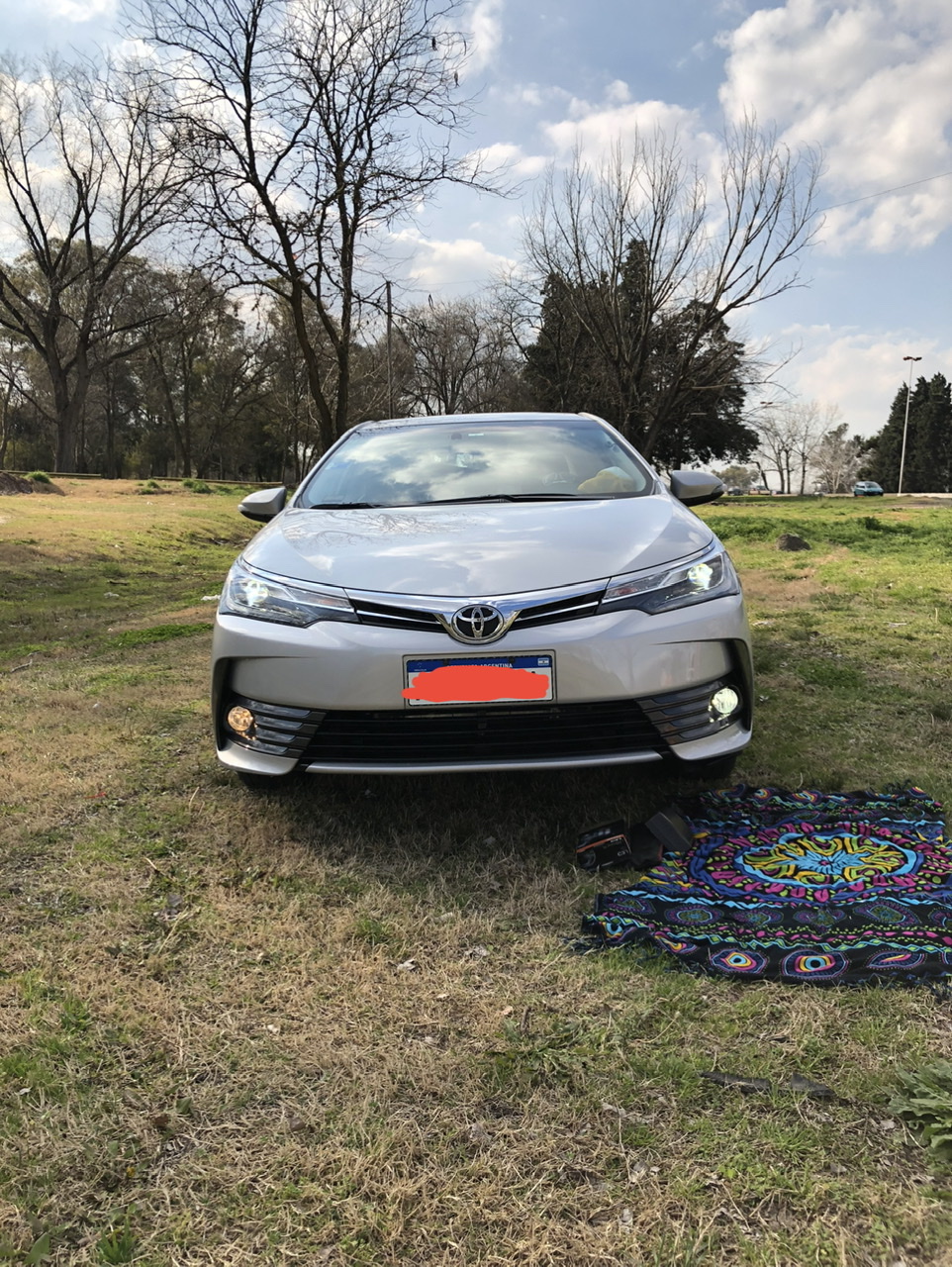

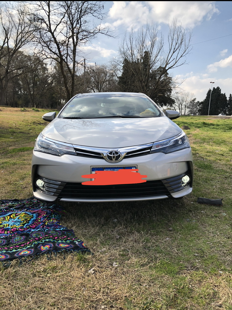

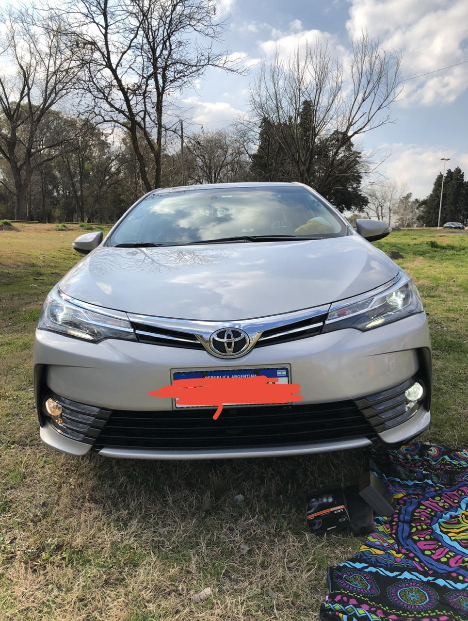

Asi quedaron (antes con una y una y después con las 2 de led):

Ya sé que el tema es medio viejo, pero me gustaría saber qué diferencia objetiva hay entre lámparas halógenas y LED, asumiendo siempre que son las que instala la fábrica. Para mí que soy lego, la ventaja de las LED sería la duración, pero debe haber más. Gracias.
Re: Xenon o Led Cree
Menor consumo y temperatura

Paliracing escribió: 13 Ago 2022 03:08 Menor consumo y temperatura
Entonces, incluso por algunos mangos más, por qué las fábricas (o al menos Toyota) no las instala en toda la gama?
Creo que justamente por eso. Por unos mangos mas que en producción son millones de dolares y la idea es abaratar no encarecer. Ademas de que no todos los segmentos lo “requieren”. Hay cosas mas importantes en las que mejorar.

Paliracing escribió: 14 Ago 2021 18:18 Hola. Las acabo de colocar.
Plis, ponete una foto de noche, solo con antinieblas y despues solo con las bajas, iluminando una pared a aprox 5mts de distancia a ver como queda.
