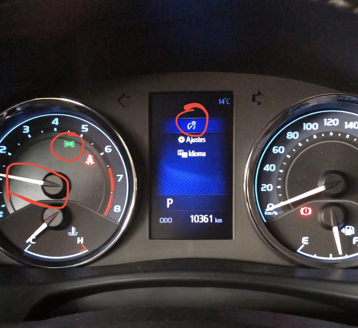

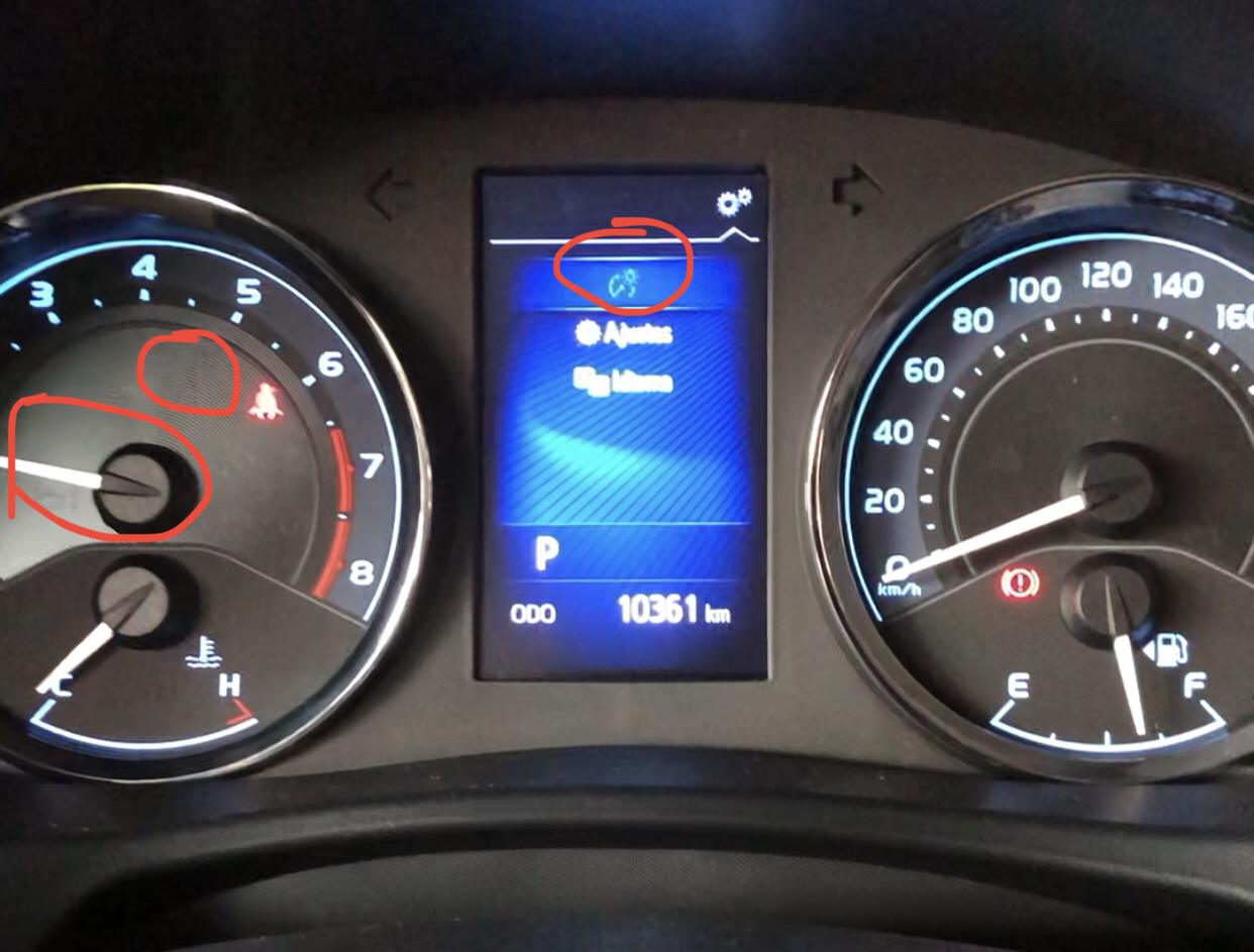

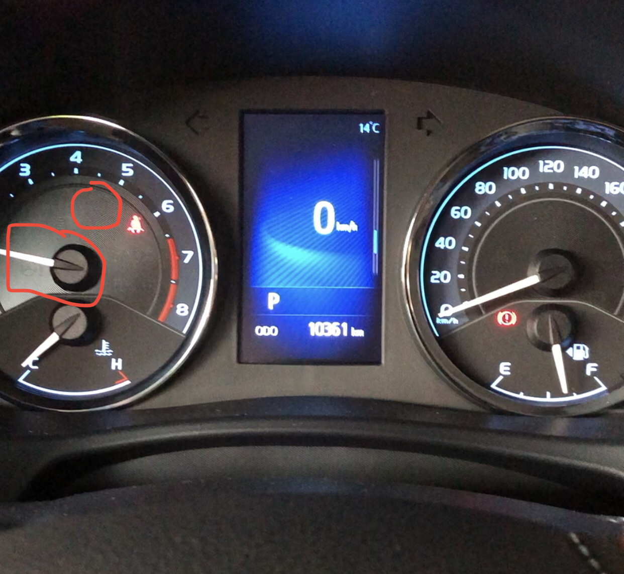

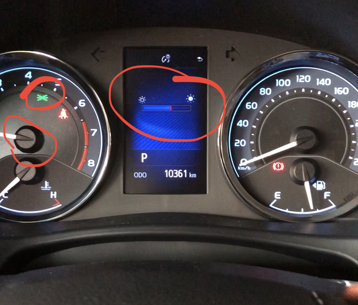

Me hiciste agarrar ganas de revisar en mi auto y efectivamente es una bolud*z total. No puedo creer que el técnico de la agencia no lo supo hacer.
Te hice un video pero no se como subirlo. El tema es así. El auto tiene que estar en marcha si o si porque si no ni siquiera podes acceder a la pantalla, es decir a moverte entre las “páginas” hacia los laterales. Un vez en marcha vas hasta el engranaje de configuración pero la opción “reostato” estará bloqueada si estas con las luces apagadas. Las encendes y automáticamente te habilita el ícono para subir o bajar el brillo mediante las teclas laterales y los podes ver en una barra que indica en donde está el brillo actualmente.
Como no se subir video te paso unas capturas de pantalla del video.
En marcha si. Pero en movimiento, no se puede. Si prendes las luces y no te deja, tapaá los 2 sensores del torpedo con 2 trapos y te lo habilita.
