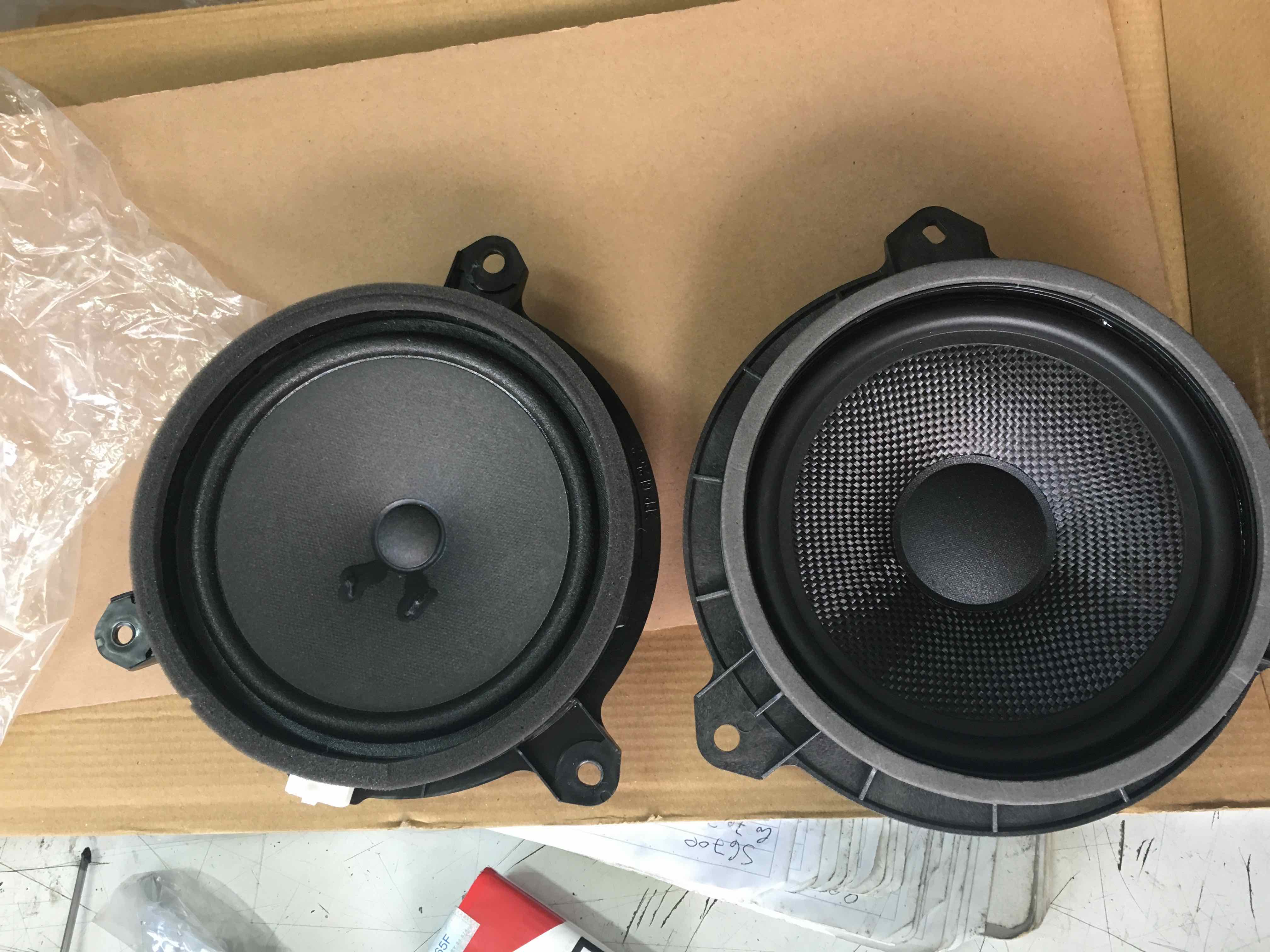

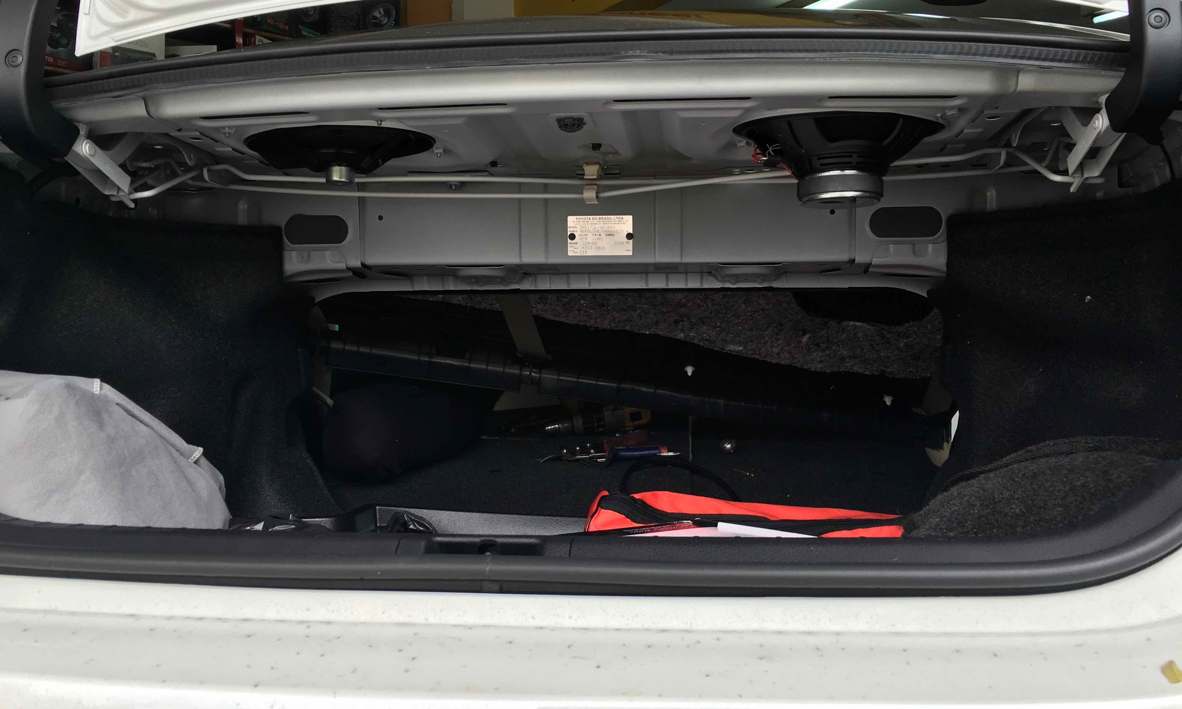

Hola, quiero compartir la modificación del audio del SEG 2016
Coloqué componentes FOCAL Toy adelante (dedicados para Corolla) y FOCAL estándar en la luneta.
El sonido cambió radicalmente, ahora tiene un brillo increíble. Pero... como es tanto el rango de los parlantes nuevos ahora tengo menos bajos.
Estoy haciendo cuentas si puedo instalar un subwoofer debajo del asiento.
Podrán ver las diferencias en los conos de los parlantes originales y en los FOCAL

Oooooooohhhh!!! Lindos los focal, les cortaste la frecuencia? Y por qué un sub en el baúl? El sub del asiento es muy chico...

Hikaru Sorano escribió:Oooooooohhhh!!! Lindos los focal, les cortaste la frecuencia? Y por qué un sub en el baúl? El sub del asiento es muy chico...
Hola. Jaja, no se qué es eso de "cortaste la frecuencia" el que los colocó simplemente los conectó y listo. Se podría haber hecho de otra manera?
Pensé en el sub debajo del asiento porque no quiero perder espacio en el baul, pensé en este: Subwoofer Alpine Pwe-s8 Extrachato Amplificado que lo venden en ML. Nunca tuve un Subwoofer, pero lo tengo que colocar porque perdí bajos pero gané una definición increíble.
Acepto consejos y opiniones

Cortar frecuencia significa poner filtros de frecuencia. Asumo que en el SEG tenés tweeters en los parantes de las puertas por lo que te conviene hacer que los parlantes que pusiste sólo reciban frecuencias medias y graves. Lo mismo las puertas traseras. Esto lo que hace es mejorar la "imagen" sonora.
En cuanto al sub, si ocupa un poco de lugar,pero no tiene que estar fijo y amurado. Yo lo saco y muevo cuando lo necesito, así que no es problema.
Mi recomendación es que si pones el sub saca los parlantes de la luneta que lo único que hacen es meter ruido. Vas a tener mejor respuesta de bajos con un sub y un cajón. A mi particularmente no me gusta ni alpine ni Pioneer para subs, y aunque no lo creas me gustó más un Dynahertz... lo sentí con un sonido más suave y parejo. Gustos.

Bueno, ya instalé el Subwoofer Alpine Pwe-s8 Extrachato Amplificado. Quedó bien, pero los parlantes FOCAL son demasiado para el equipo original. Me dicen algunos expertos que tendría que poner una pequeña potencia. Tengo la "potencia" por las nubes. Moraleja: si cambian parlantes, pongan unos buenos, de una calidad y capacidad moderada para que el equipo original los pueda mover. Sino, es un gastadero de dinero que, creo, no lo vale. Es una opinión.

Lo importante es la sensibilidad, los Focal de diferentes lineas son bastante sensibles, andan por arriba de los 90 db. Los de audiocar en gral son muy poco sensibles, uno o dos db es muchisimo si solo contas con los 15w de un estereo.
Si queres graves, si o si un sub. Busca bien los TS de cada woofer asi te armas algo decente en caja chica. He armado cajas de 20L con buena rta hasta 40hz en 20 L. El driver era un JBL. Pero un modelo de Infinity tenia los mismos TS. Un cono de doce en caja de 20L lo pones al costado del baul y casi no te jode. Lo haces con una grilla que lo proteja y te olvidas. Eso si, compos adelante y sub atras (la luneta la dejas para llevar las camperas).
