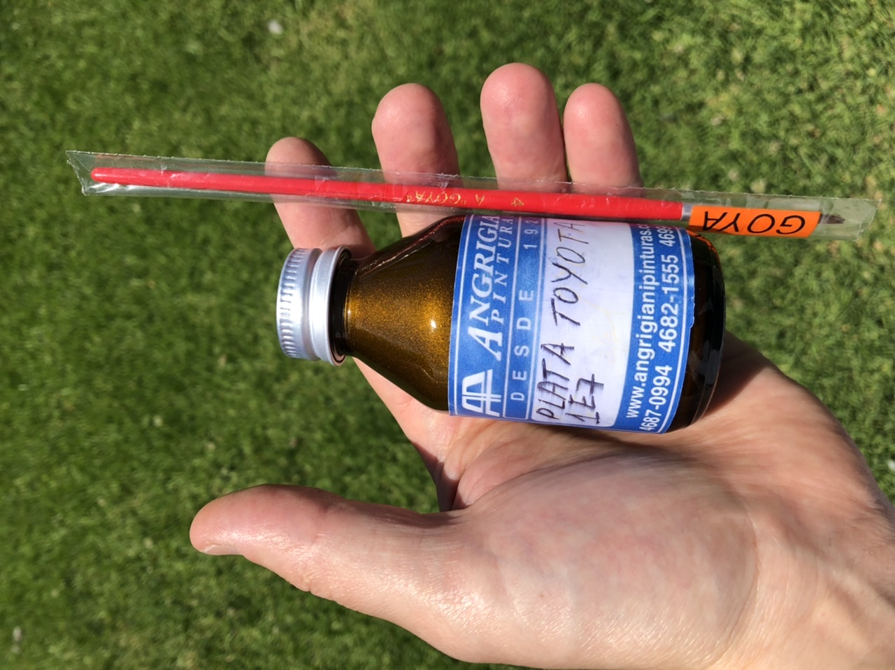

Finalmente me decidí (porque es mucho más conveniente) por pedir en la pinturería (Angrigiani en Mataderos) 1/8 L (120 cm3) del color del auto código 1E7 gris plata por apenas $740 contra $2000 por 14 cm3 del Retok de ML. Estaba para el mismo día pero lo voy a retirar mañana. Es una latita con la tinta + la laca ya incluida listo para usar especialmente para retoque. Me dijo que es pintura de verdad preparada con el exacto color del auto por el código y no como la Retok que es un aproximado y de baja calidad (básicamente me dijo que al lado de la pintura preparada es una p0ronga y que ni brillo tiene, queda opaco). Pero para lo mínimo que yo necesitaba capaz servía igual pero la guita y la cantidad era muy diferente. Y me viene con un pincel especial bien finito para retoques.
Mañana veremos. Por lo pronto fue más económico y casi 10 veces mas de producto y supuestamente de mejor calidad. Yo le pedí 1/4 L y me dijo que no hacía falta porque vienen de 1/8 L. Asi que listo le pedí eso.

Limpieza previa con alcohol isopropílico, lija al agua 2000 para rebajar los bordes de los “agujeros” de la pintura saltada, otra vez alcohol isoprpílico, pintura un par de veces hasta que te guste como quedó, tiempo de secado un par de horas, lija al agua 2000 para emparejar la pintura, pasta de pulir grano medio y autopolish.
En la marca de más adentro quedó mas clara la pintura porque de fábrica le falta pintura al paragolpes, está mal terminado ahí abajo, apenas sopleteado, se ve lo negro del plástico y al pintar con una capa bien cubritiva parece mas clara la pintura.
Quedó 7 u 8 puntos. A veces me cuesta ver donde era. Mi esposa no se dio cuenta donde era. A menos de 1 metro y agachado se nota algo (si sabes dónde está) a mas de 1 metro, nada.
100% satisfecho.
