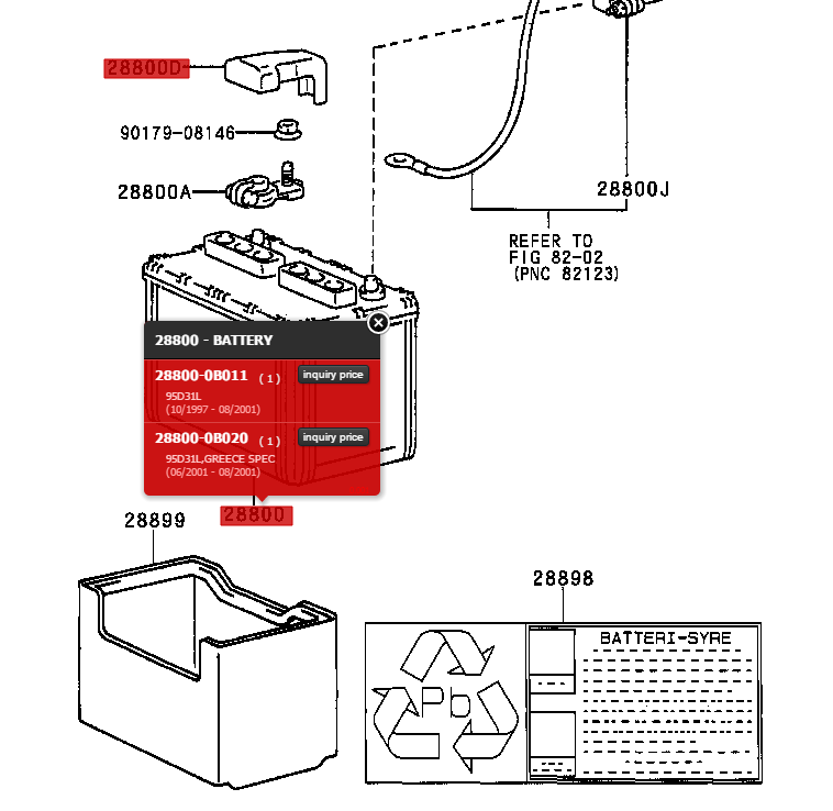

Tengo una baterìa willard que esta media muerta por lo que tengo que cambiarla. Es de las blindadas con visor que no sirve de nada (el visor sigue verde pero en el arranque tiene 10v)
las consultas son:
- donde me puedo fijar que baterìa lleva el auto? me fije en el manual y no dice nada. En internet encontre esto pero no dice las especificaciones
- Compro CON o SIN mantenimiento? por ahora iria directo a una CON manteniemiento ya que me deja mas tranquilo ir revisando el nivel de liquido de las celdas
- De MARCA conocida o generica? en el fiat compre una marca tecnobat que la fabrican en san martin, la tuve 2 años y sin problemas, cada tanto la rellenaba con agua destilada. En su momento el vendedor me dijo que las willard eran malas( èsta que tengo en teorìa el dueño anterior la compro el año pasado). Tambien me dijo que las de sin mantenimiento es verso, porque igual se consume el electrolito (no se cuanta verdad habrà ahi)
cualquier aporte es bienvenido!!

Hola! Tomando como referencia el catálogo de Bosch (fue el primero que encontré: http://www.bosch.com.ar/ar/autopecas/pr ... terias.pdf) necesitarías por lo menos una de 60Ah con el positivo a la derecha. Las medidas de la batería podrían ser 244 x 175 x 175 (largo x ancho x alto).
No creo que las recomendaciones varíen mucho con otro fabricante. Yo en mi caso tengo una Willard que a pesar de las inclemencias climáticas de Tierra del Fuego (el frío las hace bosta jaja) se la viene bancando re zarpado. En mi anterior auto (un Clio) tenía Moura y la verdad no tengo ninguna queja tampoco.
Espero que te sirva de referencia! Un abrazo!

Para darle un cierrre a la historia compre una moura $2050
Supuestamente de 14 celdas, había una con 13 y era un poco mas barata
En autopartes primera me ofrecieron la heliar (supuestamente es la original a 2800 y una bosh a 2000, recomendándome el vendedor la primera)
La willard que tenia duro 2 años y un mes, era de 75a
