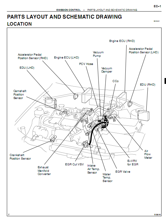

encuentro que ahi debería haber una manguerita que va adentro del motor!!!
voy al manual de reparaciòn, pruebo la válvula y veo que funciona correctamente
Saco el taponcito, conecto la valvula y el auto mejora un monton (podria ser solo por la egr)

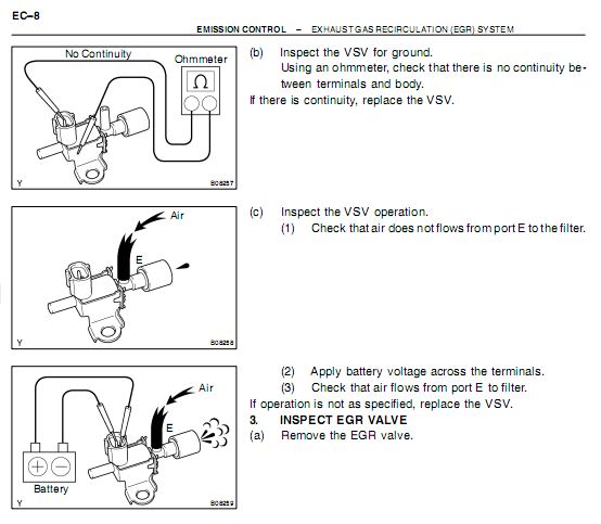

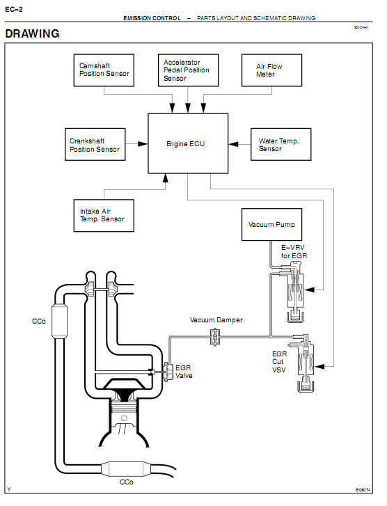

Vas a tener que revisar todas las lineas de vacio y el cableado de las valvulas porque si el dueño anterior la anuló es porque el control que hace la VSV estaba afectando al funcionamiento del motor.
Lo que hace la VSV eliminar el vacio que le llega a la EGR abriendo el circuito. La probaste con el tester? Probaste el conector en funcionamiento? Mediste si tenes vacio todo el tiempo en los conductos?
Pensa que el vacio se lo tiene que generar artificialemente en los turbo diesel, ya que no hay manera que el motor succione como en los aspirados. Otra que puede ser que la bomba de vacio este fallando.

la vsv cut la probe afuera y anda
estuve con poco tiempo y no pude probar a fondo, para probar al vacio puedo adaptar esto?
