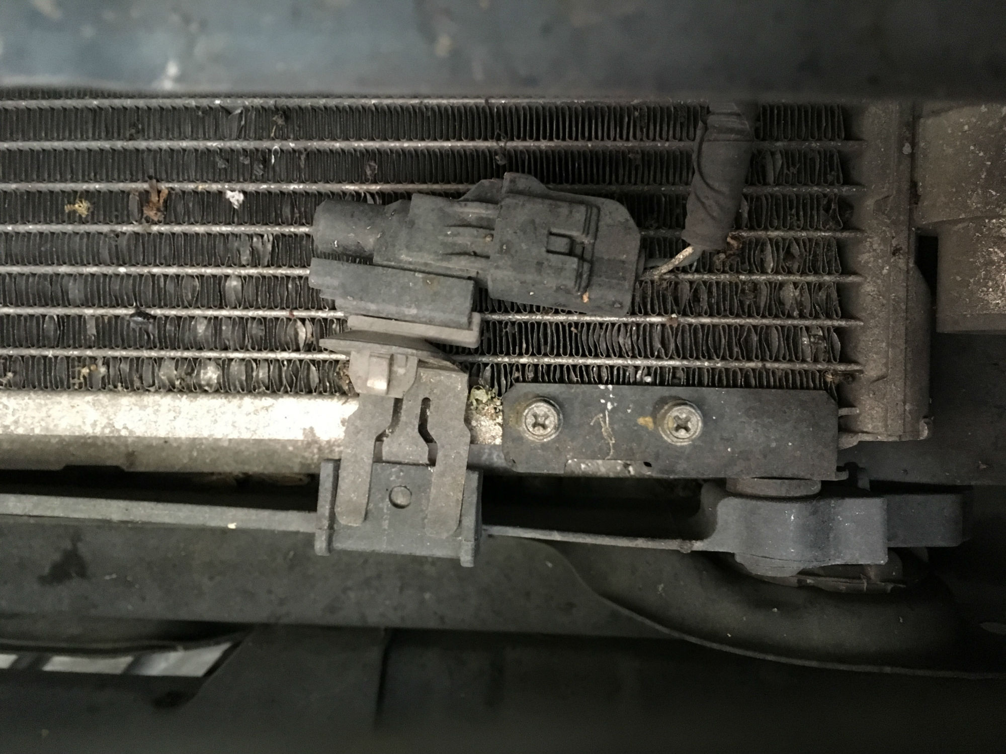

Sólo para saber, es este el sensor?
Gracias

RGC escribió:Sólo para saber, es este el sensor?
Gracias
Exactamente :cool
