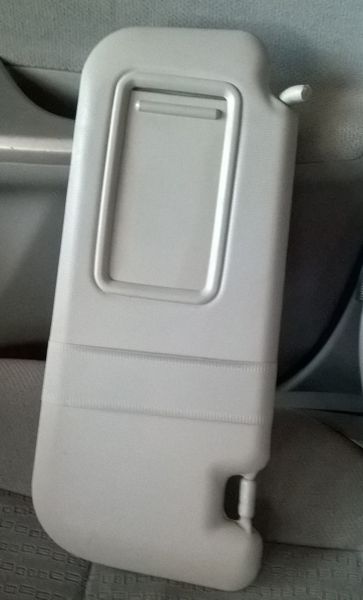

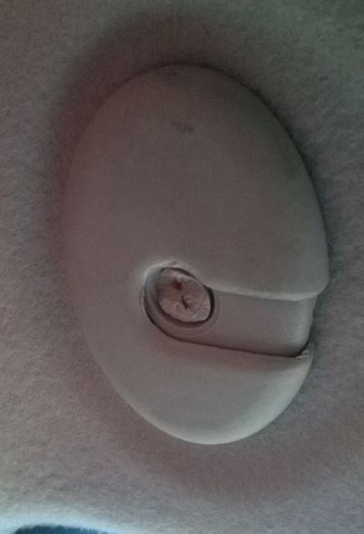

Hola toyoteros retomo este tema porque hoy me quedé con la visera del conductor en la mano.
Quise girarlo hacia adelante para sostener una cortina reflectante contra el parabrisas y zas!!, se quebró desde la base.
No sé si es muy endeble el soporte o ya estaba fatigado el material.
Preguntas:
¿Tiene reparación o hay que comprar todo el conjunto?
¿Es muy difícil cambiarlo o debo llevarlo a un servicio de posventa?
Sls,
Daniel
Preguntas:
Sls,
Daniel
