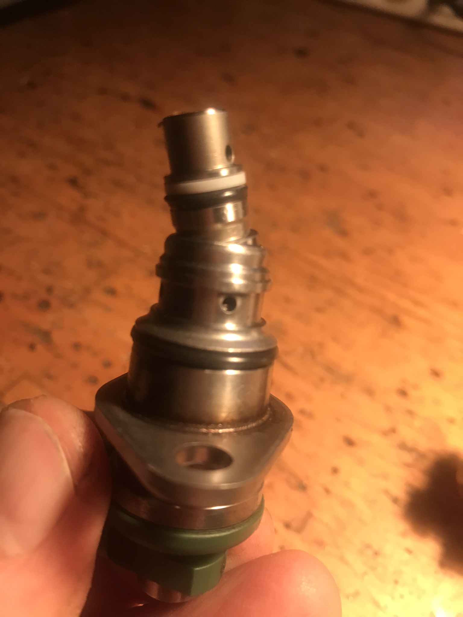

Hola quería haceros una consulta a los entendidos en el tema sobre las válvulas SCV ,
Con 75 mil kms tuve avería en carretera llegándose a parar y llamar servicio grúa , lo lleve al servicio oficial , me convidaron las dos válvulas SCV (roja y verde) , ahora con 114 mil kms , la misma avería con parada repentina en viaje y grúa de nuevo al servicio oficial .
No se si es normal que una de las válvulas ,la verde en este caso , cuando me las enseñan por petición mia , pues no estaban muy de acuerdo en darme las viejas , observo que tiene la parte de la punta doblada como medio salida , pero no es de haberla golpeado , parece más un defecto de fabricación , es como si se hubiera salido de su alojamiento .no se observa bien en la foto.
Agradecería si es normal o le ha pasado alguno .
Gracias .

Está evidentemente dañada. La habrán roto al sacarla?

Gracias por tu respuesta , de todas formas no se ven marcas de haber sido forzada , podría ser un defecto de fabricación ?
Pues han hecho pocos kms desde que las montaron en el servicio oficial 50 mil kms , me parecen pocos kms su duración , por eso quiero pensar que habrá sido defecto de fábrica , y no entiendo según tu respuesta , lo habrían tenido que sacar a golpes y no creo que este tipo de pieza se tenga que extraer así , supongo que tirando fuerte sale o apalancando , pero llegar a doblar su alojamiento como se ve , me cuesta creerlo .
Gracias .
Re: Avería SCV
Sí, a mi también. Solo se me ocurrió. Capaz es un defecto de fabricación.

Gracias paliracing,es evidente que viéndola físicamente ,te das cuenta ,que eso no es ocasionado por un mal
montaje y por una extracción inadecuada ,pues se necesita forzarlo muchísimo y golpearlo ,insisto ,creo es defecto de fabricación ,si esto suele ser recurrente en estas válvulas ,creo que el fabricante Denso ,tendría que tomar alguna solución ,pues el precio no es que sean económicas .
