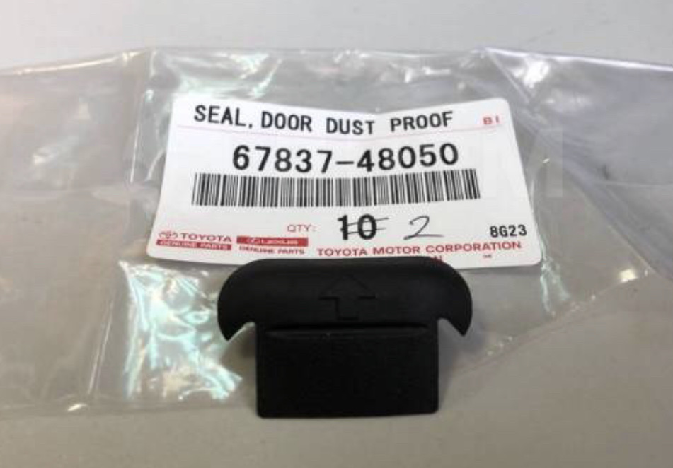

Una consulta. Vieron que debajo de cada una de las puertas están los 3 agujeros para que salga el agua de adentro. En las puertas delanteras tiene en 2 de los 3 agujeros una goma para que no entre el polvo (guardapolvo) pero sí salga el agua. Faltaría 1 en cada una de las puertas y atrás directamente no tiene ninguno de los 3. Ea decir que en total para las puertas faltarían 8. Y en el baúl irían 2 mas creo, pero no se si se pueden poner. A ustedes también les vino así? Se conseguiran?

En Toyota Warnes me los consiguen en 72 hs a 96 hs por $110 c/u. Lo voy a pensar (ya se como termina esto jeje).

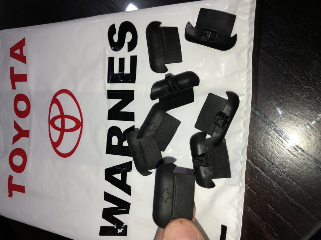

Listo. Esto de fábrica debió venir así:
Re: Guardapolvo bajo puertas
Paliracing escribió: 09 Oct 2021 21:59 Una consulta. Vieron que debajo de cada una de las puertas están los 3 agujeros para que salga el agua de adentro. En las puertas delanteras tiene en 2 de los 3 agujeros una goma para que no entre el polvo (guardapolvo) pero sí salga el agua. Faltaría 1 en cada una de las puertas y atrás directamente no tiene ninguno de los 3. Ea decir que en total para las puertas faltarían 8. Y en el baúl irían 2 mas creo, pero no se si se pueden poner. A ustedes también les vino así? Se conseguiran?
En el baúl no van.
