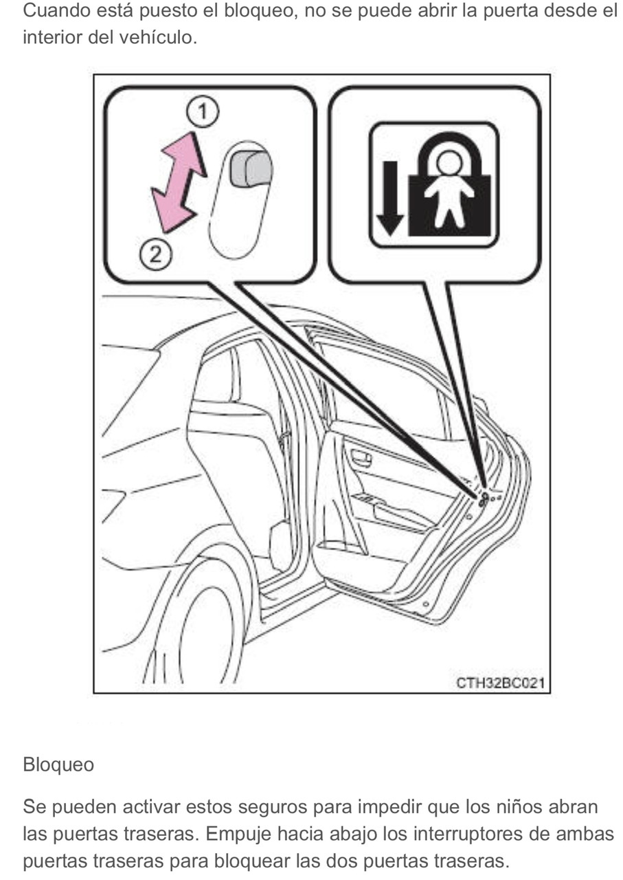

Chicos, abro este tema a fin de que tengamos prevención sobre los Corollas.
Resulta que quise abrir la puerta trasera y no podía. Mi viejo activaba y desactivaba la cerradura y no había caso. Tuve que salir por la otra puerta trasera.
Entonces empezaron las conclusiones... "Qué bárbaro... Un auto con 40 mil kilometros y ya se le rompe la cerradura de una puerta." "¿Será un fusible?" "¿Será la lluvia?".
Cuestión que me puse a buscar en internet y descubrí que, al menos el Corolla G11, tiene en la cerradura de las puertas traseras una palanquita del tamaño de una hormiga que es el famaso "Seguro para niños".
Entonces por más que el cierre centralizado esté abierto, la puerta no se abrirá.
Ahora, ¿cómo se accionó esto? El día anterior sequé las puertas y el trapo la accionó.
Si, seguramente ya lo saben ustedes. Pero ahora que lo pienso, está muy mal puesta la ubicación de la traba especial. Involuntariamente, el más minimo rozamiento y se activa. Y si, Dios no lo permita, tenés la necesidad INMINENTE de salir del coche, puede ser peligroso.
Capaz que en los Corollas anteriores está esa misma palanquita.
Ojo con esto!

Raro, debería ser duro el accionamiento de esa palanquita.
Re: Un descuido que sale caro
Está en todos los autos en el mismo lugar. Ante una emergencia bajas el vidrio y la abris de afuera.

El G9 parece que también lo tiene!
- Mensajes: 1763
Todos lo tienen desde hace ya muchos años; lo exige la normativa nacional (anque internacional) como medida de seguridad; sin eso no homologan el auto. Pasa que el que no tiene pibes chicos se olvida...
Es obligatorio desde el 94 (creo, o antes). Ley Nacional de Transito 24.449, articulo 30, inciso “m”.
http://servicios.infoleg.gob.ar/infoleg ... texact.htm
Manual G11
