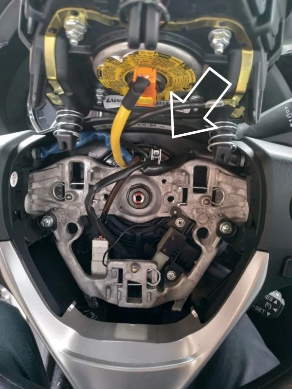

@Diegovil La conexión es de 2 pines, fijate en la foto (no importa si no es como tu volante, en el mío está exactamente en el mismo lugar y no tiene ese volante)

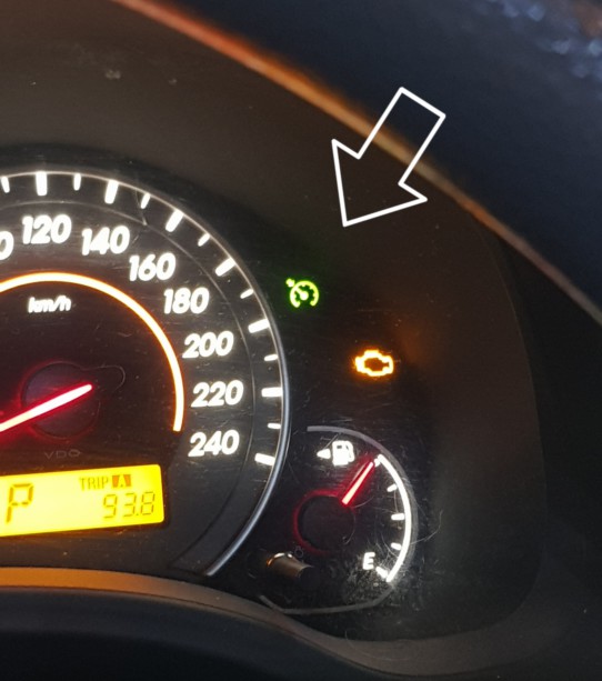

Y para que te dé envidia...
