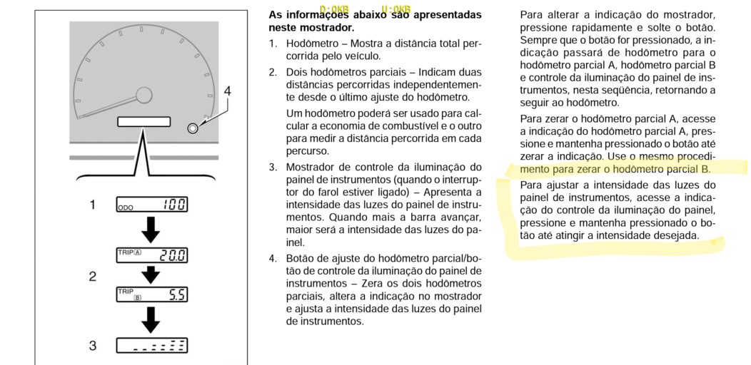

Con las luces encendidas, pulsas el botón de odómetro hasta pasar trip B, aparecen unas rayas horizontales que indican el nivel de iluminación, volvés a pulsar el botón y mantenés pulsado hasta que cambie al nivel deseado (va haciendo un ciclo de mínimo a máximo, o al revés, ahora no recuerdo...). Soltás y listo. Nivel seteado.
Te adjunto captura del manual del modelo 2004
Por lo que veo es igual que en el G10.

Que maravilla Gatul! Estaría bueno saber si estamos consumiendo mucha batería al momento de subir la iluminación del tablero.gatul escribió:Seba
Por lo que veo, el mio debe estar al minimo... Porque solo le veo la iluminación cuando es de noche o si entro a un túnel. Después durante el día no se nota. Ya me parecía que tenía que tener ese sistema... Imaginate que hasta el 504 lo tenía....
