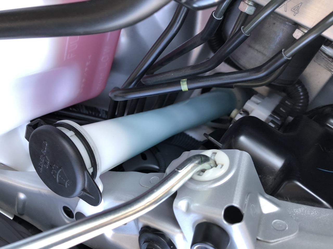

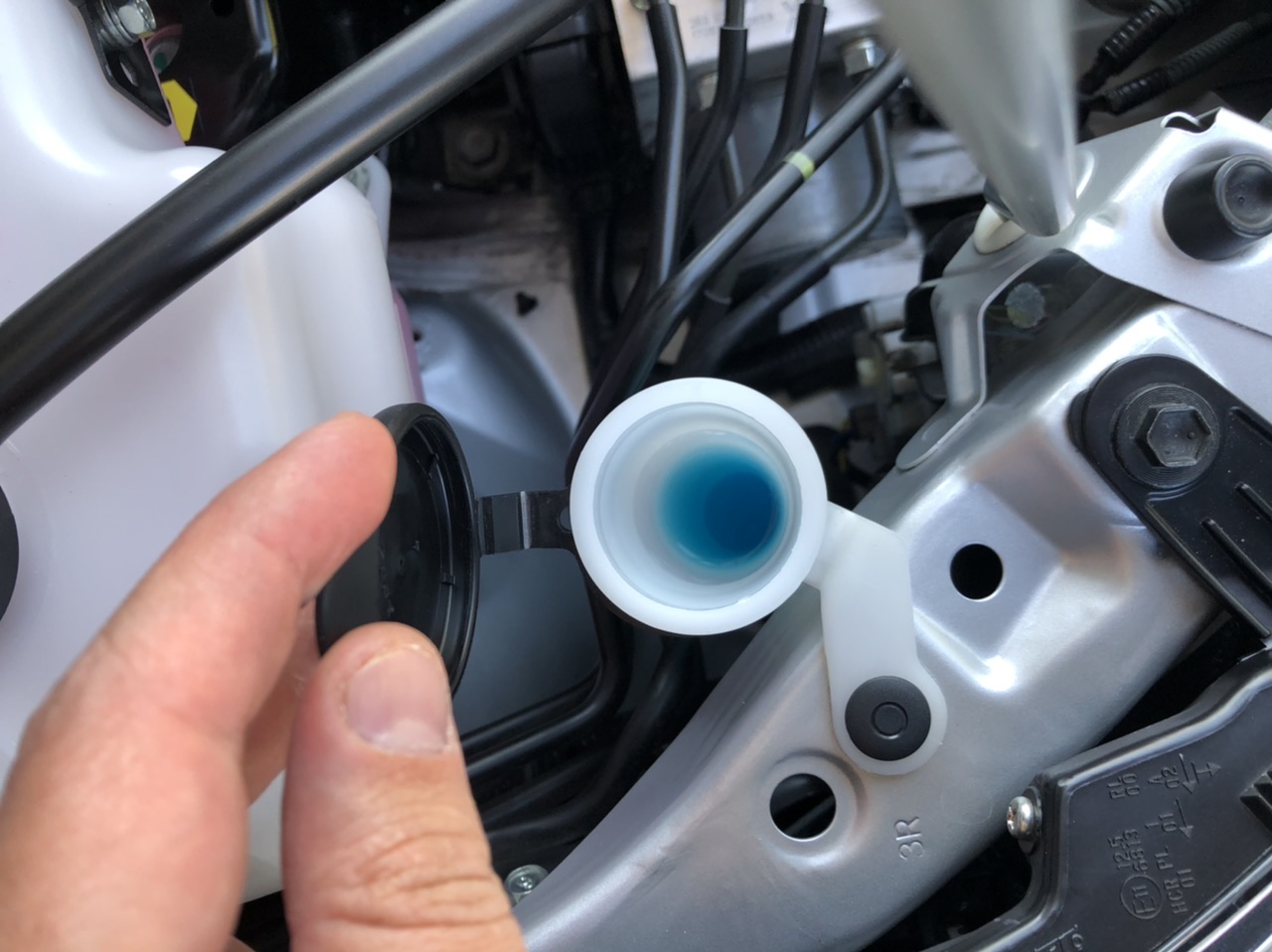

Re: Consulta: Depósito de LimpiaParabrisas
Yo tengo un 2017 (linea 2018) SEG CVT y nada que ver con lo que cuentan. Lo lleno hasta bastante arriba y ahi queda. Saludos!
Hola Paliracing!Paliracing escribió:Yo tengo un 2017 (linea 2018) SEG CVT y nada que ver con lo que cuentan. Lo lleno hasta bastante arriba y ahi queda. Saludos!
Fotos:
Estimo que el depósito lo llenaste a la misma hora que escribiste el mensaje (15:29pm). Después fijate de nuevo si quedó en el mismo lugar!
Quizá como tu versión es la tope de gama te permite llenarlo a tope jajajajaja!
Todavía está en suspenso este tema entonces.
No. El deposito esta asi desde hace mucho y ademas asi vino de fabrica. Casi nunca lo usé jajajaja. Parece joda pero es real. El auto lo uso muy poco y trato de no usarlo con lluvia. Y en ningún auto uso el “sapito”. Tendría que usarlo para renovar el liquido por si se pudre o algo asi ya que ya tiene 3 años y lo habré usado 2 veces.
Pero bueno, volviendo al tema ese el nivel.
