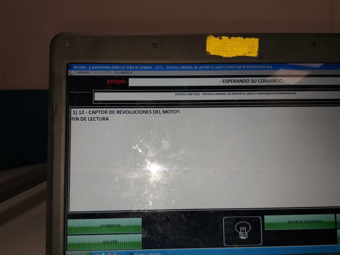

- me lo escanearon y tiro el siguiente mensaje "captor de revoluciones del motor"
adjunto imagen de la captura de la computadora, espero se vea !!! :D
resultado escaneo
resultado escaneo

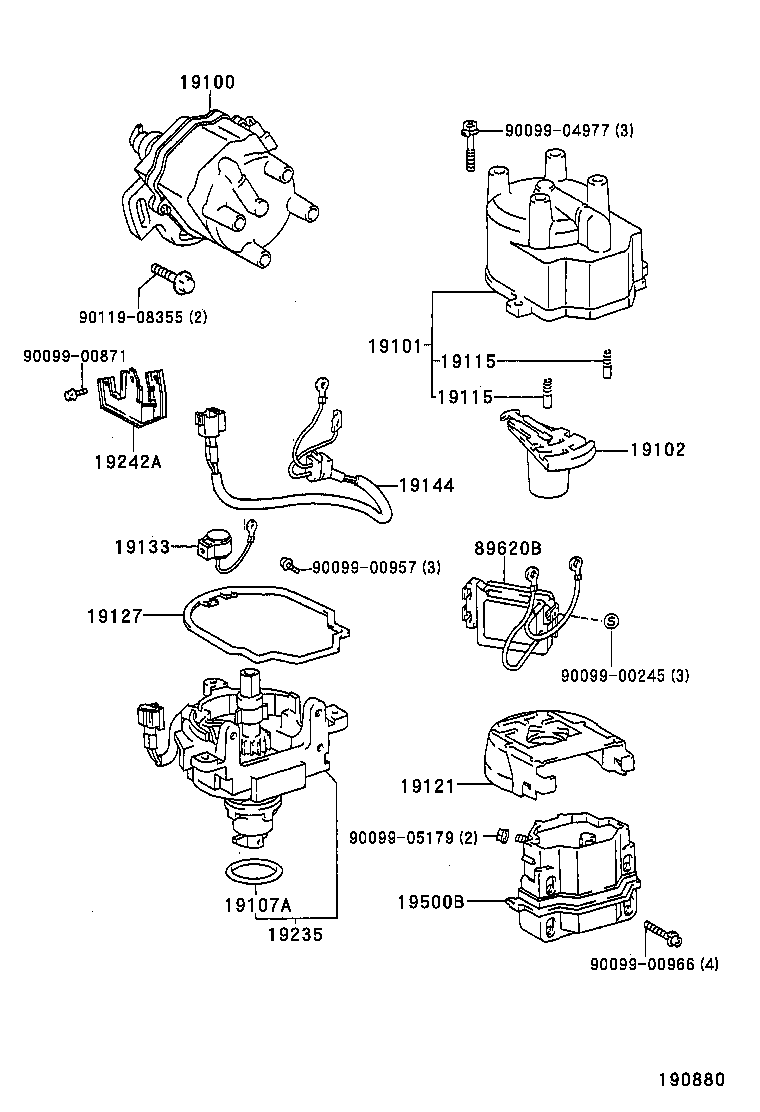

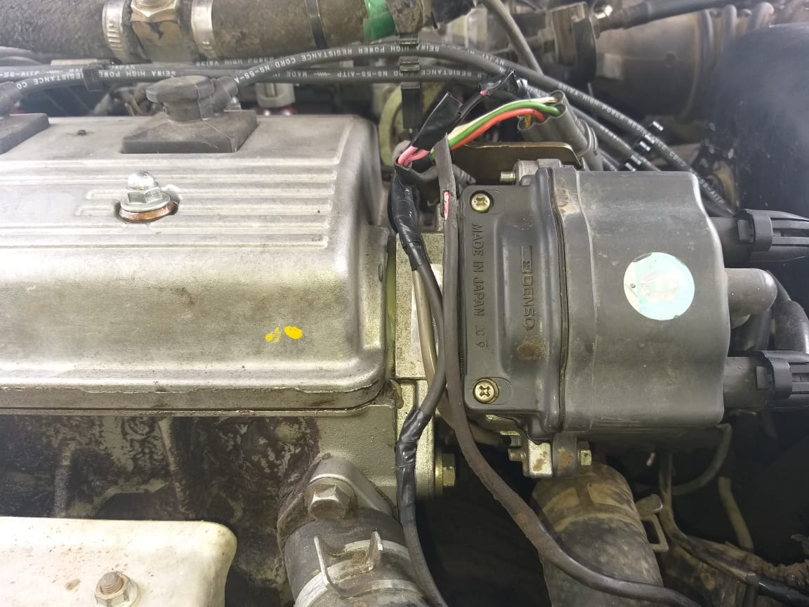

entiendo que es bobina de encendido, adjunto foto de mi motor y de un despiece que encontre.
saludos y nuevamente gracias.
