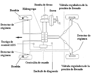

Ejem, como que no???
El modulo del ABS se interpone entre la bomba y las ruedas, dejando pasar el liquido o no (en caso de bloqueo). Algun problema de aire en el circuito, se me ocurre que ya no es efectivo y puede ser peligroso. Yo no lo tocaria, lo mandaria a hacer.
Este es un diagrama muy basico de como funciona:
